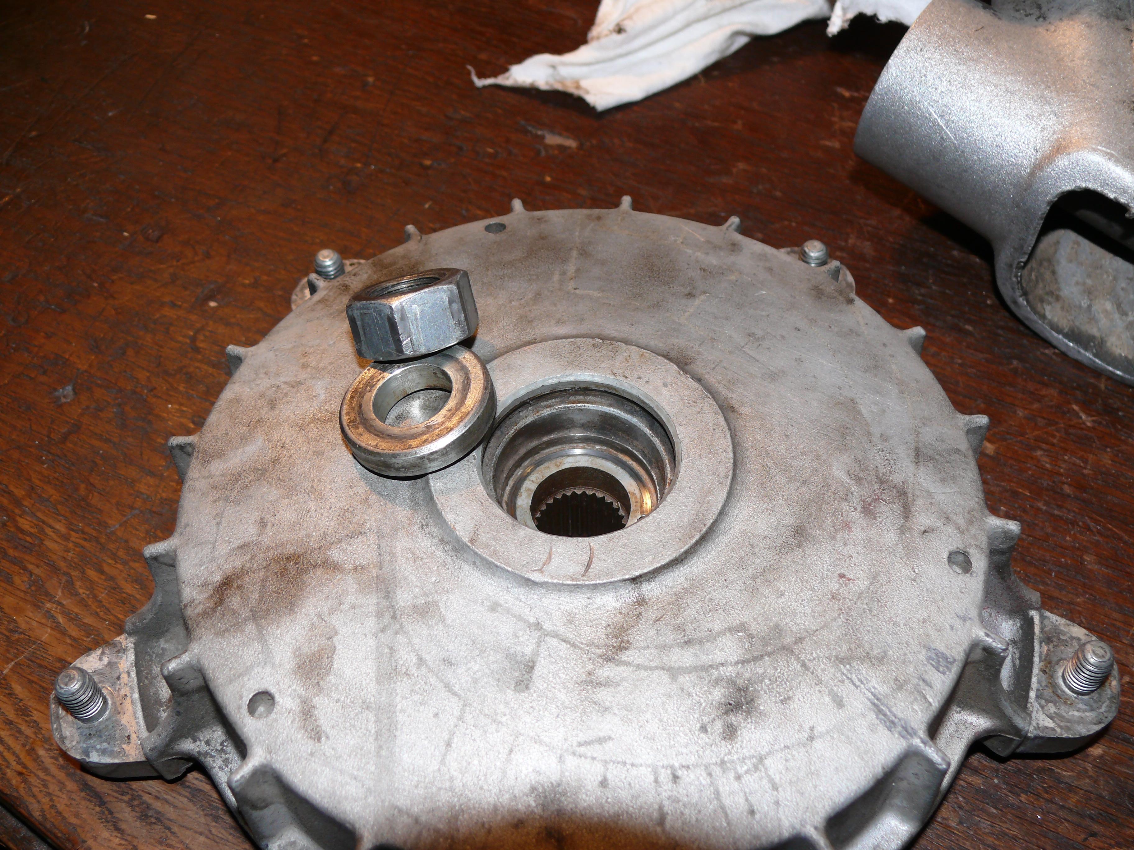

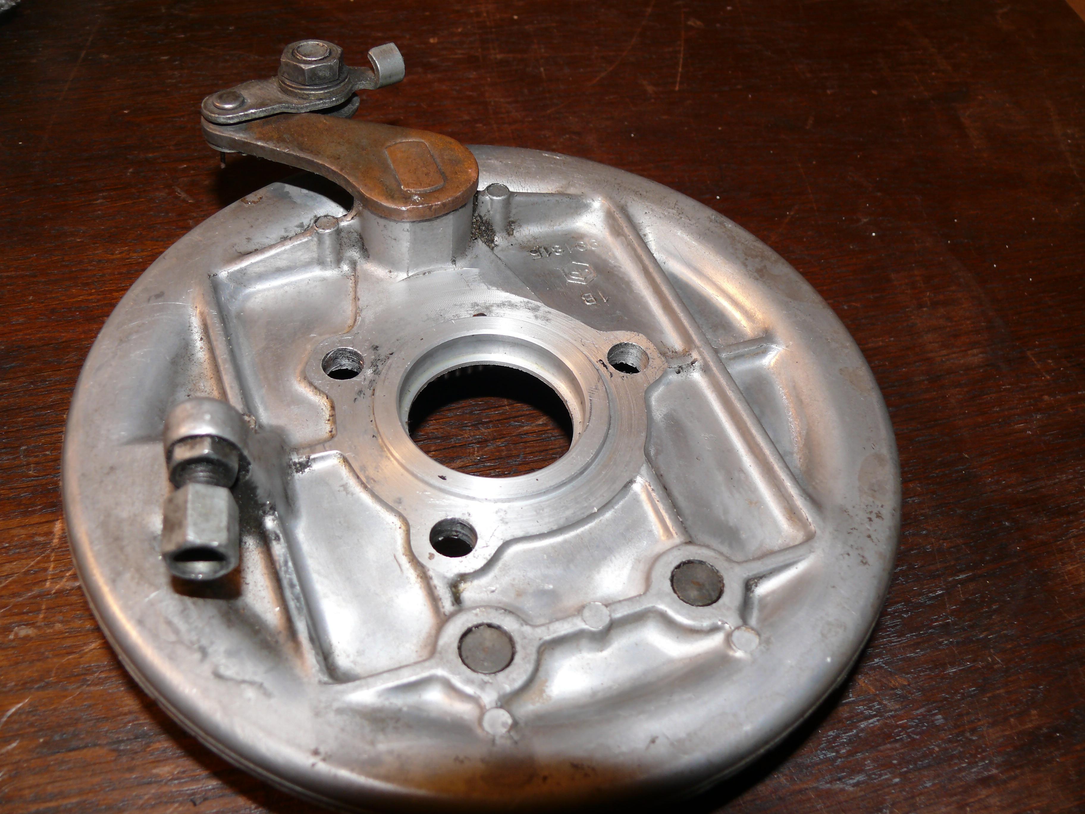

Ist das alles was zwischen mutter und pladde dazwischen kommt????oder kommen da noch irgendwelche scheibchen usw hin?? (splint ist wenn man festzieht nicht direkt an der mutter dran) hab eine PK 50 von 83.

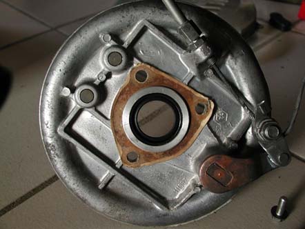

und hier kommt doch nur der simmerring rein oder?
Vielen Dank!!!!!
Zu 1: Ja, ist alles. Zwischen Mutter und Splint kommt aber noch ein Korb.
Zu 2: Da kommt auch noch eine Dichtung drauf.
danke...hmmm.....da war zu 99% kein korb :-D ...hab beim auseinander bauen alles gleich in kleine tütchen gepackt...hätte eigentlich nicht verlieren dürfen..ist der korb sehr wichtig?
JA, er sicher mit dem Splint die Mutter und da hängt Dein Leben dran. :-D
