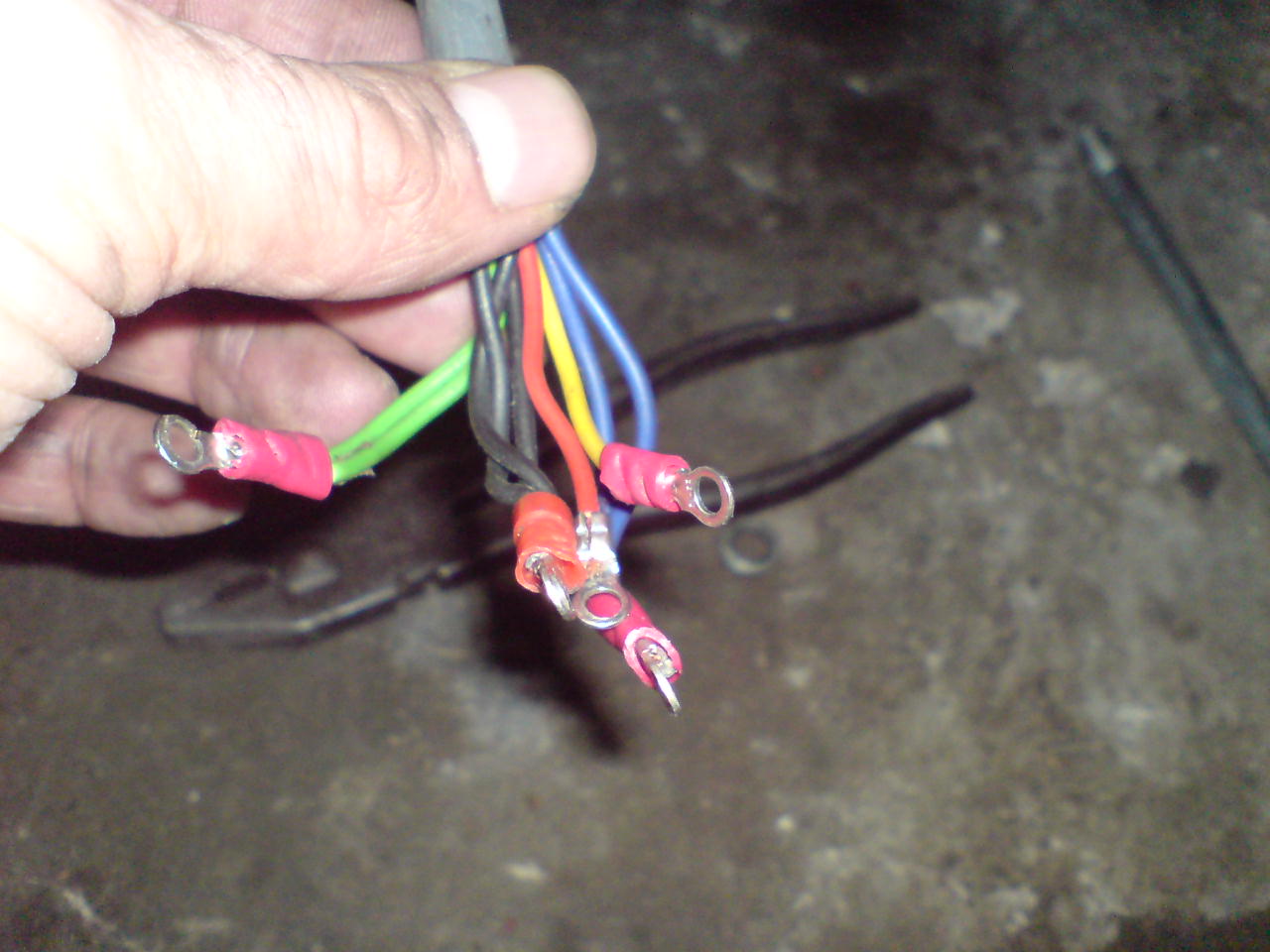

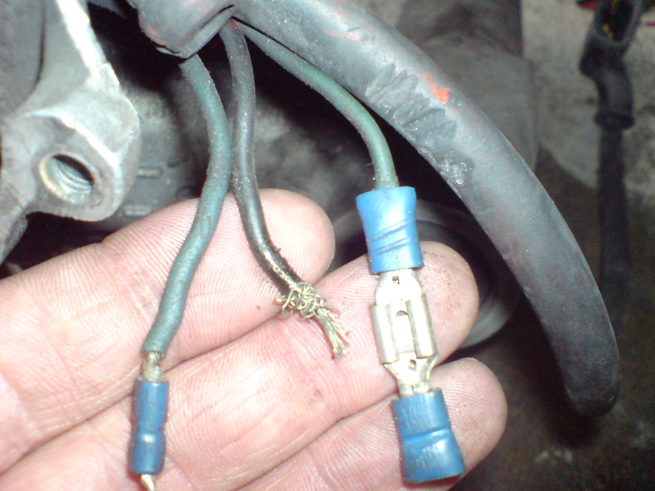

Hallo, möchte meine Kontaktlose Zündung mit meinem Kabelbaum verbinden.
Da die Zündung aber nur 3 Kabel schwarz/blau/grün hat und mein Kabelbaum 5 siehe Fotos,
bin mit meinem Latein noch nicht weit gekommen, könnt Ihr mir helfen!
Frage hinterher, habe keinen Stromregler dran. Geht das gut??
Danke und Gruß

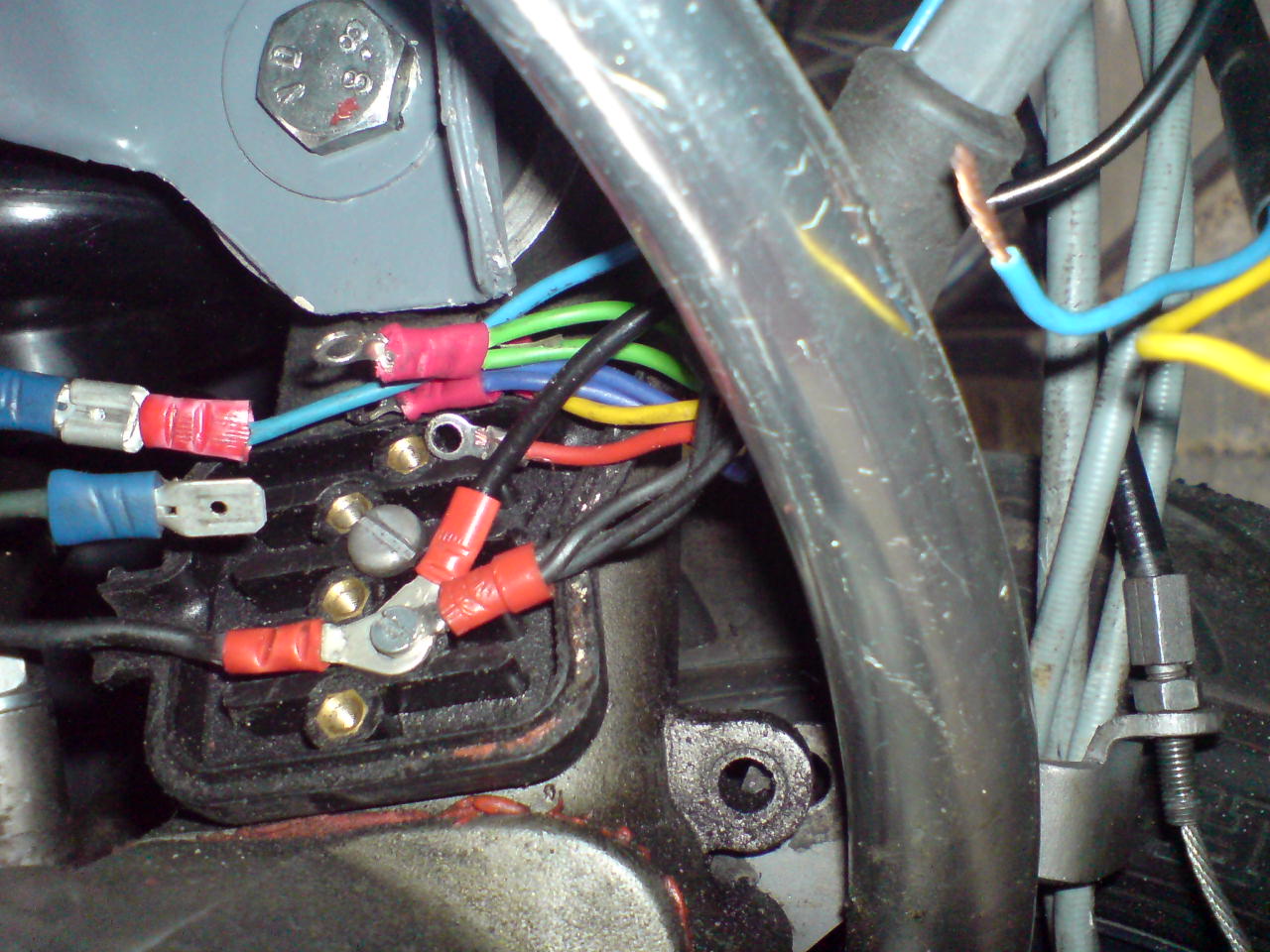

Du brauchst einen Spannungsregler. Auf den legst du das blaue Kabel von der ZGP .
Vom regler gehst du an deinen original Kabelbaum.

So hab nun den Regler mit der ZGP und Masse mit ein andere verbunden.
Habe jetzt noch ein Kabel von der ZGP über sowie (schaut das Foto an) 2 Kabel vom Regler und der Rest vom Kabelbaum. Müssen jetzt all diese Kabel verbunden werden oder muss ich da noch auf was achten?

Nein das habe ich nicht,
ich habe ein blaues Kabel direkt mit dem Regler verbunden!
Masse mit Masse uns so bleibt mir nur noch das grüne Kabel von der ZGP sowie blau und gelb vom Regler.
werden diese jetzt mit den restlichen vom Kabelbaum verbunden? oder muss ich da noch was überbrücken?????

Gelb vom Regler ? Das blaue von der ZGP geht in den Regler, dann hast du verwertbare 12V .
Grün von ZGP ist Killschalterleitung.
