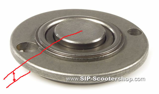

Wo bekommt man die ebene gelagerte PK xl Andruckplatte noch?
Meine die bei sip Art.Nr.50050000
es gibt da zwei verschiedene Andruckplatten.
Das ist die normale Andruckplatte Art.Nr.50051000
Beim Denis zum Beispiel, Art. Nr. FS 090 oder FS 091
LG
Moin Öli,
leider hat der Dennis nur die ungelagerten im Programm.
@Patricks: Eben gelagert kenne ich nur en offenen. So einen hab ich noch für günstig.
LG AL
Moin Öli,
LG AL
Nein die ich meinte ist nicht offen laut der Nummer oben von Sip
Da ist nur der Lagersitz weiter rein gedreht
Allerdings habe ich gerade auch gesehen das das Lager hinten raus steht was sich höchstwahrscheinlich auch mit dem nicht ausgehen da es beim drücken bei der Nebenwellenmutter anstehen dürfte.
Möchte eine gelagerte Andrückblatte bei der DRT Kupplung verbauen in Kombination mit XL2 Deckel.
1mm Spacer wir so verbau wegen DRT Primärkorb aber der dürfte nicht reichen in Kombination mit der gelagerten Druckplatte bei der DRT Kupplung mit DRT Innenkorb.
DRT Primärkorb mit Qattrini Kupplung 1mm Spacer und gelagerte Andrückplatte mit XL 2 Deckel habe ich gerade vor zwei Wochen verbaut da passt es perfekt
