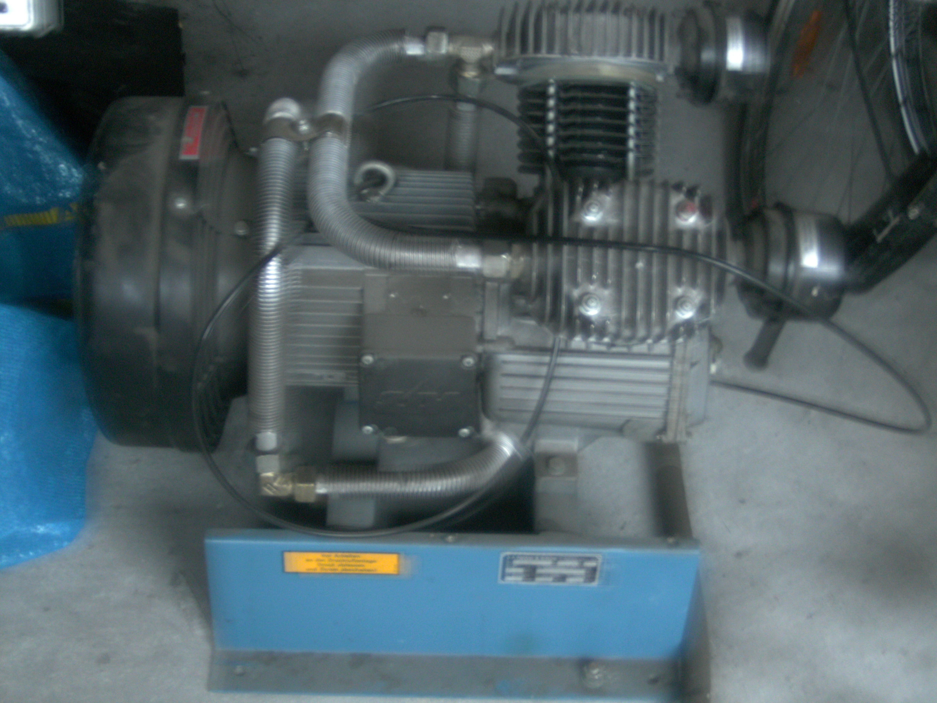

Habe dicken Kompressor
Hi
mir ist ein Kompressor zugeflogen, der effektiv 340 L Volumenstrom macht.
Leider brauche ich jetzt noch einen passenden Druckluftkessel dazu.
Wer kann mir sagen wieviel Liter der Kessel haben muss?? Und wo bekomme is den günstig / billig / umsonst her??

Die Hauptfrage ist welches Volumen an Kessel brauche ich bei einem effektiven Volumenstrom von 340 L?? Kann man das errechnen??

Ich brauch eine Angabe welches Volumen ich benötige!!!!!
Ob 50 L / 100 L / 150 L / 250 L ......
Das ist die eigentliche Frage.
Super AGRE Agregat hast da!
Das ist eigentlich egal!
Mehr Volumen bedeutet nur, das er sich im Standby-Betrieb nicht dauernd einschaltet.

Ich würde einen 90/100Liter Kessel verwenden!

Genau! Wie der Woifal schon schreibt ist der Kessel und dessen Volumen deinem Aggregat völlig wurscht, hängt davon ab was du machen willst und wieviel Platz du hast. Zum Sandstrahlen würde ich bei der Literleistung was über 200Liter nehmen, zum Lackieren oder für den Schlagschrauber zwischendurch reicht ein 50Liter Kessel. Ein in Bastlerwerkstätten bewährtes Volumen ist wohl der 100Liter Kessel :-D Kessel werden immer wieder zu Schnäppchenpreise über Ebay vertickt, alte 33Kg Gasflaschen sind auch recht beliebt, bevor du aber anfängst an der Flasche Ventile anzuschweissen die Flasche zuerst mit Wasser füllen auch wenn Sie "wirklich" leer ist, Ehrlich! Aus Sicherheitsgründen rate ich aber einen "echten" Druckluftkessel zu kaufen.
