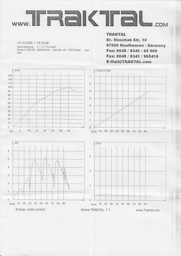

so, um das hier mal abzuschließen, die Karre läuft jetzt nach anfänglichen Schwierigkeiten.
Setup:
-DR 102 (bearbeitet ähnlich wie von bobcat beschrieben am 75er DR im wiki)
-Steuerzeiten original (außer einlassteuerzeit)
-Überströme im Zylinder vergrößert und am Gehäuse angepasst
-selbstgeflexte Rennwelle ( und um den bobcat zu beruhigen, NEIN die von mir gezeigte verflexte Welle paar Beiträge weiter oben ist in der Vitrine gelandet, die die jetzt drinne ist sieht
nicht so übertieben aus :-D )
-Drehschieber im Gehäuse länger gefräst
-20er SHBC-Vergaser auf 19er Stutzen mit Malossiluftfilter (102er HD 42er ND)
-ET3-Banane
-3-Scheiben-Kupplung mit Polinifeder
-erleichtertes original Lüra (jetzt 2,2 kg)
-12 Volt ele-Zündung
aufm Prüfstand war ich heute auch mal, einfach aus Jux leider (leider gabs hier bei mir nur nen Traktal-Prüfstand)
GSF-Dyno folgt (da muss ich mich erst noch reinfuchsen)
und ne fahrt mit GPS-messung kommt auch noch.
an dieser Stelle erstmal vielen vielen dank ans GSF, die die mir geholfen und beraten haben und an die von denen ich Teile hier gekauft hab. :-D:-D:-D
