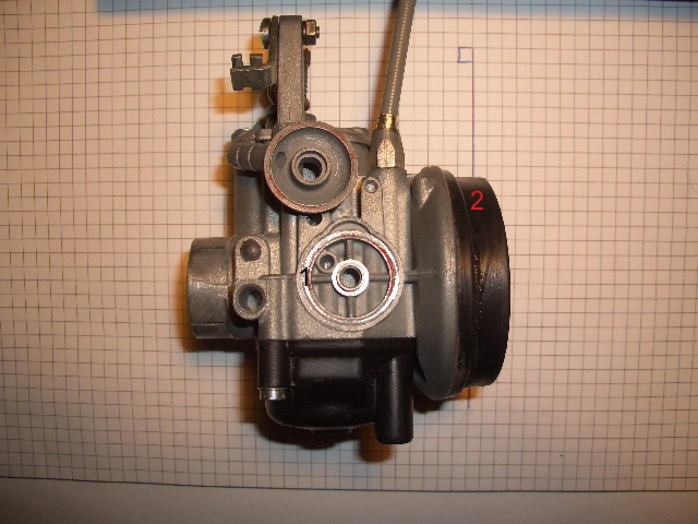

Frage 1: zu Ziff. 1 (siehe Bild)Kommt hier wie auf dem Bild zu sehen eine Dichtung rein?Alu auf Alu wird in diesem Fall nicht dicht.Da sifft es immer raus.Bei einem Dichtsatz ist jedoch nur ein Dichtring für die Schraube dabei.

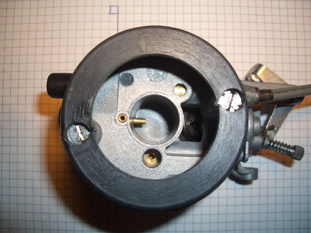

Fraeg 2: zu Ziff.2 (siehe Bild)Der Plastikflansch welcher an den Gaser geschraubt wird,wird mit einem Korkstreifen abgedichtet.Allerdings kan man links und rechts durchschauen da es mit nur 2 Schrauben besfestigt wird.
Kann dieser Schlitz welcher ja bei laufendem Motor quasi zusätzlich Luft zieht den Motor in seiner Gasannahme und co behindern?Wenn ja,Abhilfe?

Zu 1: Wenn ich mich recht erinnere, ist da keine Dichtung.
Zu 2: Kann das sein, dass du den falschen Luftfilter hast? Wenn das ein PV-Vergaser ist (wegen Korkdichtung), kommt da ein Metall-Luftfilter drauf, der mit 2 Stehbolzen, die aus dem Vergaser kommen, befestigt wird. Wenn du einen Kunststoff-Luftfilter hast, kommt da keine Korkdichtung hin. Mach mal bitte noch ein Foto von der Luftfilter-Seite und vom Luftfilter selbst.
Das ist eben so eine Plastikadapterplatte,als Luftfilter war/ist da diese komische Polini Bananen Airbox drauf.Also ist es auf jedenfall falsch wie es ist?
Wegen Pos.1 nochmal.Fakt ist dass das Teil so niocht dicht wird.
Falsch würd ich nicht sagen, nur nicht original. Kann man aber so fahren. Da wo jetzt die schrauben drin sind, kommen halt normalerweise die Stehbolzen rein. Wegen Falschluft brauchst du an der Stelle auch keine Angst haben.
Noch mal zu 1: Da möge noch mal jemand anders was zu sagen, ich bin mir nicht sicher, ob da eine Dichtung reinkommt oder nicht.

da kommt ein benzinfilter rein , der is aus plastik und dichtet das ab.

Hmm,also wenn dann kommt da eine Dichtung rein aber mit Sicherheit kein Benzinfilter,der KOmmt nur in die 16er Gaser rein,die gaben eine anderen Benzinanschluss,an dem flachen Anschluss passt kein Filter rein,ich kenne auch die 16er Gaser da passen die Hütchen-förmigen Filter der Anschluss dafür sieht so aus http://www.germanscooterforum-shop.de/Products/85...uchanschlu.aspx

hi Daniel
zwischen Vergaser und dem Alugusteil wo der Benzinschlauch drauf gesteckt wird kommt ein kleines dünnes Sieb rein und das dichtet dann ab und hast zugleich den Filter drinnen.Hinten wg. dem Luftfilter ist das Plastikteil dedacht für einen Polini Luftfilter.Für n Original Luftfilter kommt die Plastikadapterplatte runter, dann zwei Stehbolzen rein und denn original Luftfilter auf die Stehbolzen draufstecken anziehen u fertig.

Mein ich doch ^^ ich meinte nicht das hütchen ... das is halt ne flache scheibe . hat die px das nicht auch so ?

richtig, das Flache Sieb,
so viel wie ich weiß sind die Hütchen bei 16/10 , 16/15 und bei 16/16

Ja, haben sie, die haben aber auch so ein flaches Sieb, wenn ich mich recht erinnere.
