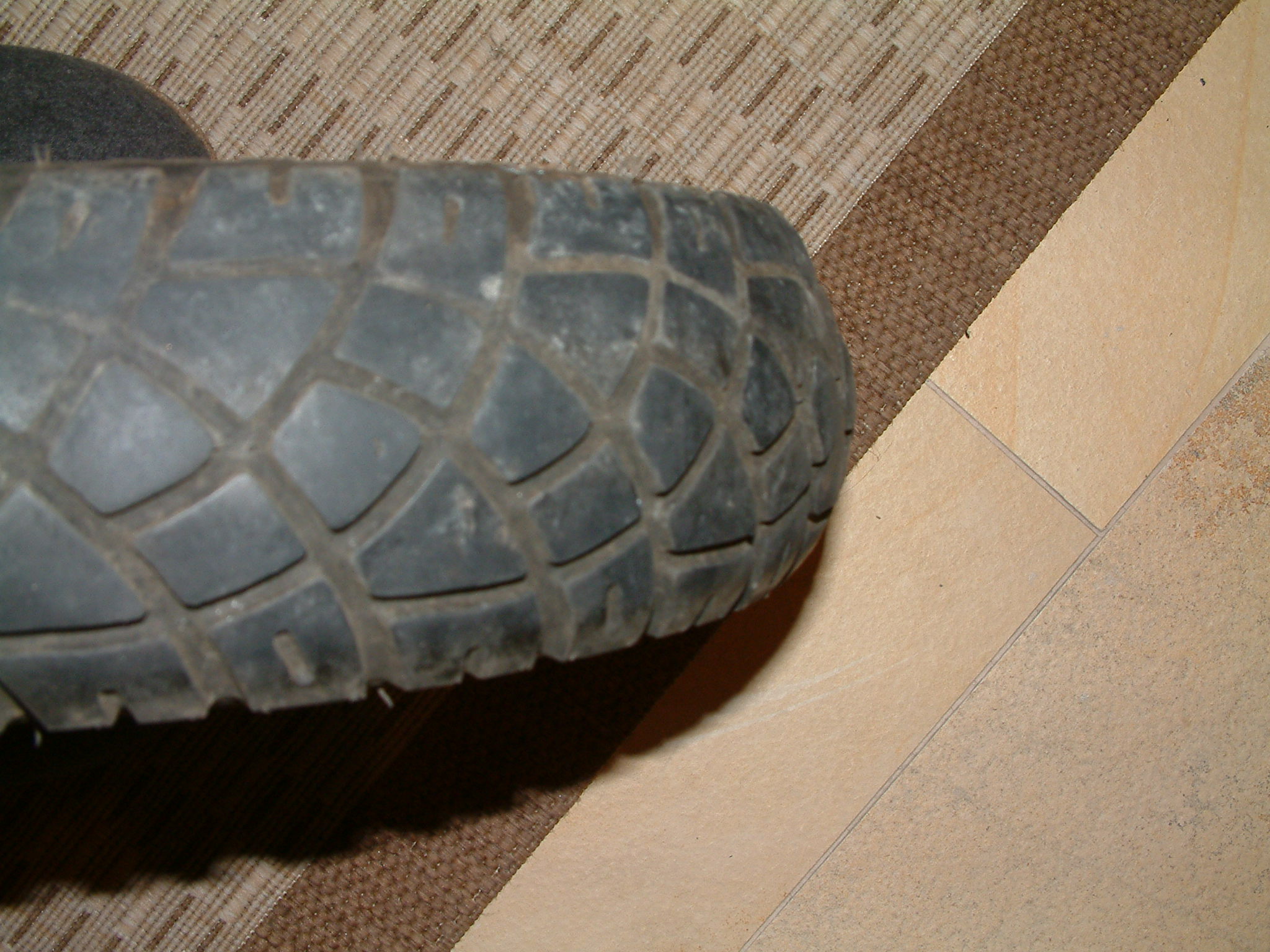

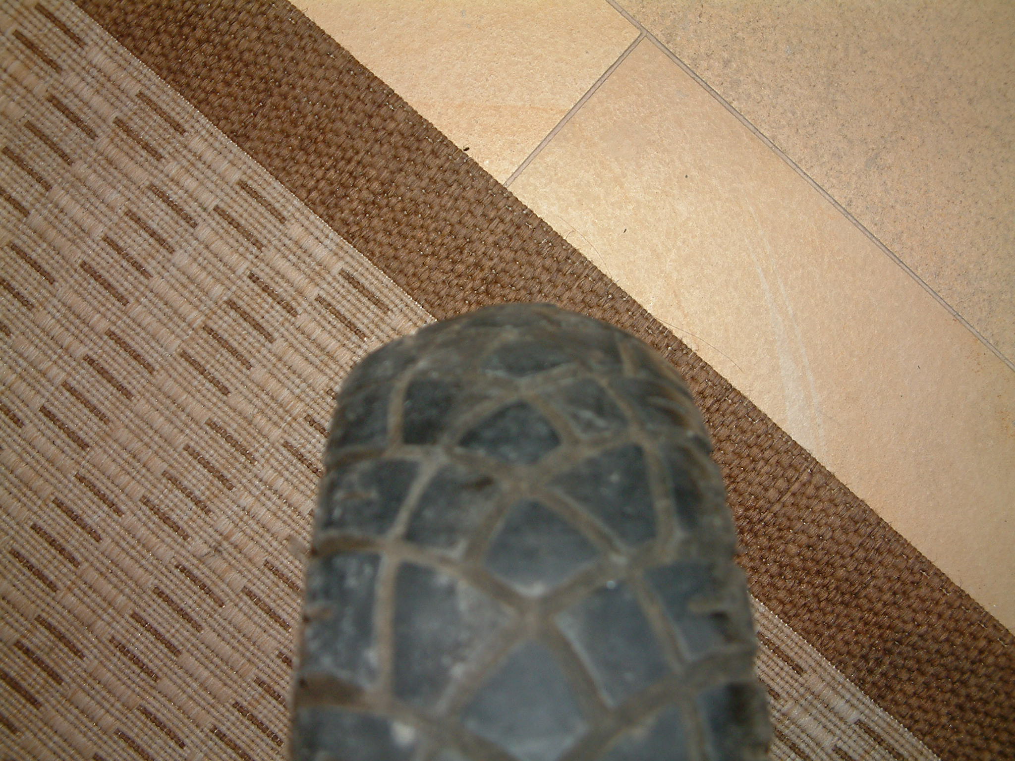

Bei meinem neuerwerb einer P200 von Bj84. habe ich bei
meinem Vorderreifen ein ganz schlechtes Tragbild.
Der Roller wird von mir diesen Winter wieder flott gemacht.
Liegt das am Rahmen, Gabel oder ist das normal ?
Bei meiner PX 135 von Bj92 ist mir noch nichts aufgefallen.
Der Reifen ist in Fahrtrichtung rechts viel stärker abgefahren.
Und ja, ich habe die "Suche" benutzt.

Schau mal das Radlager an!!
Vielleicht liegts daran!
Wie breit ist der Reifen?
Hallo
der Reifen ist ein Standart 3,5er auf 2,1ser Felge.
Gruß Tobias
Gabel krumm?
Radlager müßte man eigentlich merken!! :-D
Also wenn der Reifen in Fahrtrichtung links mehr abnutzt dann ist das ja normal da du ja
das Gewicht vom Motor durch leichte Schräglage nach links ausgleichen mußt.Der Hinterreifen
sollte dann auch etwas mehr links der Mitte abnutzen.Wie sieht der Hinterreifen denn aus?
Wenn vorne der Reifen rechts mehr abnutzt und hinten mehr links dann wird der Roller sicher schon mal einen kleinen
Unfall gehabt haben.Würde dann auch auf Gabel oder Rahmen tippen.Tendenziell mehr richtung Rahmen.
Hallo
also der Hinterreifen ist gleichmäßig abgefahren.
Rahmen habe ich mal grob vermessen, der scheint in Ordnung zu sein.
Gabel vermessen? Gibt es da Maße?
