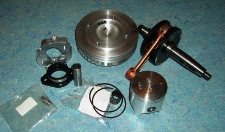

Fährt hier jemand den Wiseco 750M im TS1? Wie habt ihr das mit dem Fenster im Kolben gehandhabt, vergößert muss das wohl werden oder?

ich fahre den andern wieseco (glaube kdx) für 18er kobo und der hat überhaupt keine fenster im kolben, sondern nur unten eine halbrunde ausnehmung. laut GSF beratung sollte ich auch keine zusätzlichen fenstern reinbasteln.
werde aber trotzdem beim nächsten grossen kundendienst 2 rechteckige fenster in den kolben schneiden (stichwort druckausgleich) und evtl. oben noch ein fenster für den boostport.

Kann mal jemand sagen welche Fläche die Fenster im Originalkolben haben?
