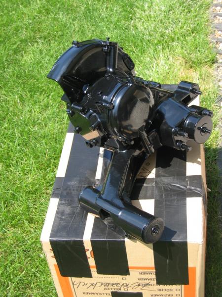

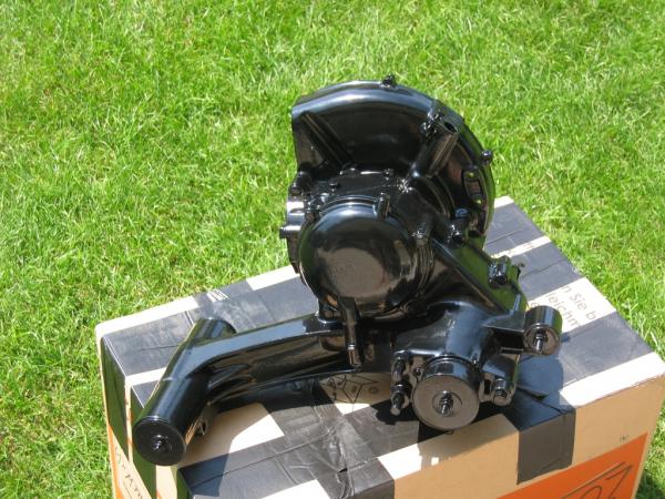

So sieht das aus:
Herr z3ros3b bietet das hier an.
Die Öffnungen werden ganz einfach mit Platten verschlossen.
