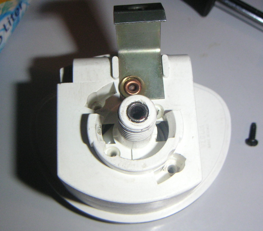

Die Nadel rührt sich nicht und ich will das teil aufmachen um herauszufinden warum sie sich nicht rührt.
Die zwei Schräubchen auf der Rückseite sind draussen.
Wie bekomm ich das Glas ab?
Zerstörungsfrei so gut wie gar nicht....ist nämlich geklebt.

Du musst die Klebestelle rundherum und möglichst weit unten mit einer kleinen Laubsäge aufsägen. Anschließend musst du es mit 2-k-Kleber wieder verschließen.
so,
ist auf.
Die Nadel rührt sich nun, steht aber bei ca. 20 km/h
Ausserdem lag da ne Welle "so rum". Keine Ahnung was die da soll. Lag einfach lose drin unter der Zähleinheit :-D
edit: Die Nadel bewegt sich nun frei und steht auch richtig
Diese Welle die für den Kilometerzähler zuständig ist ist noch über
edit2: Tacho funzt wieder. Brauche jetzt aber n neues Glas. Ich hoffe ich krieg da noch 1
