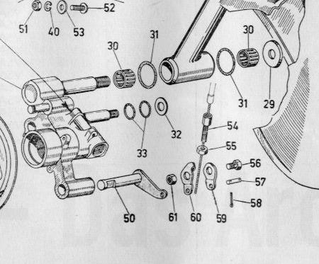

Gabelzusammenbau ET3
kann mir jemand sagen wo die Oringe an der Gabel hingehören ?

Links und rechts an die Schwingenaufnahme, also an die Lager...Sonst braucht man da auch keine O-Ringe...
Die anderen 2 O-Ringe gehören links und rechts neben das Dämpferauge.
Siehe Explosionszeichnung in den div. Ersatzteilkatalogen oder im vespa-archiv.de
:-D bobcat
Richtig, stimmt. Wobei mir der Sinn der O-Ringe an dieser Stelle nicht so wirklich klar ist...
röchtöch ... und es sind so "doppelte" ... ein o-ring und ein ringerl mit nut der das o-ringerl aufnimmt
