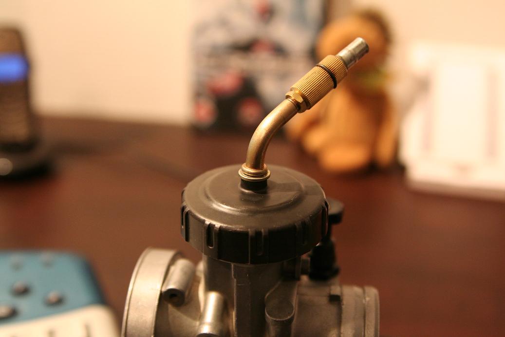

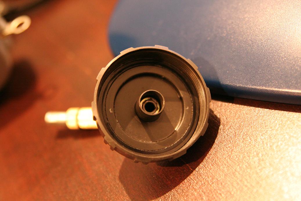

ich habe mit vom 2Stroker diesen wunderschönen 33er PWK erstanden und frage mich nun wie ich oben den 45 Grad winkel gegen einen mit 90 Grad getauscht bekomme.
Irgendwie ist der nicht geschraubt und lässt sich um 360 Grad drehen.
Muss ich echt nen ganz neuen Deckel kaufen?
weil so passt der glaube ich nicht unter die Backe.
Gruß iooh.max

so wie es aussieht ist der krümmer wohl wie bei den mikunis eingepresst!
warmmachen und mit sanfter gewalt unter drehen und biegen mittels zange rausziehen.

Also bei meinem 35er Mikuni ist es auch geschraubt...
kann doch nicht sein.
So ein geiler Gaser und dann so ne Kacke... grrr...
der 30ertmx hat aber keinen geschraubten!
ist echt kein akt das um zu stricken.

Also rausfriemeln und dann einfach einen schraubbaren reinstecken und von unten mit ner mutter kontern?
kenn jetzt den durchmesser nicht, beim mikuni hab ich ein gewinde reingeschnitten.

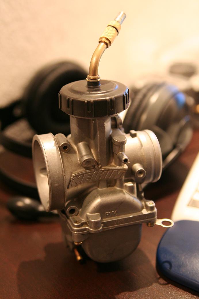

Habe heute auch meinen vom 2Stroker bekommen :-D geht bei deinem Gaser der Schieber ganz auf, oder
gibt der bei dir auch den Durchlass nicht frei??

schieber sollte schon ganz aufgehen!!
liegt wahrscheinlich an der feder die nicht richtig drinsitzt!

so ist er ganz offen:
OK!
Dann geht meiner auch voll auf!
Also zum Problem mit dem Bogen: Meinen kann man leicht bewegen, ich würde den so weit es geht
rausziehen und dann mit ner kleinen Metallsäge oder mit dem Dremel absägen.
passt jetzt zwar nicht zum thema.
aber mit dieser gasseilumlenkung wirst nicht lange freude haben.
Nee-echt nicht.
Was soll das denn sein??
Der Vergaser geht Ganz auf! Auf deinem Bild sind noch 5mm verdeckt. Das ist so nicht richtig!!!
Hatte meiner auch, aber dann sitzt wirklich die Feder nicht richtig.
Das Plastikteil hat unten so ne kleine Führung und geht nur in einer Position in den Schieber. Wenn du sie leicht verdreht montierst geht der Schieber nicht ganz auf.
Also Feder checken richtig drehen und ihr habt auch eure vollen 33mm...
Nee-echt nicht.
Steckt noch in der Entwicklung...ich weiss, das Seil würde sich durchreiben.
Zweck des Teils ist dass der Vergaser gerade steht und so auch in den Motorraum passt.
Hab jetzt noch einmal probiert, der 33er geht natürlich ganz auf, hab wohl nicht komplett bis zum Anschlag gezogen am Foto.
ich verstehe den sinn der umlenkung auch nicht.. gibt doch für 4,90 gaszugdurchführungen in allen möglichen winkeln...
