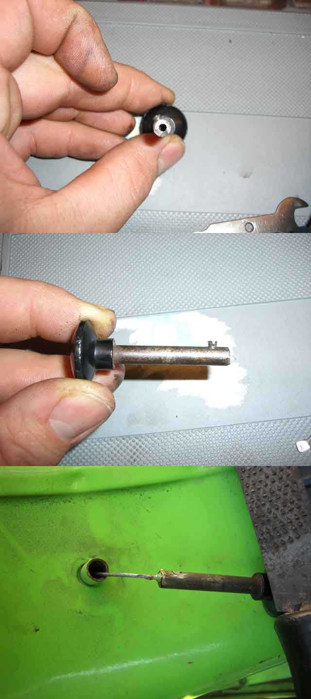

Geht auch ohne wie der Ben scho geschrieben hat, aber ich hab den original-Chokezug genommen, unten weng zusammengebogen und weng verlötet. jetzt is nen Klumpen dran, der in des Zugchokeset passt. :-D

Selbermachen... Erst die Lasche zum einhängen des originalzuges absägen und glattfeilen.
Dann Körnen und Loch für den Seilzug hinein.
Anschließend von der seite ein kleines Loch gebohrt und ein M3(???War das M3???) gewinde hinein... eine schraube aus dem Baumarkt so manipuliert das sie passt und testen ob alles geht! Wenn nicht 100% gut kann man die schraube nochmal lösen und den Seilzug korrigieren!
Wenn alles passt, kannst es zusätzlich noch verlöten... also nur Stahl tug, bitte kein VA.... wegen löten!
Eigentlich eine sache von nichtmal einer Stunde. :-D
