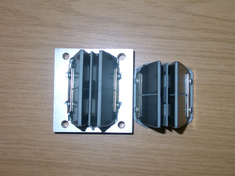

Was neben der RD auch passen könnte wäre die V-Force 2 von ner 125er KTM, baut ohne die seitlichen Plastikanschläge 60mm breit, die TZR sollte laut ner Zeichnung, die ich hier liegen habe 54mm haben, je nachdem wieviel Luft der Ansauger noch hat muss da dann halt noch etwas Material abgetragen werden, Adapterplatte müsste man auch bauen, ist aber kein großer Akt.
Vergleich KTM (mit Adapterplatte für RD-Lochstich) und RD:
cr125 sollte ziemlich gleich mit der nsr125 sein und die ist um einiges grösser!
