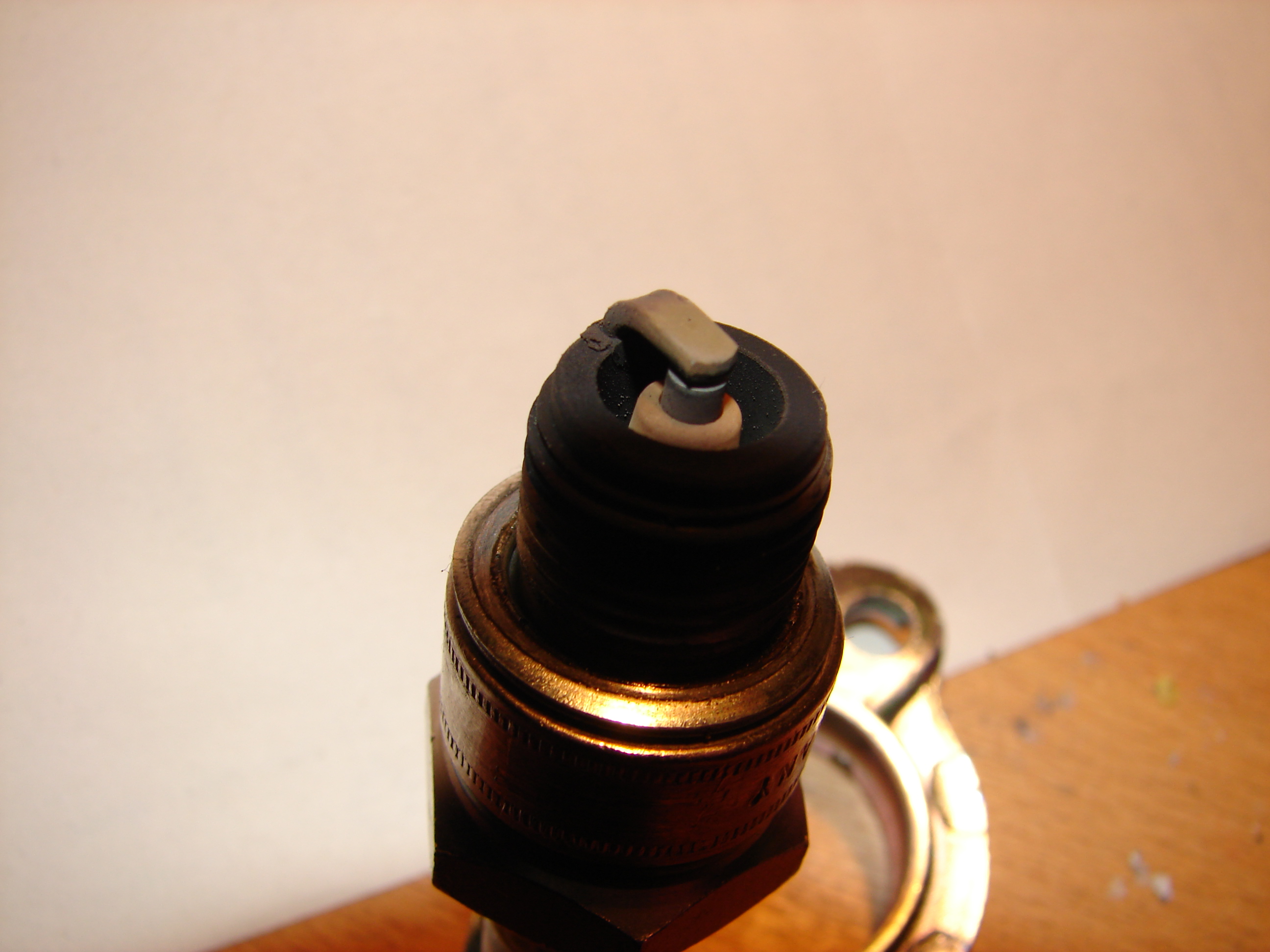

Edit erinnert mich an ein Kerzenbild das eigentlich von zu fett nichts sehn lässt...post-19027-1188755411_thumb.jpg

Die sieht doch super aus ! Und ich dachte reinschrauben, also gegen Uhrzeigersinn machts fetter ...

sieh aus wie ne magere zündkerze.
So schwarz wie der untere Ring ist, läuft sie zu fett. Die 38er ND ist schon sehr klein beim 19er Vergaser. Wie läuft sie denn mit einer 80er HD?
also zu fett mit nem zu heißen wärmewert?
Hab mich eigentlich an die Herstellervorgabe gehalten, sprich Bosch W4AC...
