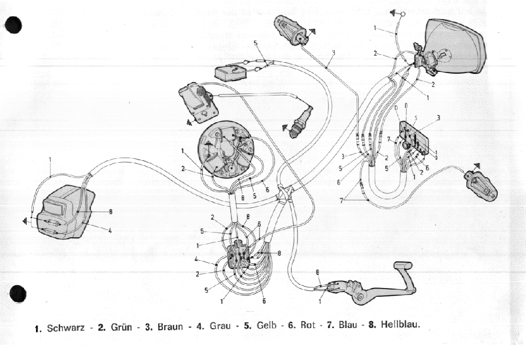

es geht um eine Special mit diesem Kabelbaum:
seltsam ist jetzt, dass ich nur einen Zündfunken bekomme wenn ich rot und gelb mit der Zündspule verbinde, also Zündkontakt, Kondensator und Erregerspule (rot) und Strom f. dir Blinker (gelb).
seltamerweise ist das mit einer anderen Ankerplatte genauso.
Ideen?
isn Klassiker, damit es funkt, muss das Bremslicht ( blau ) angeschlossen sein.
sonst alternativ einfach das blaue im Bereich des Motors an Masse legen, dann funkt das rote so wie es soll.
isn Klassiker, is das Bremslicht kaputt geht beim Bremsen der Motor aus ...
