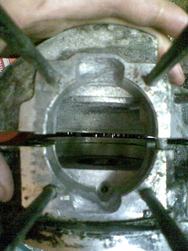

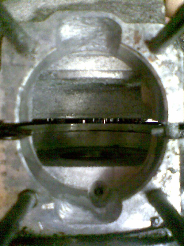

Moin,
ich hab mich jetzt mal an meinen Polini 133 herangewagt. Zum Setup: Momentan ist noch der 19.19er Vergsaer drauf, der wird aber demnächst mal dem 28ger Koso weichen. Die laufen jeweils noch auf Drehschieber! Als Auspuff muss noch die Polini Banane herhalten.

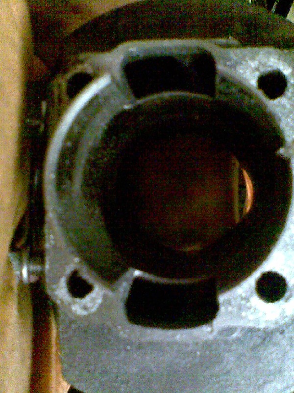

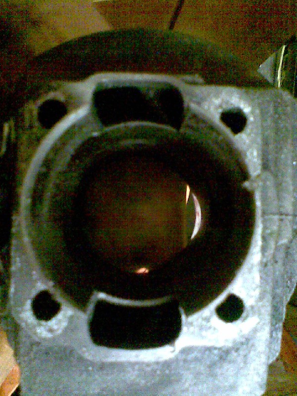

Was haltet ihr von den Überströmern?
zaghaft, aber für den anfang voll ausreichend. so war mein erster 133er auch unterwegs '93.
und das hat auch für 110-120 km/h gereicht, je nach wind. schon damals mit 25er :-D, allerdings drehschieber und 180° simonini auspuff.
sieht doch gut aus und sicherlich haltbar ohne probleme!
ist der kupplungsseitige überströmer größer geraten oder schauts nur so aus? wenns so ist, mach den limaseitigen genausogroß wie den anderen!
Ja wie gesagt, das ist mein erster Veruch überhaupt!!!
Würdet ihr da ein "okay" für geben?
Ist es schlimm, dass die neu gefräste Fläche nicht wirklich glatt ist, sondern die Rillen des Fräser sichtbar und fühlbar sind?
Wozu ist eigentlcih diese Loch im Überströmer auf der Limaseite da?
nein, rau ist kein problem
kw schmierbohrung
:-D exzellent!!!
Die Überströmer sollten mehr oder weniger gleich groß sein. Die Im Zylinder sind ziehmlich genau gleichgroß und die im Gehäuse demnachangepasst.
