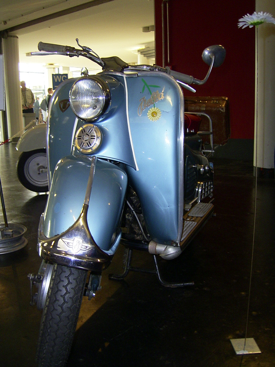

2 mal hat es bei mir mit Nitro-Verdünnung (die gute alte von Oppa!) geklappt ( 1 mal bei einer Zündapp R50 und dann bei einer Bella ) .
Hier isse... (Die R50 ist leider schon weg :-D )
Wie Spass dann bei dieser :-D - Arbeit
Bearbeitet von Bella 53
das ergebnis überzeugt mich aber völligstens, sehr schönes Stück! :-D
