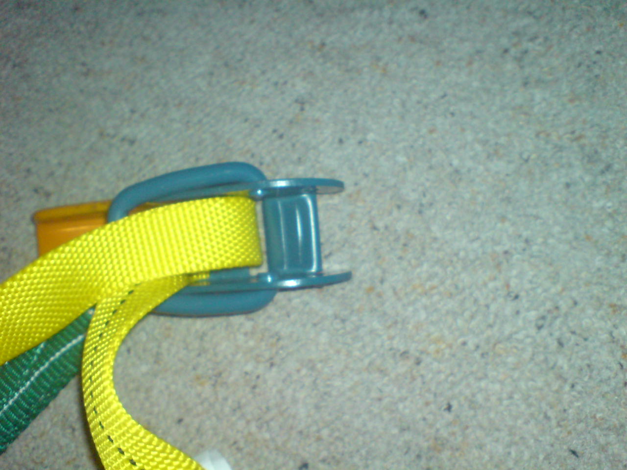

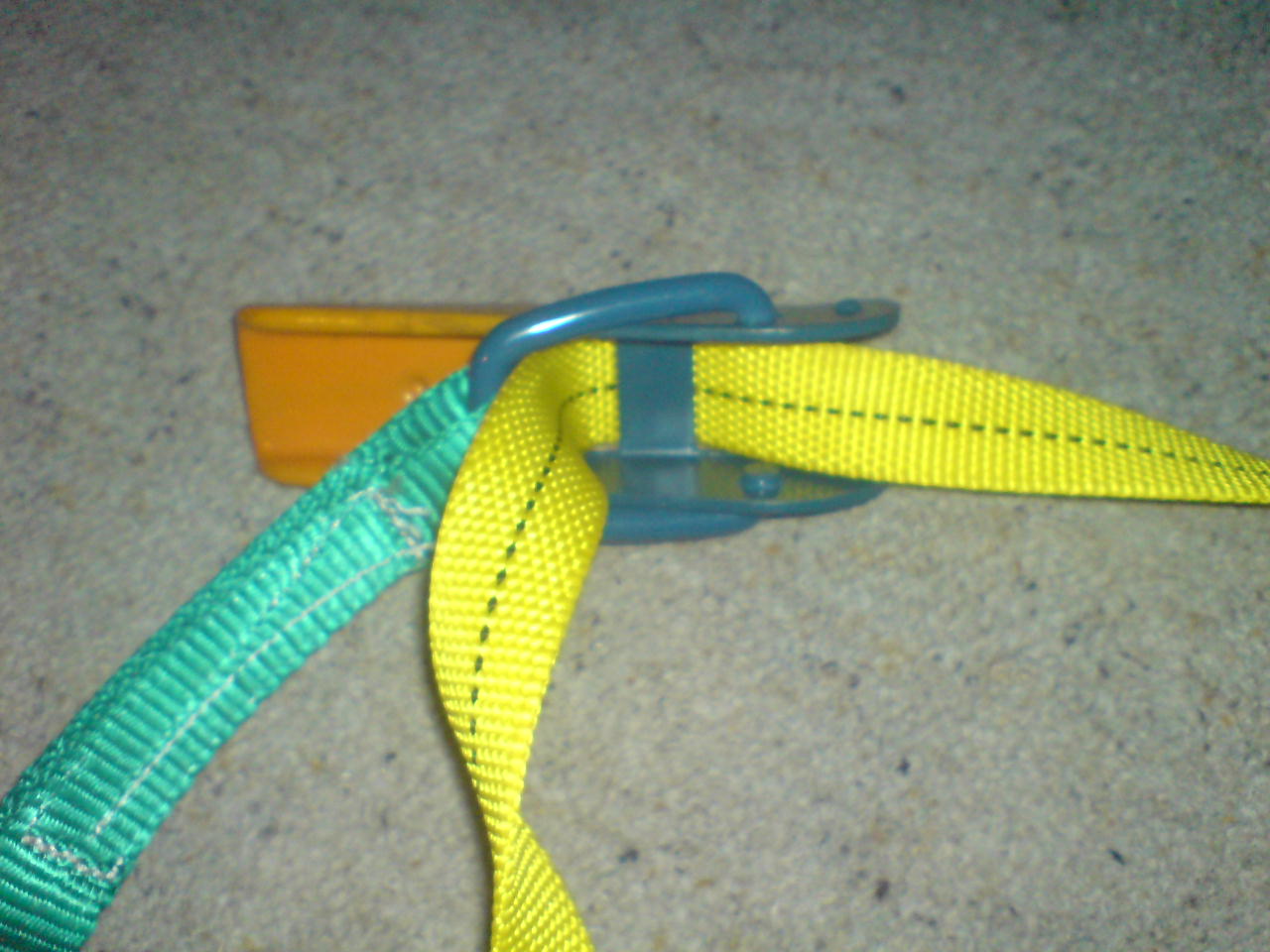

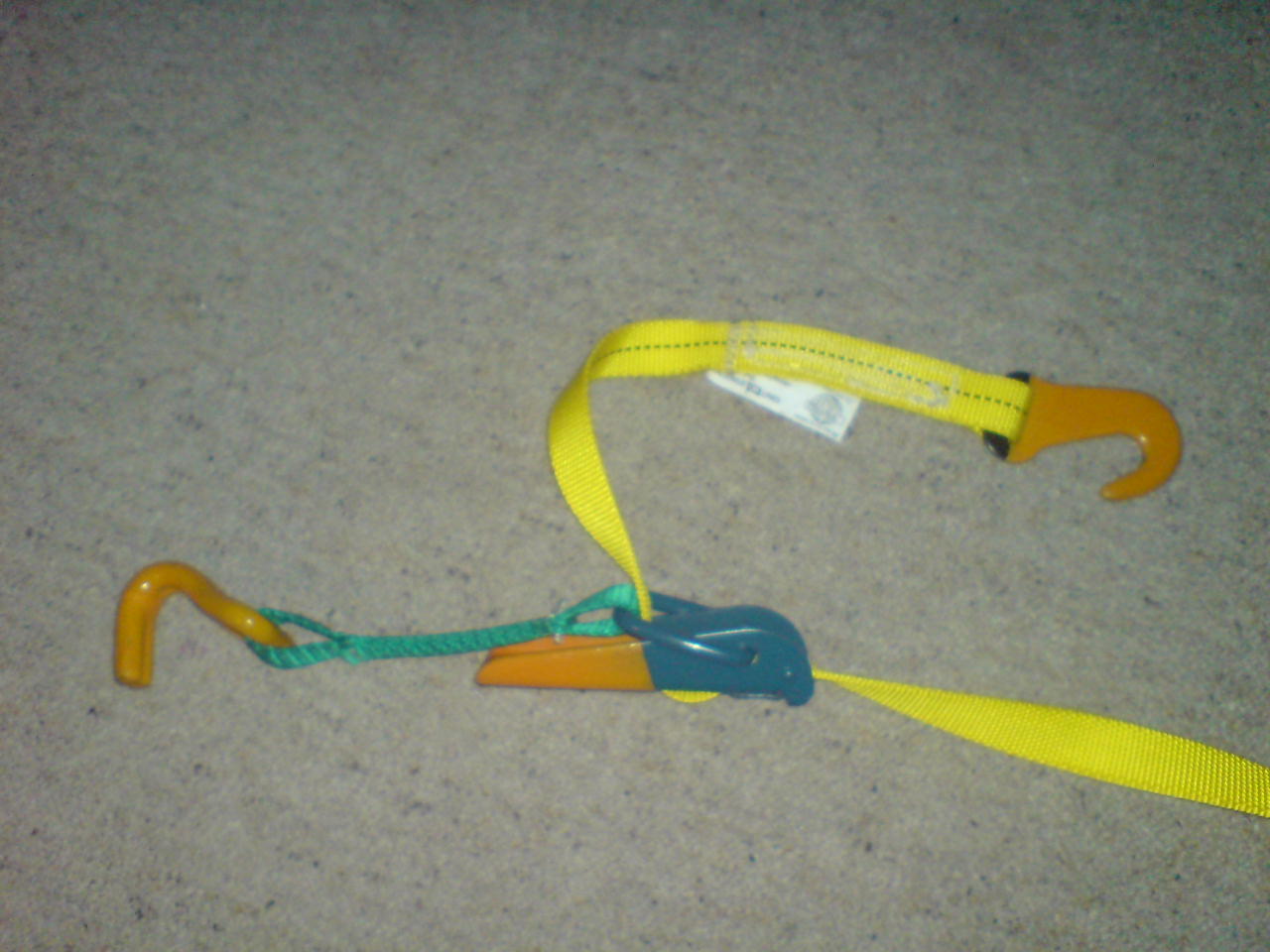

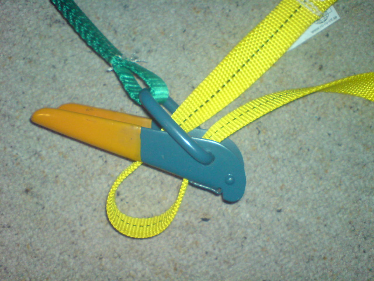

Hallo!
Habe hier 4 neue top Spanngurte, die ich gerne am Donnerstag verwenden würde, muss nen Auto holen.
Weiss aber leider nicht wie die funktionieren?!?!?!? Fehlt da was? Der wo ich sie herhab checkt die Bedienung nämlich auch nicht :-D
Hab schon im Internet gesucht, auf der Homepage vom Hersteller www.ro-ro-int.se find ich auch nix...
Kennt einer von euch die Dinger und kann mir das erklären?? Wär blöd wenn die Karre auf der Autobahn vom Hänger fällt :-D
So sehen sie aus:
Danke schonmal!
Mfg Lucki

da is ja kein mechanismus drin das is ja das komische :-D
es ist sicherlich total einfach, aber ich kapiers nicht.

mutmaßung: also dass die beiden gelben haken zum einhängen an den gegenüberliegenden
befestigungspunkten gedacht sind hat du dir sicher auch schon gedacht :-D
wenn ich mir jetzt in dem zusammenhang so die zurrbandführung meines rucksacks so ansehe und daran rumziehe, dann denke ich, dass du das gelbe band einfach so wie auf dem ersten bild zu sehen, durchfädeln musst ... also richtig ...
das sollte dann durch den gegenzug halten ... ich würd das lose ende evtl. noch mit einem schicken knoten sichern ...

so, hab jetzt mal nen neuen ausgepackt, so wies aussieht sind meine 2 die schon einzeln waren falsch zusammengebaut!
war so ähnlich wie bei deiner zeichnung bluenote! :-D
danke!!

Das ist ein Spannhebel. Wenn alles festgezurrt ist, wird der Spannhebel umgeklappt und erzeugt noch mal richtig Druck auf den Gurt, damit alles fest ist.
So wie auf Bild 3 kommt der Hebel auf das Gepäckstück, allerdings muss das orangene Teil zur anderen Seite geklappt werden. Nach dem festzurren, klappt man den Hebel dann wieder zurück -> fest.
Edith meinte das dritte Bild, also von oben gezählt.

hat super funktioniert. nachts um 2 los, um halb 2 war ich wieder daheim. 710 km.
