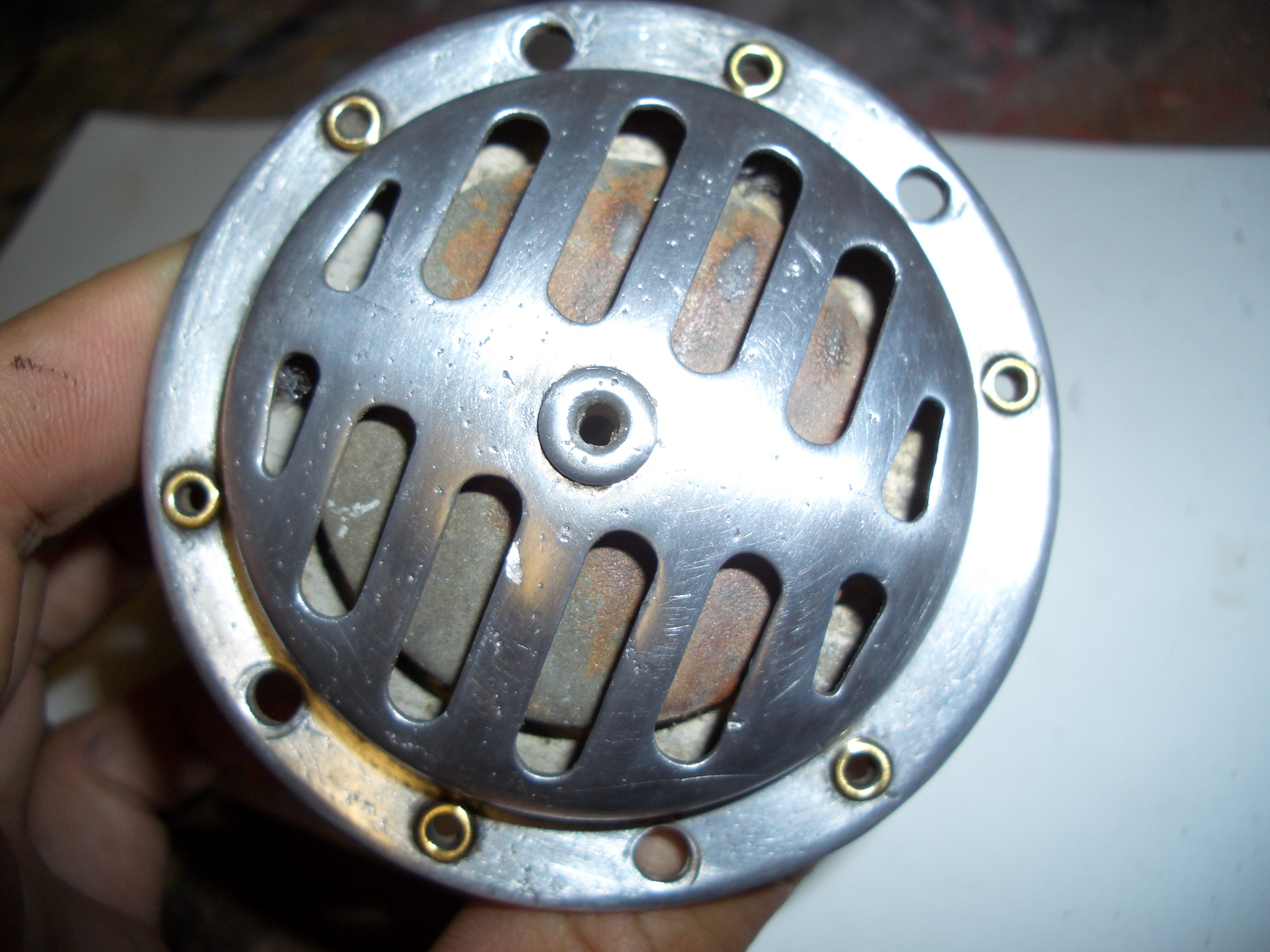

  10. Hi zusammen, Da ich an meiner ersten Restauration bin (VB1T), frag ich mich folgendes. Die chrom, kupfer u.s.w Teile sind ja durchs alter oft, mit kleinen Löchern übersät. kleinen Löcher kriegt man ja durch schleifen einigermassen weg, jedoch bringe ich die Löcher nie ganz weg. Ist es wirklich möglich eine zbsp. alte Schnarre wirklich fast wie neu hinzubringen, oder ist dies eine Illusion? Zudem würde mich auch intressieren wie eure Restaurierten Teile aussehen, habt ihr bewusst gewisse Teile "unperfekt" gelassen?? Denn irgendwie finde ich das die ganzen Teile ja so ihre Geschichte und ihren Charakter behalten... anderseits möchte ich halt so gut wies halt geht die alten Teile "restaurieren." Versuche noch ein Bild meiner Schnarre beizufügen, so sieht sie nach einem ersten druchgang aus... irgendwie hab ich das Gefühl da geht noch einiges mehr, tipps sind herzlichst willkommen. Gruss CAmu
