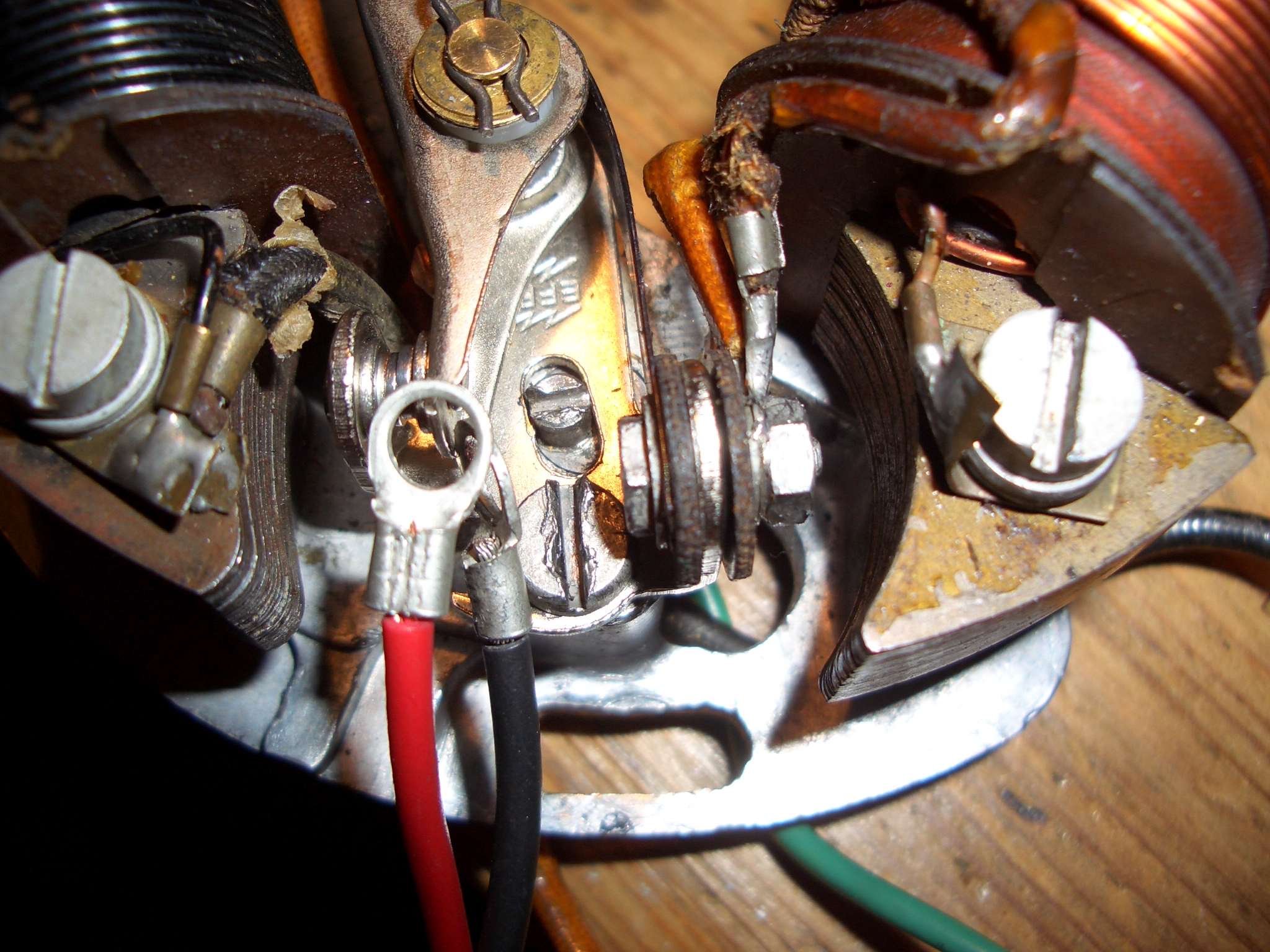

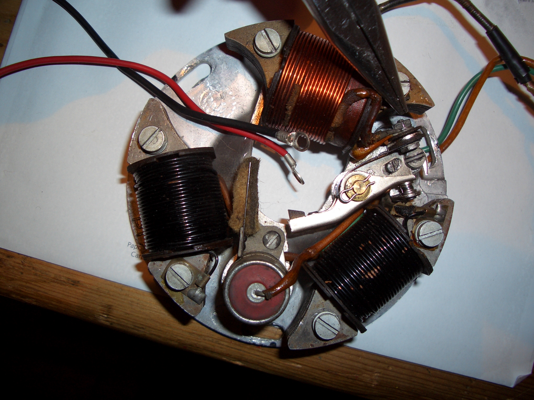

ich hab aber nur einmal rot und schwarz... und diese müssten eigentlich zur Zündspule gehen!? zum kablebaum gehen gelb,grün,und schwarz jedoch war das eigentlich nicht mein frage, ich möchte lediglich wissen ob das rote und schwarze kabel, beide auch beim unterbrecher angeschlossen werden?? schwarz müsste ja masse sein, und dann macht es irgendwie kein sinn wenn schwarz auch beim unterbrecher angeschlossen wird (Bild 2).... jedoch meint edith das beim ausbau beide kabel am unterbrecher befestigt waren...??? gruss camu
Anschliessen der Kabel bei Zündgrundplatte
Hallo zusammen, Ich habe den Unterbrecher bei meiner Zündgrundplatte gewechselt. Leider habe ich mir jedoch nicht gemerkt wie die Kabel befestigt waren. Das rote und schwarze Kabel welche zur Zündspule gehen, sind irgendwie noch übrig. Kann mir jemand sagen wo genau, das diese befestigt werden müssen? Ach ja es handelt sich um die Zündgrundplatte einer VB1T. Danke, Gruss CAmu

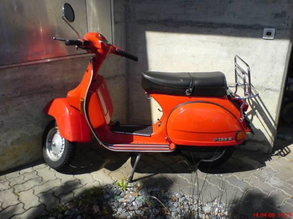

aaalsoooo... leider hab ich nur ein bild, und das ist vom verkaufsinserat... die px krieg ich erst in einer woche... viel erkennen kann man da nicht... sicher ist das sie keine cola kleber drauf hat... ich denke das rot wird einfach sehr ähnlich sein wie das cola etiketten rot.. darum der name... gravedigger sah deine p80x etwa so aus??
gab es mal ne coca cola version einer p125x?
also.. hab ein bisschen was rausgekriegt, die coca cola edition wird scheinbar einfach so genannt weil die px eine spzezielle rot/orange lackierung hat... offiziell wurde die vespa nicht als coca cola edition herausgegeben... weiss da jemand noch mehr dazu?? es würde mich intressieren wievill stück davon rausgegangen sind... ach übrigens die vespa ist nun meins... :-D

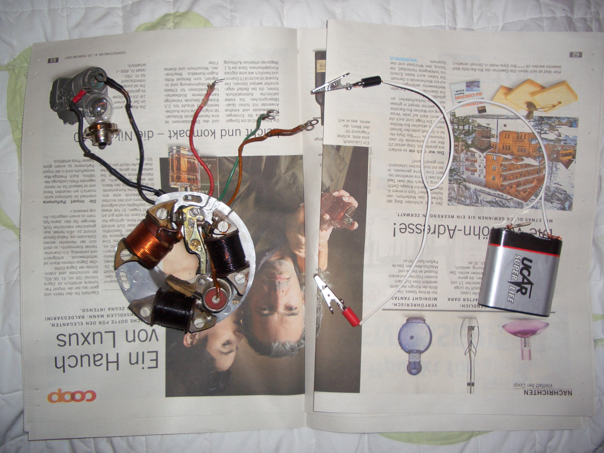

hmmm... wenn ich das also richtig verstehe, dann darf ich das rote kabel nicht an der plus klammer der batterie anschliessen, sondern müsste wahrscheinlich, wie im schaltplan eingezeichnet das gelbe kabel nehmen richtig? wenn ich dabei das masse kabel der batterie and die zündgrundplatte, anschliesse und dabei die 0.35 mm kontaktabstand einhalte, müsste die birne, beim anschliessen an masse + plus kabel der primärzündspule eigentlich leuchten...?? werd das mal so heute abend probieren...
Überprüfung des Zündzeitpunkt bei ausgebautem Motor
so nun nochmals... ich bin irgendwie zu doof dafür... wie man auf dem bild sieht hab ich eine 4.5v batterie und daran die schwarze klemme für die masse, und die rote klemme als plus... so wenn ich nun, das schwarze an die masse hänge (Motorgehäuse) und das rote mit den farbigen kabeln verbinde, dann kann ich das lämpchen an das plus kabel der zündspule anhängen und mit der masse verbinden, dabei leuchtet das lämpchen, jedoch passiert nichts wenn ich den kontakt öffne und schliesse... ich hab irgendwie diverse kombinationen durchprobiert, aber es passiert einfach nicht das was sollte... wo mach ich da was falsch?
hmm somit würde also immer wenn das lämpchen leuchtet die zündung erfolgen, und dabei müsste dann das Polrad auf der vorher angebrachten Markierung stehen bleiben... klingt nach ner guten lösung... das elektronik zeugs ist mir noch nicht so ganz klar... wäre klasse wenn du mir ne anleitung geben könntest, wie ich das in angriff nehmen muss?
