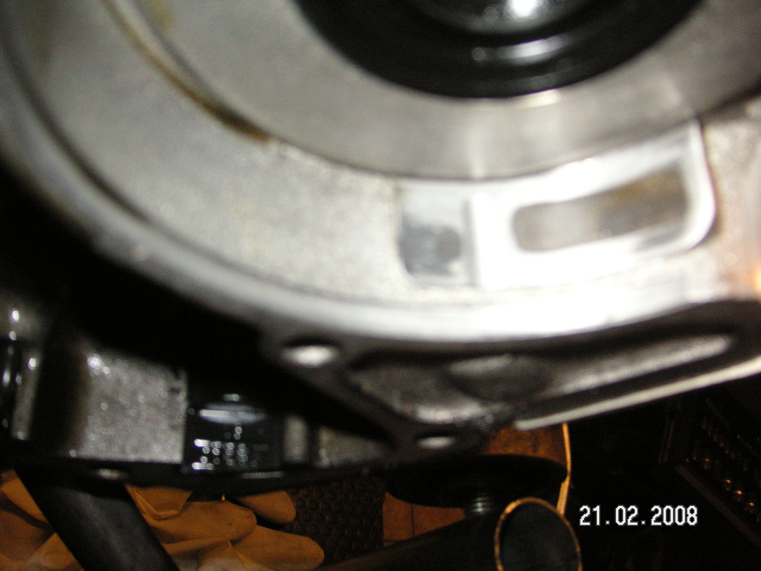

  8. nicht gefräst. Drehschieber noch in Ordnung.

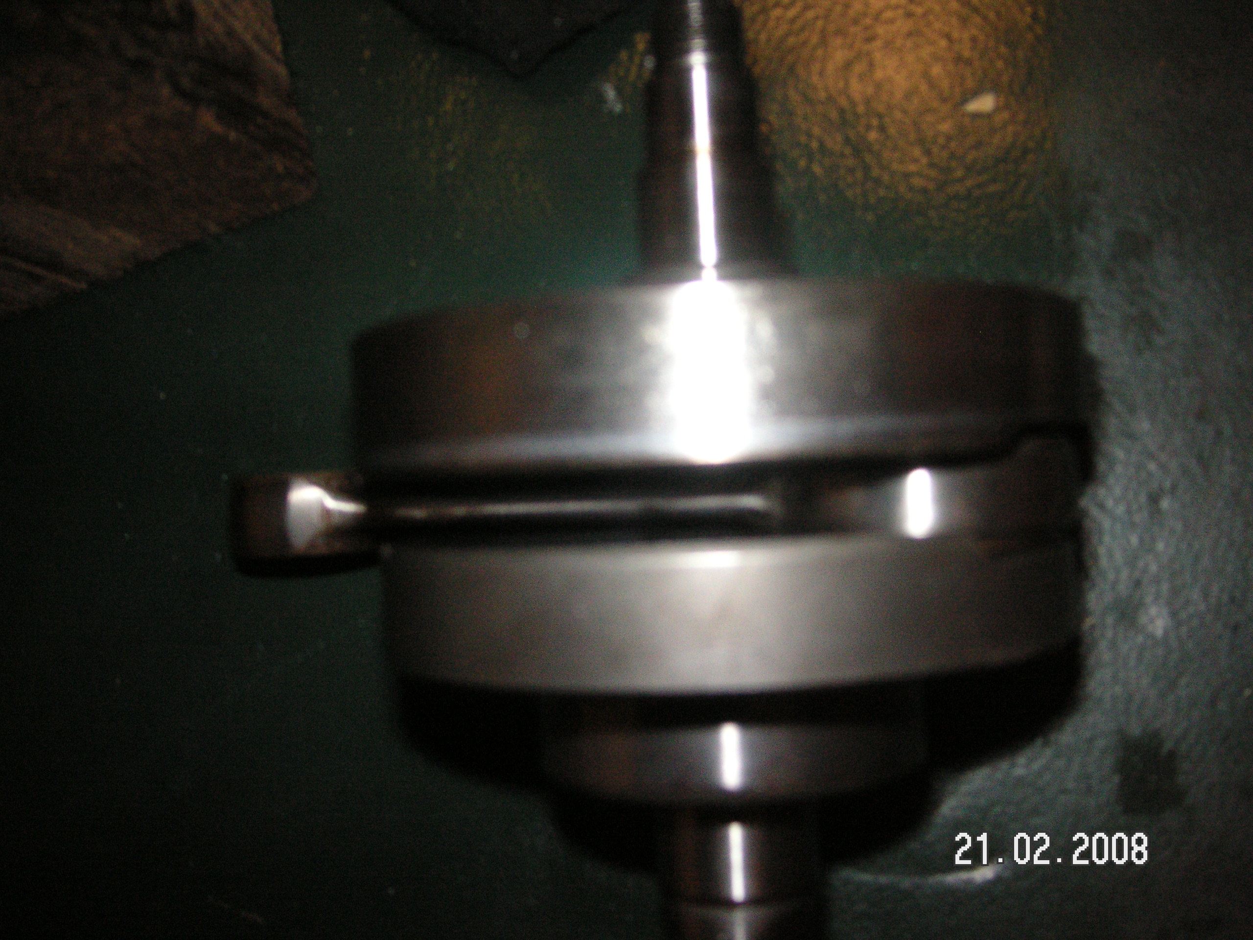

  10. Gestern habe ich meinen Ersatzblock bearbeitet. Eine neue Welle wird auch verbaut.
  11. Block wurde nicht aufgeschweißt, Welle sieht nicht verdreht aus. Lagersitz nicht locker. Kann nur sein das die Welle unwuchtig ist.
  12. Kurbelwelle lies sich Gestern und damals beim Einbau mit der Hand ohne zu schleifen drehen. Sieht so aus, als würde sie bei hohen Drehzahlen an der Drehschieberplatte angehen. Seitlich sind keine Reibspuren zu sehen. Simmeringe sind alle dicht.
  13. Kann es an der Kurbelwelle oder am Block liegen, das ca 5PS Spizenleistung fehlen? Alles andere wurde schon getauscht. Mazzucchelli Vollwangenwelle 20 /20.
