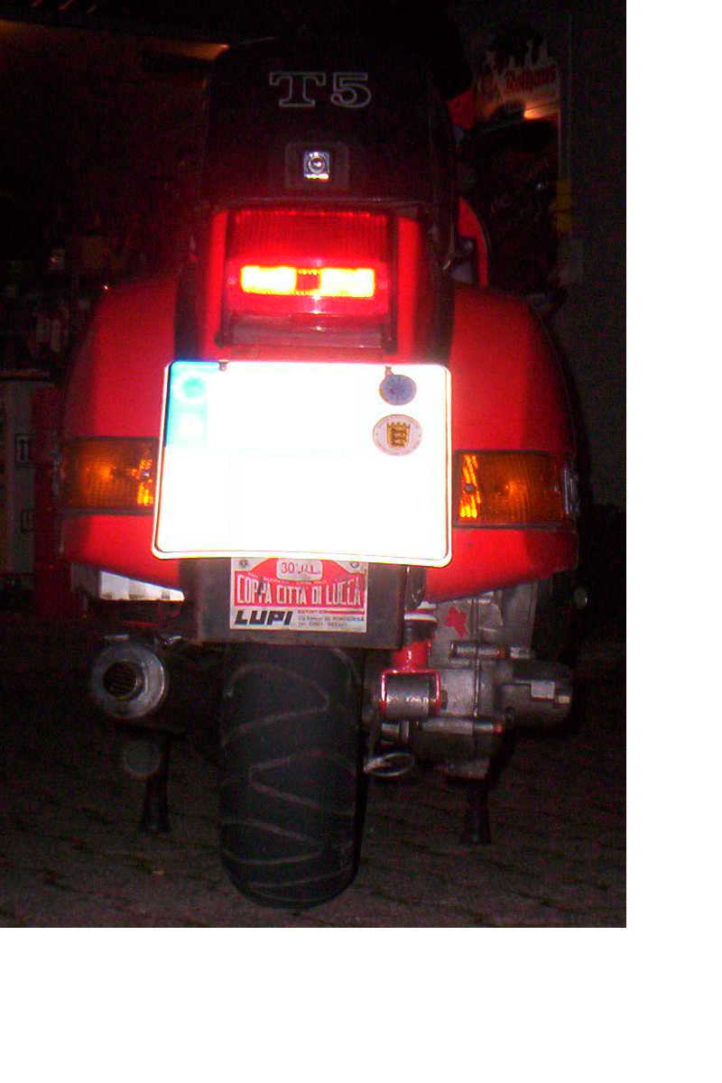

  5. Hab bei mir die Stoßdämpferaufnahme (der U-Stahl) mittels eines ca. 7mm breiten Distanzringes nach außen treiben müssen, da der Sebac sonst gestriffen hätte (sie Bild ein paar Beiträge früher)! Danke Charly

  9. Ich hab nur an der Schwinge abgenommen, aber 18mm ist absolut das ENDE mehr geht nicht! Erst habe ich den Gimmi schmäler geschnitten, was zu einem katastrophalen Fahrverhalten geführt hatte, dann habe ich den Sitz tiefer gefräst! Das Problem war nun, dass der Anschlag des Gummis über die Hälfte weggefräst wurde, weil da einfach kein Material mehr da war und der Gummi beim eindrücken der Innenhülse weggerutscht war!. Ich hab dann noch tiefer reingefräst und ne Büchse eingepresst, die als Gummianschlag fonktioniert. Mein Roller ist immernoch ein bisschen schwammig bei schnellen Kurven oder Lastwechseln, ich werd mal diese PU Buchsen probieren. Die Kuwe muss ich dann halt nochmal "feinwuchten". Ich hätte mir nen dünneren Distanzring drehen sollen ~8mm, dann hätt ich nicht so weit versetzen müssen, aber nun isses eh rum! Grüße Felix
  10. Aaaaalso: Du nimmst von deinem Vorhandenen Reifen die Mitte, markierst diese und baust den Reifen ein. Nun machst du an der Karosserie eine Markierung auf gleicher Höhe wie die auf dem Reifen! Dann nimmst du den Breitreifen, mit den breiten Hälften und markierst hier die Mitte, Montieren mit Distanzring, Differenz ausmessen und das Maß der Distanzhülse bekommen. Ich hab gemessen und gerechnet, aber so geht es auch! Viel Spaß! Flecs Hier noch ein Bild des Reifens...
  11. Ganz Ehrlich, der Breitreifenumbau ist aufwendiger als ne Kurbelwellenbearbeitung, vorallem bei den PX 80 & 125 Motoren, da du die Silentbuchsen rauspopeln musst, des Sitz tieferfräsen, eine Anschlagscheibe einbauen und die Gummis vieder einziehen...Wahnsinnsarbeit! Die Felge hab ich mittels eines gedrehten 10mm Alurings von der Bremstrommel entfernt und nen 130 70 10 auf zwei breiten Cosas verbaut, der Motorversatz beträgt dann 18mm. Dazu kommt noch, dass die Seitenhauben nicht mehr passen! Bemerkbar macht sich der Umbau nur durch die noch schlechteren Gewichtsverhältnisse von rechts zu links, z.B. hält der Seitenständer unmodifiziert nicht, da der Roller überkippt. Den also noch kürzen etc. Beim fahren merkt man nix, aber ich hab auch keinen Spurversatz. Ich würde nie mit Spurversatz fahren, da in Extremsituationen der Roller nicht unter kontrolle bleibt. Da reichts wahrscheinlich schon bei nasser Fahrbahn stark zu bremsen, danit der vorne wegknickt. Aber! Breitreifen sehen ultrascharf aus!!!! Grüße Felix
