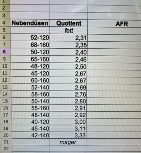

Moin! Ich hab’s auf die Schnelle hier nicht gefunden. Hier habe ich der Einfachheit mal die ND aufgelistet und nach Quotienten geordnet. 45-120 und 60-160 ergeben ja beide 2,67. Machen 140 oder 160 da nen Unterschied? Es wäre total hilfreich, wenn ich einfach nach Quotienten abstimmen könnte in Mäuseschritten und nicht nach 120, 140 oder 160 Gruppieren müsste. @Angeldust warum führt das zu nichts, auf Teiler zu gehen? Das Ganze ist erst mal schon verwirrend genug 😵💫 Danke vorab!
