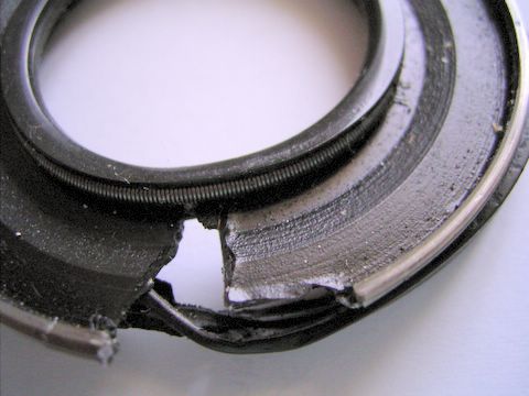

  8. hi, hier mal die andere seite des siri. leider ein wenig unscharf. bin aber schon sicher, dass die sache oregenol ist. die mühle hat vorher ein mädchen gefahren und davor ihre große Schwester. hat auch noch nicht so viele kilometer drauf. viele grüße detro:D
  9. ja tolle antworten erstmal ich sollte dazu erwähnen, dass der motor ein bis dato ungeöffneter px 80 mittlerweile mit dem beliebten DR ist. grüsse detro:D
  10. hi, nix durchgeflogen. die anderen parts sind alle vollständig, wenn auch teilweise unbrauchbar. ( eingedrücktes kolbendach mit deffekten ringen und überall zermahlene reste von dem siri ). ich hatte auch immer ein geräusch, das verschwand sobald ich die kupplung gezogen habe. vielleicht kupplung ausgelutscht oder irgendwie zuviel seitliches lagerspiel grüsse
  11. hi scooterists, poste hier mal meinen gecrashten kulu-siri. hat jemand eine theorie warum er mir das angetan hat? das hat mir auf der letzten ausfahrt in 2005 den ganzen motor zerblasen. grüsse aus bamberg detro:D ps. suche ein restaurationsobjekt. einzige bedingung trapezscheinwerfer (keine V 50 :( )
