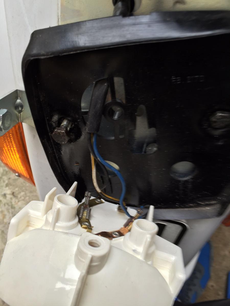

  13. Och naja, den Motor wollte ich die nächsten zehn Jahre nicht mehr aufmachen Im Sommer soll es von Berlin in die sächsische schweiz gehen, oder Görlitz, soll heißen eine Tour ist schon geplant. Letztes Jahr war ich an der Ostsee mit der Möhre, war ziemlich geil. hashtag Entschleunigung
  14. Danke für eure Kommentare. Das bringt mich schonmal weiter. Ok, dann ist es auf dem Bild richtig angeschlossen. Daran liegt es also schonmal nicht. Wenn es nicht die Glühlampe ist (ja, die habe ich noch nicht überprüft, weil ich bei einer neuen Lampe davon ausgegangen bin, dass sie funktioniert ), bleibt nur noch der Kontakt am Bremspedal und das Kabel selber, oder?
