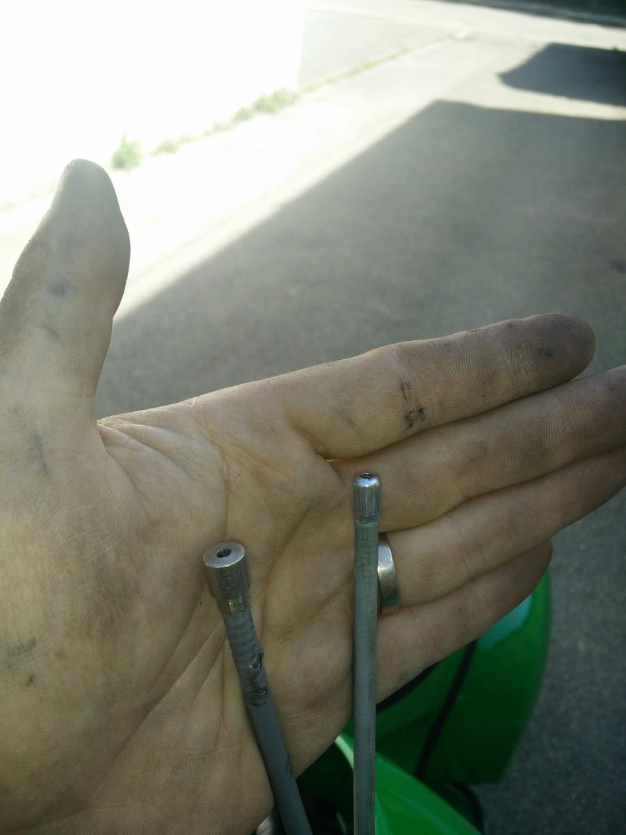

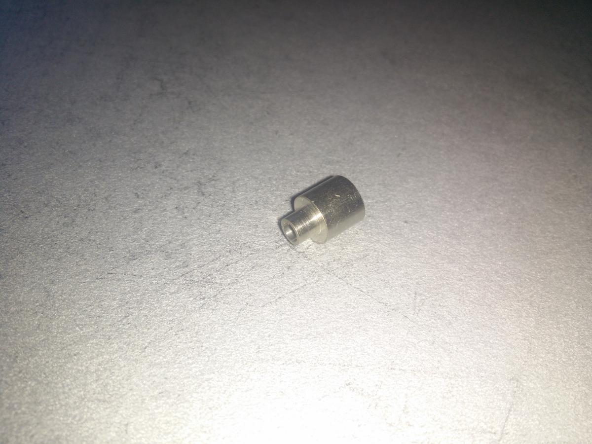

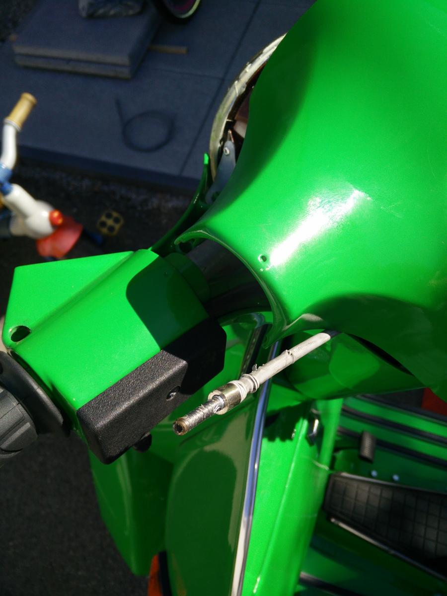

SebastianM antwortete auf StephanCDI's Thema in Vespa PX, T5, Cosa etc.
@wheelspin: meinst du solche Nippel? Irgendwie ärgerlich, dass SIP bei dem Seilzug nicht auf diesen kleinen aber feinen Unterschied hinweist... -

Hi Leute, wollte heut meinen Kupplungszug tauschen, aber leider unterscheiden sich der neue und der alte.. der neue Aussenzug ist hinten und vorne identisch, der alte hatte vorne ein dickeres Ende (links alt, rechts neu): Beim neuen Zug hab ich jetzt das Problem, dass er oben im Lenker durch den Anschlag durchrutscht... ich hoffe, ihr könnt mir folgen... Hab ich den falschen Zug bestellt? mfg basti -

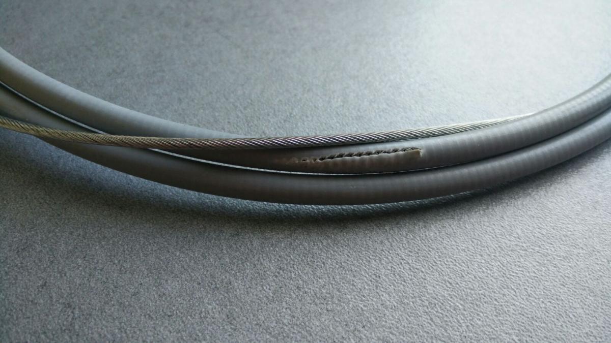

Servus Leute, da mir letztens mein Kupplungszug verreckt ist, hab ich mir einen neuen beim SIP bestellt. Gestern kam er an, leider hat die Außenhülle einen kleinen Riss... Das innere Metall-Geflecht ist unbeschädigt. Macht das was? Wollte heute eigentlich loslegen... oder muss ich mir einen neuen bestellen? mfg basti -
