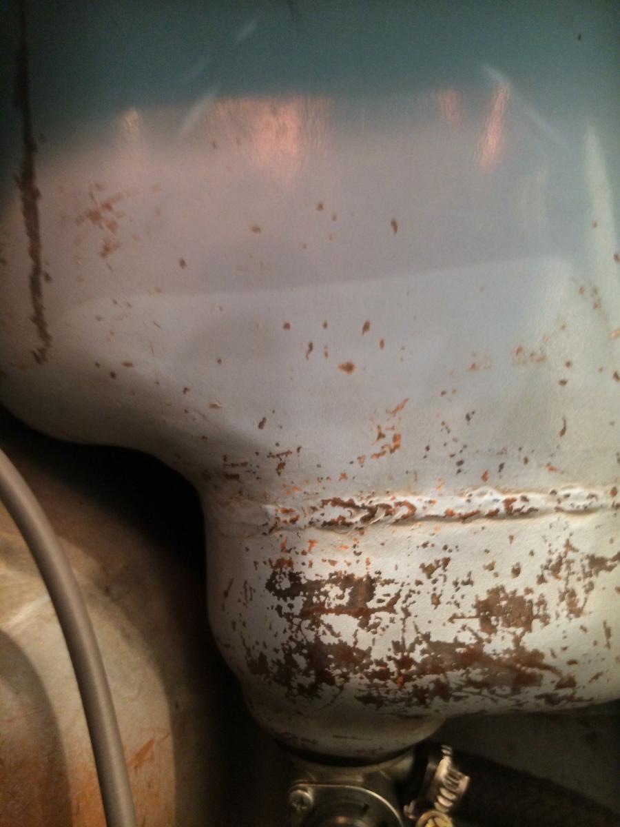

  5. @Kebra (oder andere Wissende) : Wegen unserem Tank mit der komischen Vergrößerung. Weil er heute ausgebaut war hab ich ihn mal ausgelitert, jetzt ist die Verwirrung ganz komplett. Ausgangslage:1. Meine Bücher sprechen für die 63er V50 und V50s und auch für die 50er ab '67 von 5,2 Litern Tankinhalt inklusive 1 Liter Reserve . Das kann eigentlich nicht sein für alle Jahrgänge, die ersten sollen doch einen kleineren Tank gehabt haben.Wie groß ist der Tank bei den Modellen, die den Steg nicht mehr zwischen Tank und Sattel haben? 2. Meine Bordbuch (frühe Version, zeigt die 50s sogar mit Schwanenhals) spricht von 5,2 Litern inklusive 0,7 Liter Reserve. Das passt also zu den Angaben oben. Ich hatte nun erwartet, dass die mysteriöse Tankvergrößerung was "draufpackt". Meine Messung ergab 4,2 Liter bis zum Umschalten und dann 0,4 Liter Reserve. Wie passt das ins Bild?Kann das sein? Oder hab ich für die ganz frühen ersten Serien (Augsburg) einfach falsche Basisdaten?

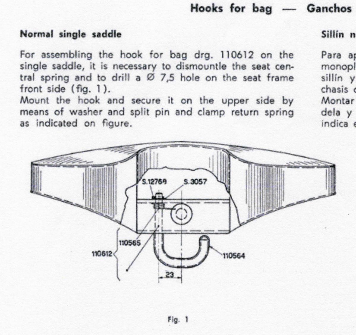

  6. Im Ersatzteilkatalog für meine V50S wird ganz hinten ein Gepäckhaken für den Schwingsattel erwähnt. Den gab es scheinbar als Zubehör zur nachträglichen Montage. Bei den einschlägigen Händlern ist so was exotisches natürlich nicht zu finden. Weiß jemand mehr darüber?Kennt jemand eine Bezugsquelle?

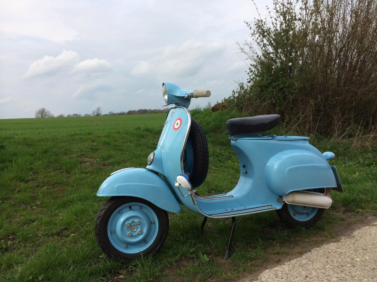

  9. So, jetzt geht die Fragerei in die nächste Runde, aber ich hab mal ein paar Fotos gemacht. Die Tipps zum Auspuff waren super. Der bestellte Krümmer paßt. Ich hab letzte Woche den Heinz-Auspuff abgebaut. Ich mag ihn optisch überhaupt nicht, ist zu groß, verdeckt das ganze Hinterrad und zerstört das filigrane Bild der ersten Serie. Angebaut hab ich die Pinasco Banane. Das soll eine original alte, emaillierte sein, "viel besser als die neuen Repros und läuft garantiert nicht an". Ist natürlich sofort bei der Probefahrt (20 km) angelaufen.Allerdings erscheint mir der Roller deutlich agiler (und auch etwas schneller) als mit dem Franz, ich hatte das Gegenteil erwartet.Wenn ich Vollgas fahre zeigt der Tacho weit über den Maximalwert von 80 an, ich würde min. 100 schätzen. Über eine App im iPhone wurde mir für die Strecke eine Maximalgeschwindigkeit von 82 km/h angezeigt. ? Ist das mir der Tachoabweichung so realistisch ? ? Ist das mit der Endgeschwindigkeit so in Ordnung, oder müsste da mehr bei rauskommen bei eingetragenen (ohne Auspuff) 7 Kw ? ! In zwei Monaten muß ich zum TÜV. ? Gibt es eine Möglichkeit die Banane auch eintragen zu lassen? Oder was (Auspuff) muss ich besorgen und übergangsweise anbauen um die Plakette zu bekommen?Was ist in diesem Fall als "Serienmäßig" (also eintragsfrei und beanstandungsfrei) zu bezeichnen? Das Original zur V50S Motor ist zwar vorhanden, paßt aber natürlich nicht.Anderes ist nicht vorhanden und ich weiß nicht, wie sie die letzten Male vorgeführt wurde, da ja kein Auspuff eingetragen ist. Danke. Gerd
