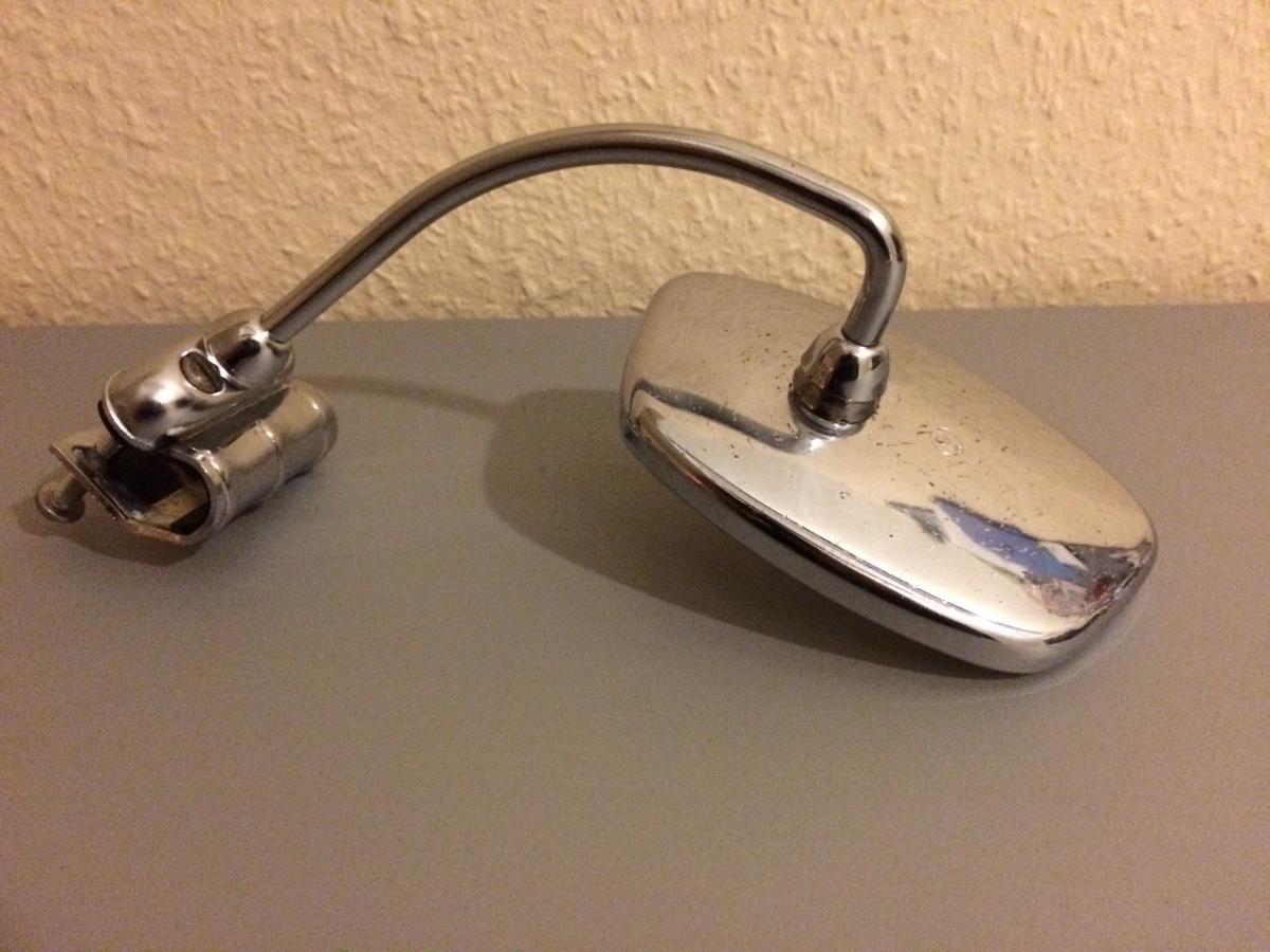

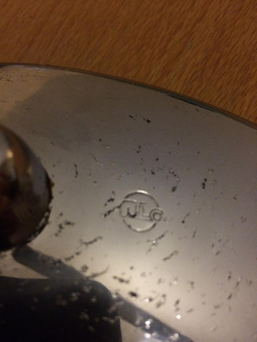

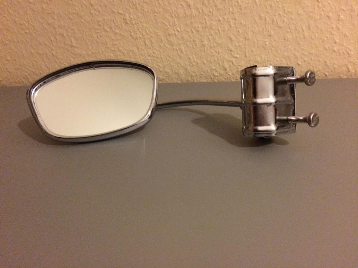

Hi. Dieser Beinschildspiegel ist ähnlich wie Albert. Er war an meiner T4 aus 1960 verbaut. Ich dachte erst es wäre irgendein späterer Zubehörkauf. Jetzt hab ich ihn allerdings erneut an einem deutschen Roller dieser Generation gesehen. Es könnte also ein anderer deutscher Spiegelhersteller sein, den einige Händler alternativ zu Albert im Programm hatten ?!? Das Logo kann mal vielfältig interpretieren, Wilo, Wilco, Guilo, bla bla bla. Ich hab dutzende Kombinationen gegooglet, aber nichts gefunden. Hat jemand Infos? Danke. Gerd- Nur mal schnell ‘ne Smallframe-Technikfrage
