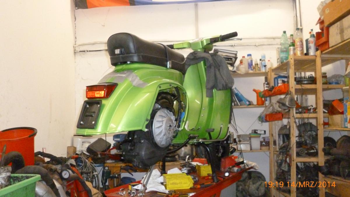

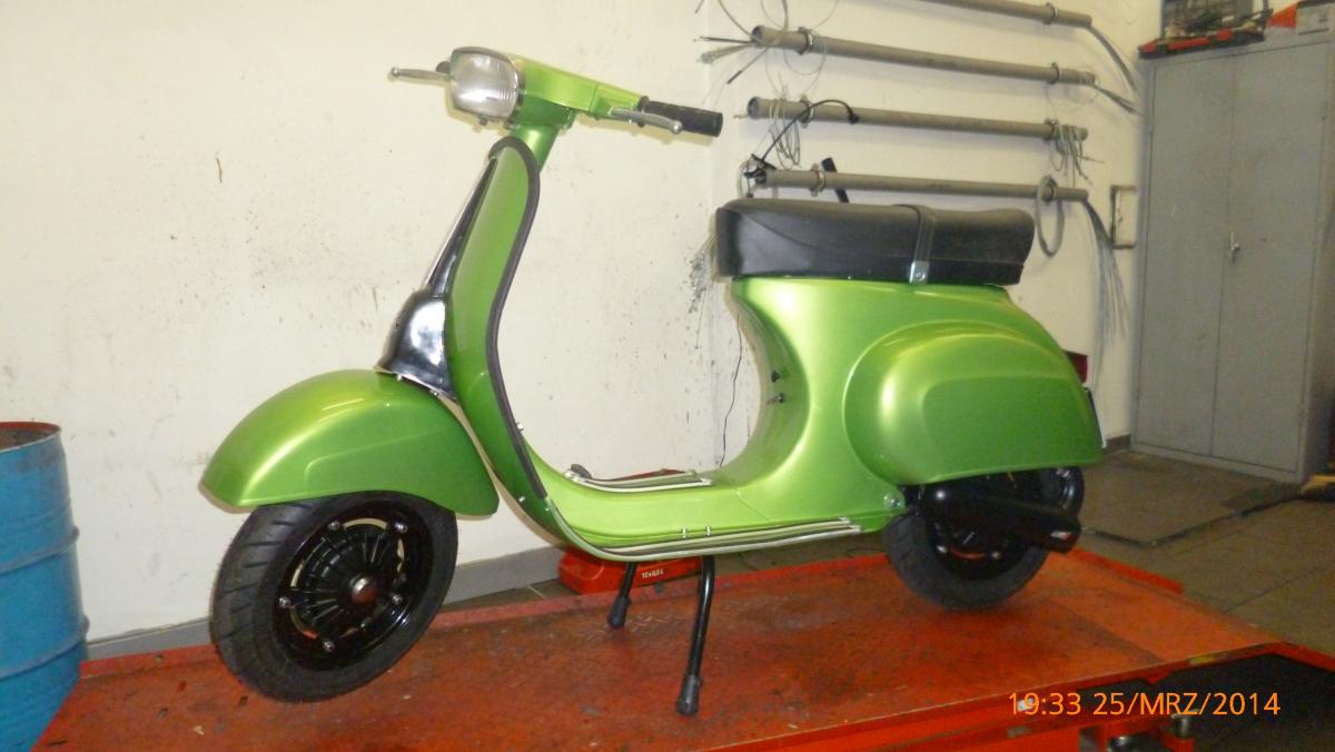

    Heute morgen konnte ich endlich die bestellten 110/60-12er Reifen bei meinem Händler abholen... Leider werden die Pellen mit 59er Loadindex nicht mehr produziert und ich mußte dann doch die mit 43er Index nehmen. Sind aber immer noch 155 kg Traglas pro Reifen, also insgesamt 310 kg. Da ich den Roller mit einem Sitzplatz abnehmen lasse, kann ich mit dem zulässigen Gesamtgewicht kräftig runter - paßt also... Hier mal der Vergleich zwischen nem 3,50-10er Heidenau K58 mit dem 110/60-12er Maxxis M6029 - die Pellen sind schon echt kleen vom Abrollumfang, sogar kleener als die 3,50-10er K58 oder auch Schwalbe Weatherman...: Bezüglich der LX-Gabel: genau so wollte ich das nicht machen, dann hätte ich auch gleich ne GTS-Gabel für ne Vespa-Largeframe umbauen können, das Vorderrad säße dann trotzdem auf der falschen Seite - vorne Felge rechts und hinten Felge links sieht einfach daneben aus... Nee, dann lieber die aufwendigere Geschichte mit der umgeschweißten PX-Gabel...
  6. BFC2 antwortete auf Mr.Mike's Thema in Vespa PX, T5, Cosa etc.
    Die Gabel hab ich neulich unten zerflext und samt passend gedrehtem, ca. 50mm langem Vollmaterial zur inneren Verstärkung verdreht wieder verschweißt... Schon erstaunlich, dass man mit einer originalen Vespagabel überhauptüber Schrittgeschwindigkeit fahren darf... Diese popeldünne originalnaht ist der letzte Dreck, da hält jede hiesig umgeschweißte Gabel besser und dauerhafter... Die hintere Spurverbreiterung ist gegenüber dem vorderen Kram echt entspannt - Lediglich das vorhandene Rundmaterial von 50mm auf ca. 30mm runterdrehen und eben die beiden Fünflochkreise samt Gewinden einbringen... Der rechteckige Klotz aus hochfestem Alu (250 x 100 x 30mm) für den Bremszangenadapter und die vordere, obere Federbeinbefestigung ist letzte Woche auch eingetroffen, irgendwann die nächsten Wochen fräse ich mir den Kram mal zurecht,.. Geht also langsam, aber sicher voran... P.S.: meine bestellten 110/60-12er Maxxis M6029 Supermaxx mit M-Kennzeichnung bis 130 Vmax und 59er Loadindex entpuppten sich Mitte letzter Woche bei Anlieferung bei meinem Reifenhändler als einfache Maxx mit 43er Loadindex und L-Kennzeichnung bis 120 Vmax und wurden bereits zurückgeschickt, da ich ausdrücklich den höheren Index und die höhere Vmax-Fraigabe bestellt hatte...
  7. BFC2 antwortete auf Mr.Mike's Thema in Vespa PX, T5, Cosa etc.
    Hab mal n bisken weitergemacht an meinem 12"-Umbau: Auf dieser alten Gustav Eisfeld MDO/400 von 1952 hab ich die Spurverbreiterung aus EN AW 7075 T6 (früher Dural genannt, also hochfestes Aluminium) gedreht (hat wegen des nur 250 Watt schwachen Motors ziemlich gedauert, ich konnte maximal 0,15-0,2mm Zustellung pro Durchgang geben): Jede Menge Aluspäne: Die gekürzte PX-Gabel mit dem 12"-Geraffel in der Totalen: So sieht die Chose jetze aus, ich muß noch die Gewinde für die Felgenanbindung bohren und den Fünferlochkreis samt Gewinden für die Anbindung der Spurverbreiterung samt Felge an die GTS-Nabe drehen und nen Schwung M8x40er Innensechskantschrauben mit 12,9er Festigkeit (findet unser a.a.S aus eintragungstecfhnischen Gründen primstens, grins) besorgen: Höhenvergleich vorher/nachher: Der Spurversatz beträgt derzeit noch ca. 35-40mm, die ich allerdings durch Verwendung einer Schwinge vom Piaggio Zip noch um ca. 10-15mm reduzieren kann. Zudem ist die Zip-Schwinge ca. 10mm länger, ergo muß ich die PX-Achse nicht auspressen und abdrehen: Ein Befestigungsloch konnte ich für die Anbindung des Bremssattels nehmen, ich mußte lediglich von M8 auf M10 gehen, Material (EN AW 7075 T6 in 100 x 30mm für den Bremssatteladapter habe ich gerade bestellt: Das untere Gabelauge muß ich wegen des Spurversatzes noch abtrennen und verdreht wieder anschweißen an den Rest der bereits gekürzten Gabel, für die provisorische Anbindung der Schwinge zu Ausrichtzwecken werde ich mir noch einen Dummy aus Kunststoff oder Holz drehen: Oben Zip- und unten PX-Schwinge:

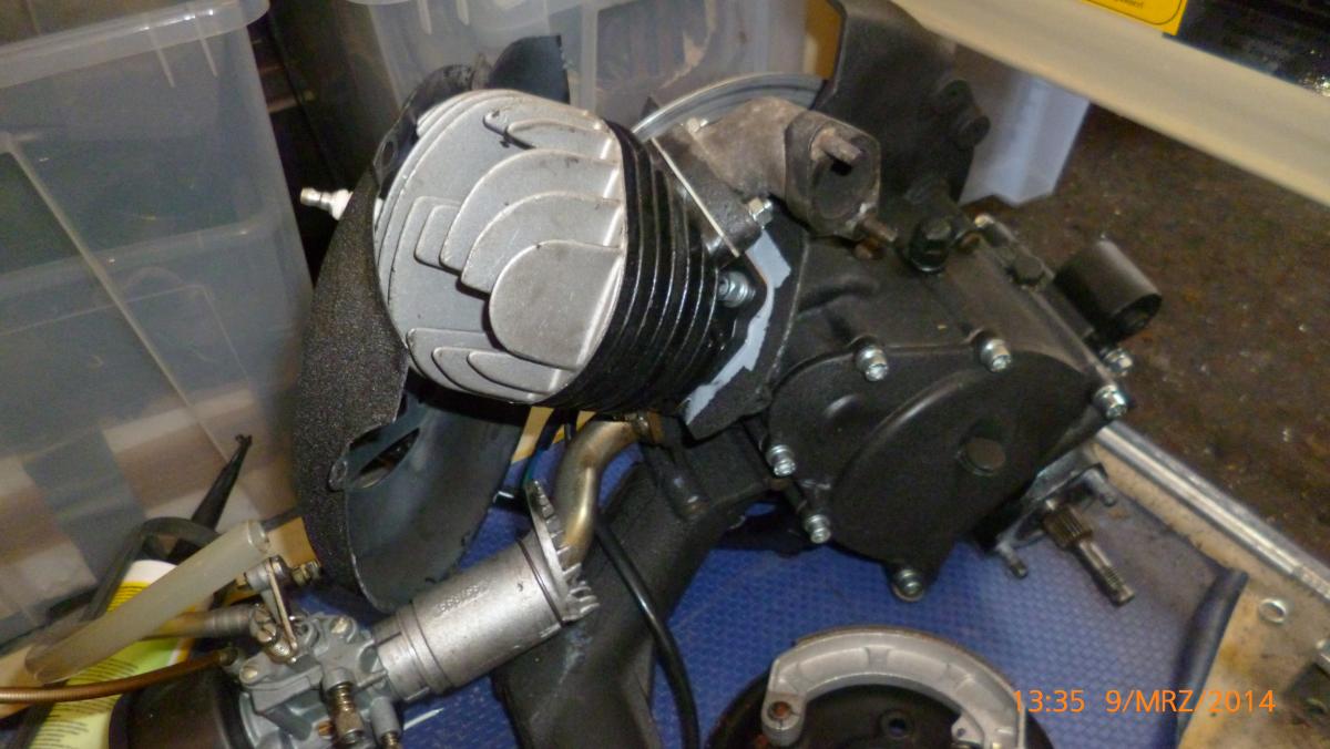

  8. Hier, bitte: Links O-Vince, rechts Websttune mit zusätzlicher Verblechung. Hier noch der O-Vince und daneben die nächste Itaker-Krachtröten-Verwertung, ein O-Lini aus nem ollen O-Pott und nem ollen Polini: Den O-Lini bastel ich mal bei Gelegenheit feddich, wenn ich dazu komme...
  9. So, eben mal drei Läufe mit dem Spark Magnifier gemacht: Der Einbruch unten rum bei dem Lauf mit dem Spark Magnifier führe ich auf ein massives Verschlucken beim aufreißen des Gasschiebers beim Dynolauf. Ansonsten ziemlich geil mit dem kleinen Baustein... Hat übers gesamte Drehzahlband aber richtich wat gebracht. So viel, dass ich den gar nicht mehr hergeben möchte (aber leider muß)... Auf jeden Fall hat sich der Kunde heute bei der kurzen Probefahrt die Straße rauf und runter ziemlich fest gehalten aufm Bock - die Karre war vorher n ausgelutschter 10 PS-200er mit Sip Road und gewollter Kackfaß-Optik (Flugrost, verrosteter Gepäckträger, Yankee-Sitzbank), an der auch nichts geändert werden soll... Er scheint auf jeden Fall zufrieden und ich bin es auch und die beiden jungschen Frödels eben neben mir im Golf 6 haben ziemlich bedient aus der Wäsche jekiekt - GRINS...
