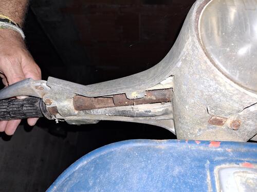

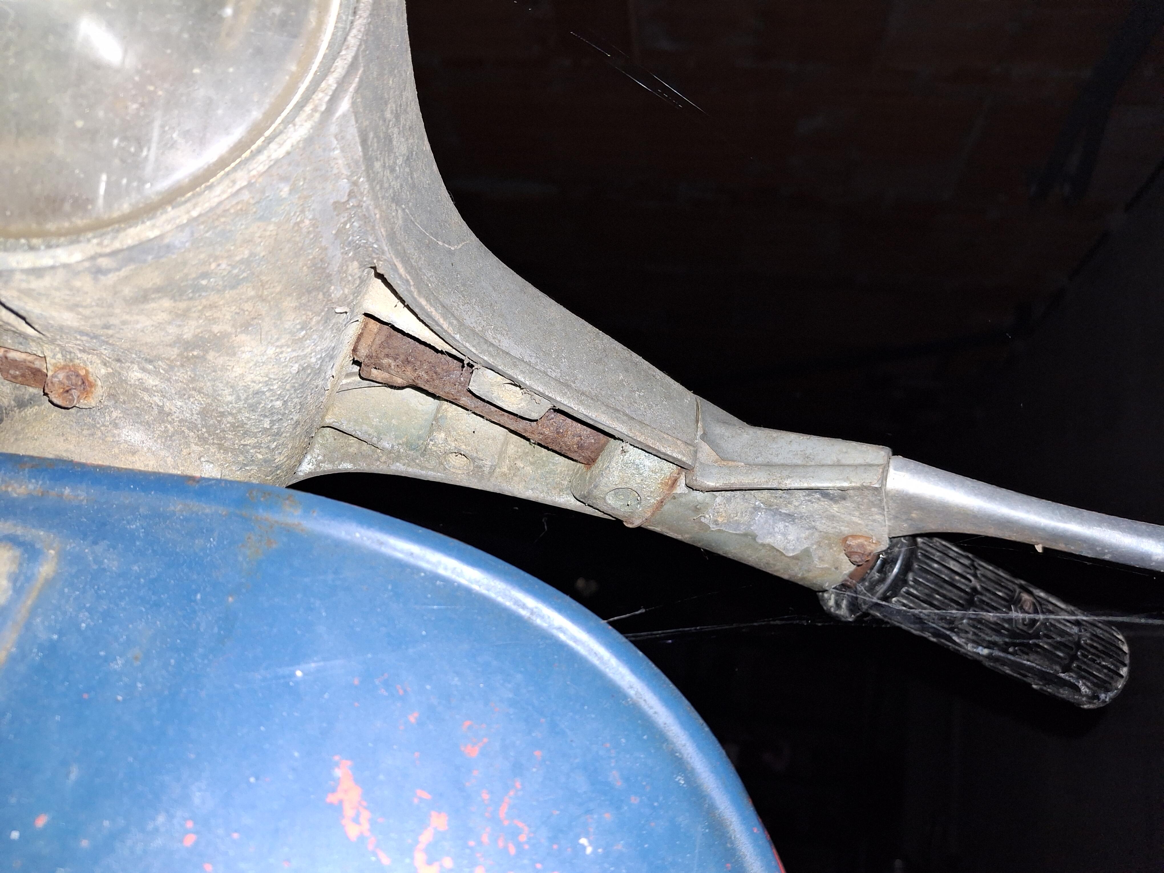

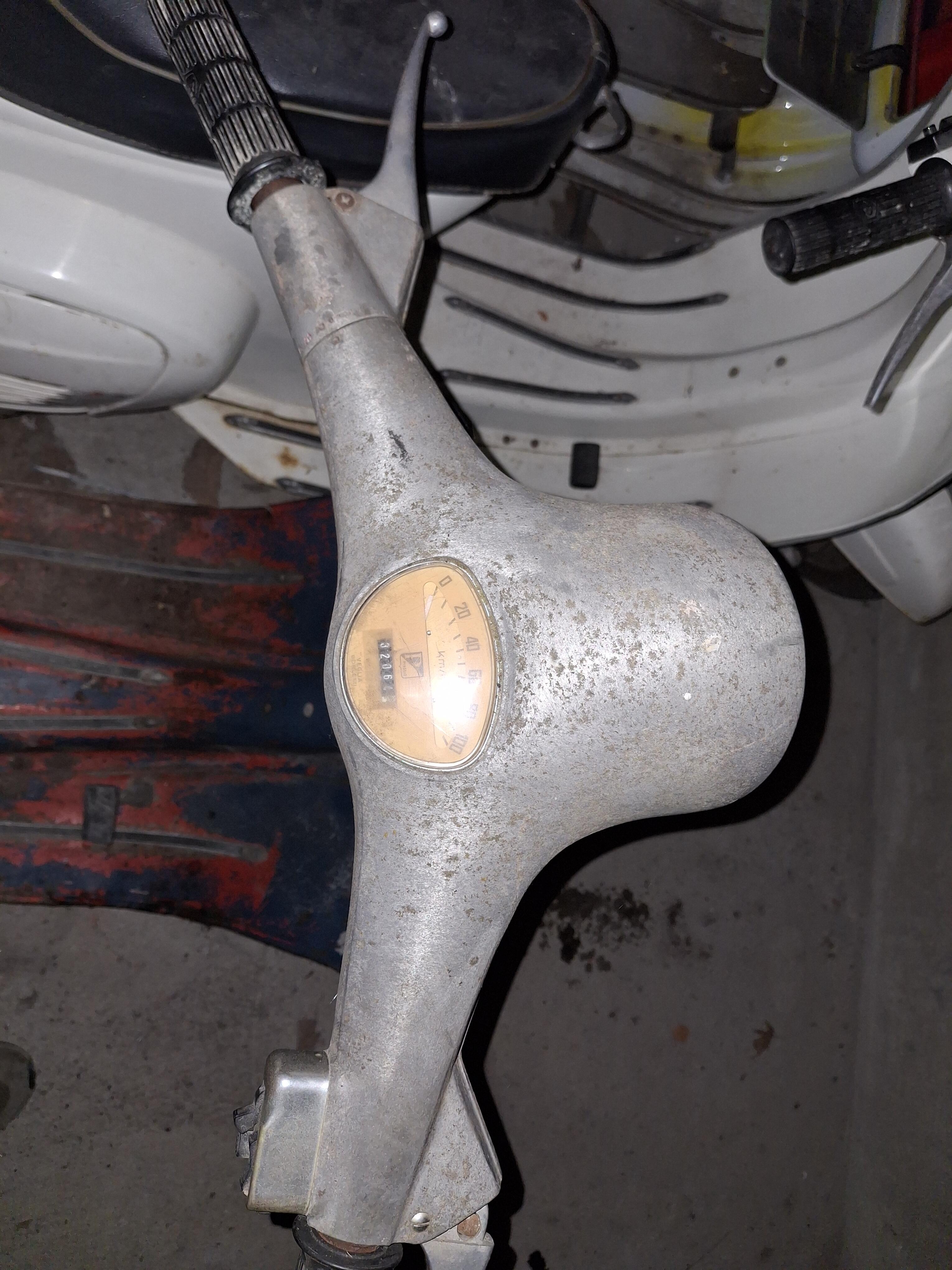

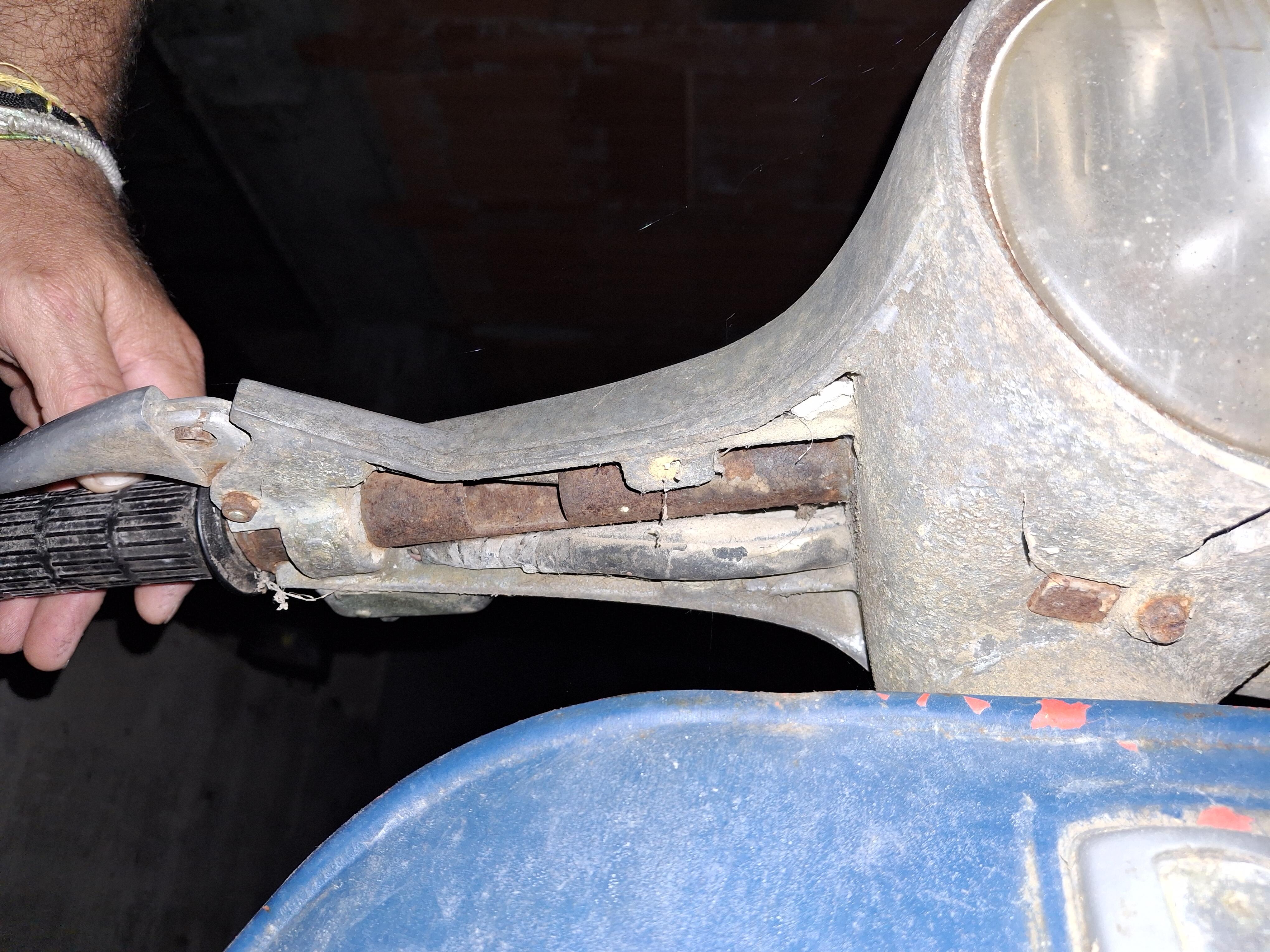

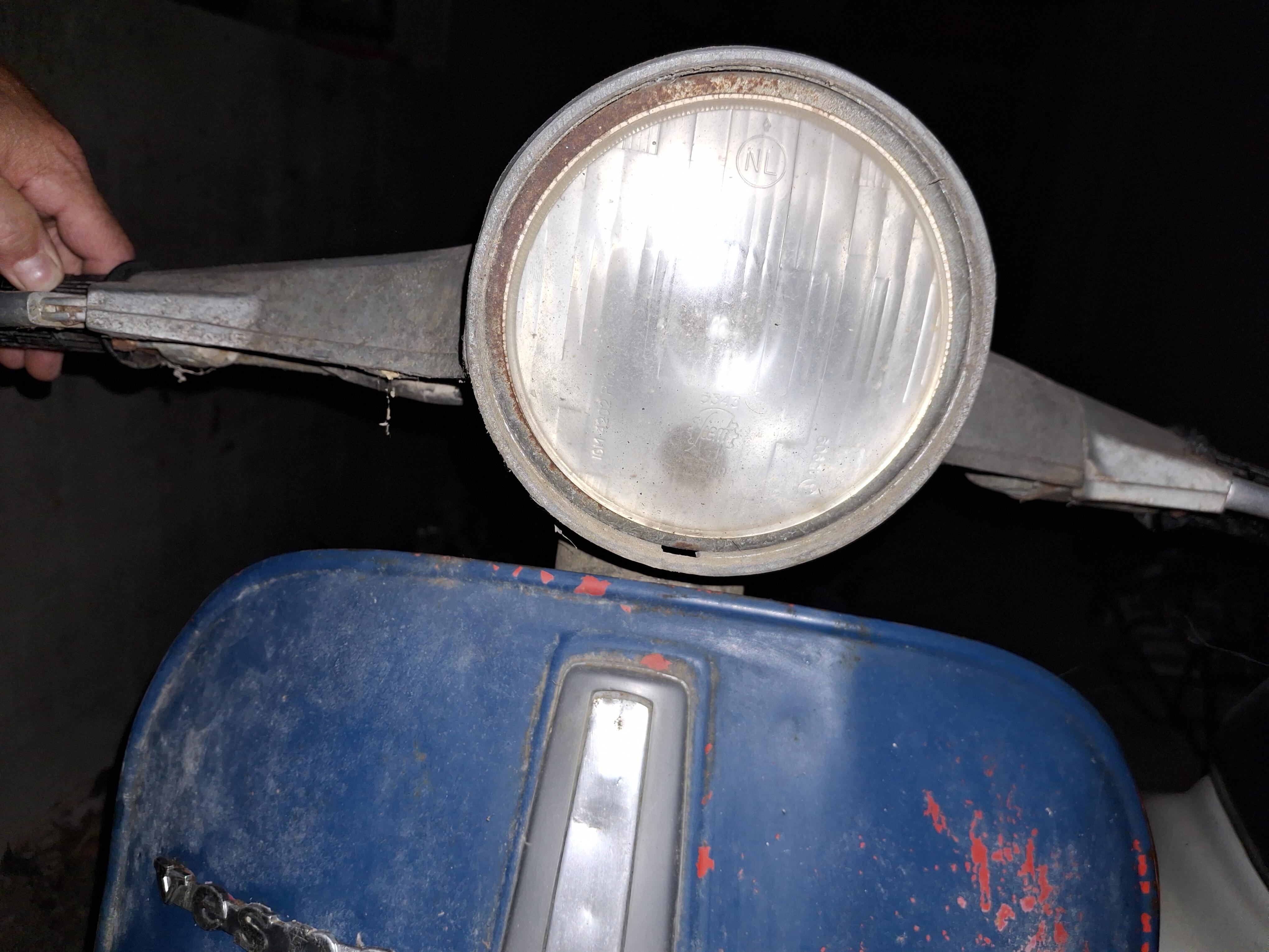

  3. Viel Farbe ist nicht mehr vorhanden. Es handelt sich aber sicher um einen Nuova 125 Lenker.
