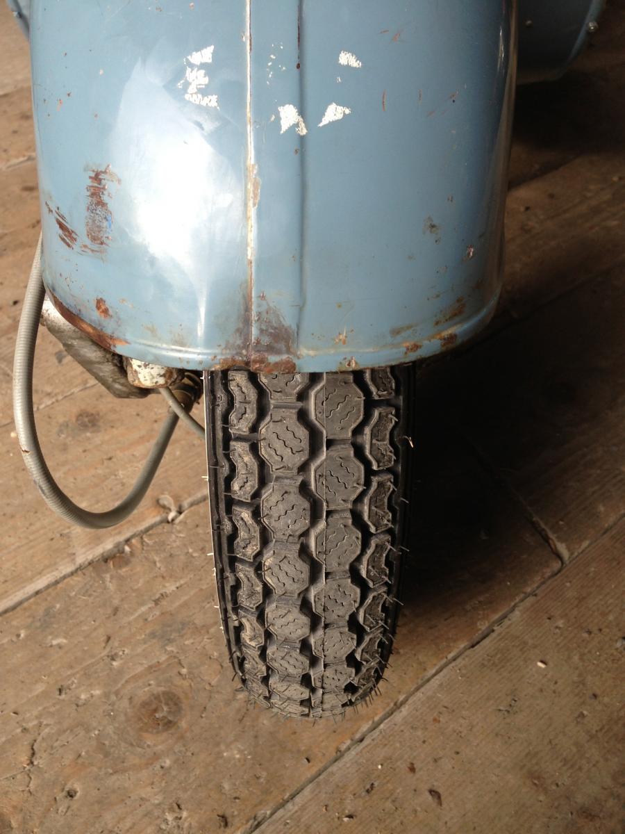

  6. Hat jemand noch Erfahrung mit dem Umbaukit gemacht? Ich hab nämlich 12mm Spurversatz! nach links. Gibts eventuell unterschiedliche Konusgrößen bei Sprinttrommeln?
  7. Hi, ok altes Thema aber.... Ich hab das gerade über die Weihnachtsfeiertage gemacht und es hat zwar geklappt, ABER die Spur stimmt jetzt vorne um ca 10mm nicht mehr. Der Reifen ist jetzt nicht in der Mitte sondern leicht nach links versetzt. Das ganze wirkst sich negativ beim Bremsen und in den Kurven aus. Jemand ne Idee? Hab ich eine falsche Sprintwelle erwischt oder warum ist das so? Ist die Sprintschwinge etwas anders als die von der VBB? Muss ich eine komplette Sprintschwinge verbauen?
  8. Hallo zusammen, muss noch mal einklinken. ich habe meine VBB jetzt auch mit dem Umbaukit vorne auf 10 Zoll umgerüstet (hinten ist ein px motor). Habe auch eine stärkere Feder Plus Dämpfer verbaut. Und Gottseidank, es schleift nichts beim bremsen. So, jetzt gibts aber ein anderes Problem. Die Spur stimmt nicht mehr, das Vorderrad ist jetzt um ca 1 cm nach links versetzt, was sich vor allem beim bremsen und in den Kurven bemerkbar macht. War das bei euch auch so, was habt ihr dageben gemacht oder was gibts für Möglichkeiten`?
