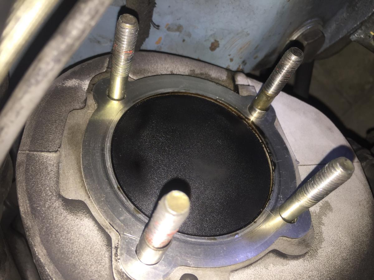

  4. ohje, ich hab heute den Kopf noch mal getauscht. So sieht das ganze nach 500km aus. Ich vermute stark oelsauger Problem. So ein shit
  5. Gasschieber hab ich mit und ohne Cutaway probiert. Ohne Cutaway ist der Effekt noch stärker. Ölsauger? mmm der Motor wurde ja neu gemacht, eher unwahrscheinlich aber natürlich möglich. Der Kolben war schon recht schwarz? Wie kann man das noch feststellen? odet kann es sein, das der Vergaser durch die Bearbeitung nicht mehr sauber funktioniert? SI24 wurde auf Fastflow umgebaut, also löcher und Schwimmerkammer erweitert.
