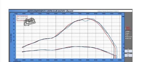

  1. Ich habe die Reste in der Werkstatt mal zusammen gekehrt und das ist dabei rausgekommen. Vergaser wurfbedüst. Ca.23PS und 21NM Italkast Grv bearbeitet Quattrinigehäuse 56/116 Ori. Zündung Egig unisex curly 30 PHBH

  17. Soooo, heute mal die Möglichkeit gehabt die "grosse" Poschbox zu testen. Rot die Grosse,schwarz die Kleine Noch ein bisschen Zündung und Vergaser hinten raus spielen dann sehe ich da noch ein wenig Potential
  18. Hier mal mit Drehzahl und im Vergleich zur Bertha die ich vorher gefahren bin

  20. Hätte bei mir in PK XL gepasst.
