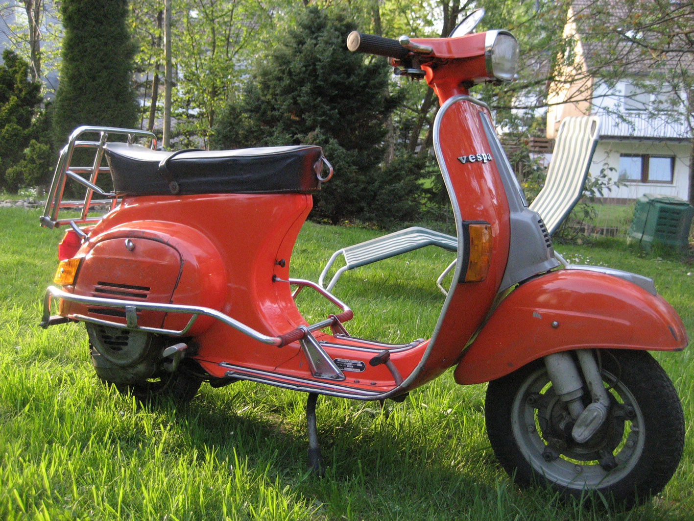

  15. Für einen guten Preis gekauft, allerdings leider mit den Blinkern (und somit auch mit Löchern) Aber mit schönem O-Lack und anderen alten originalen Teilen (Letzte Anmeldung war 1990) Weitere Bilder vom Umbau folgen. Neu lackieren werde ich ihn nicht, aber ich muß mir was für die Löcher einfallen lassen Edit: Es geht voran, aber leider läuft er nicht (mehr)
