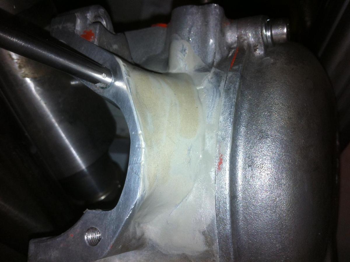

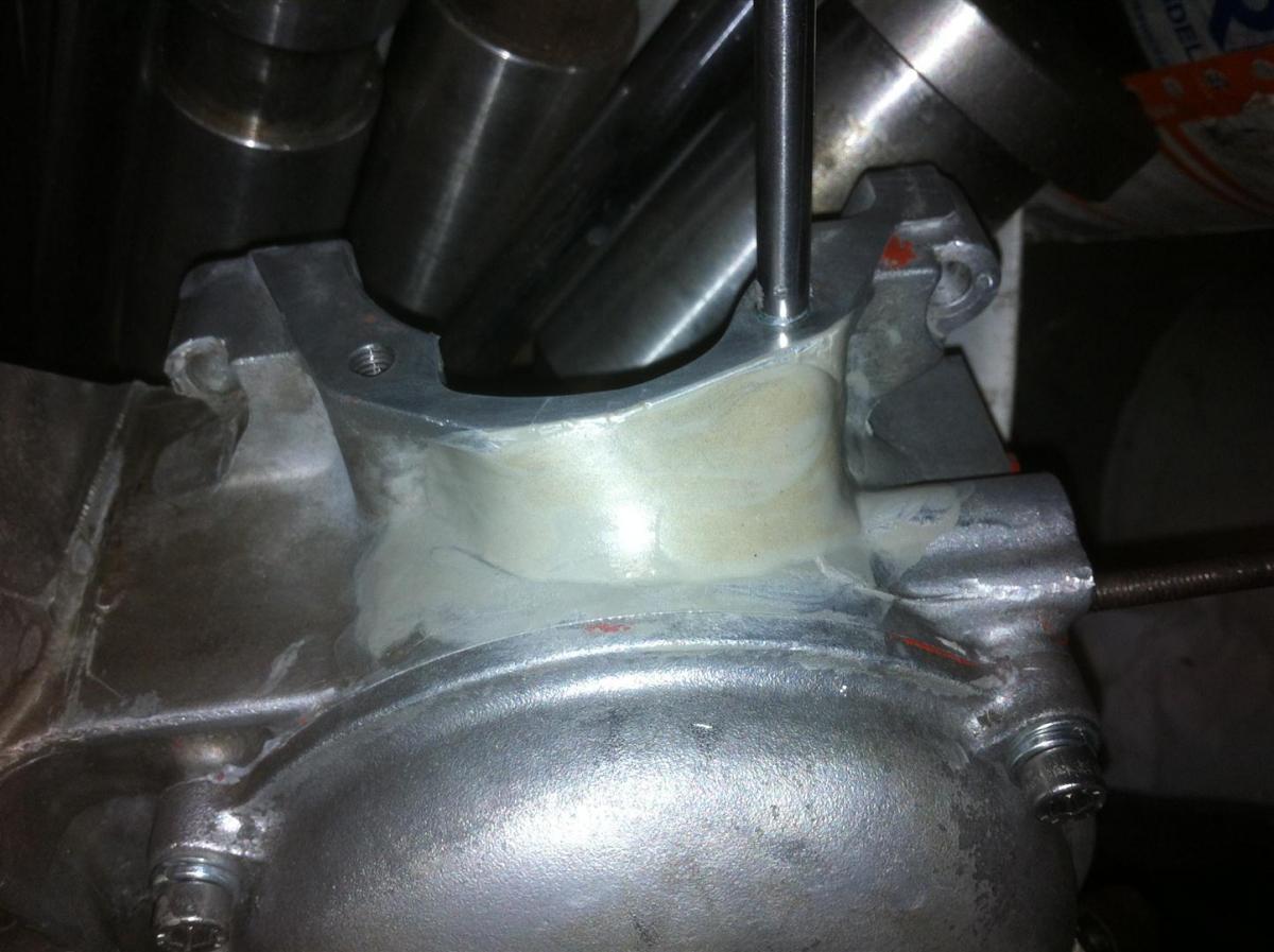

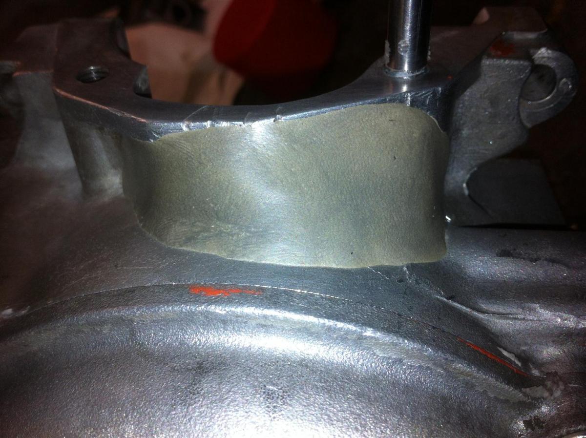

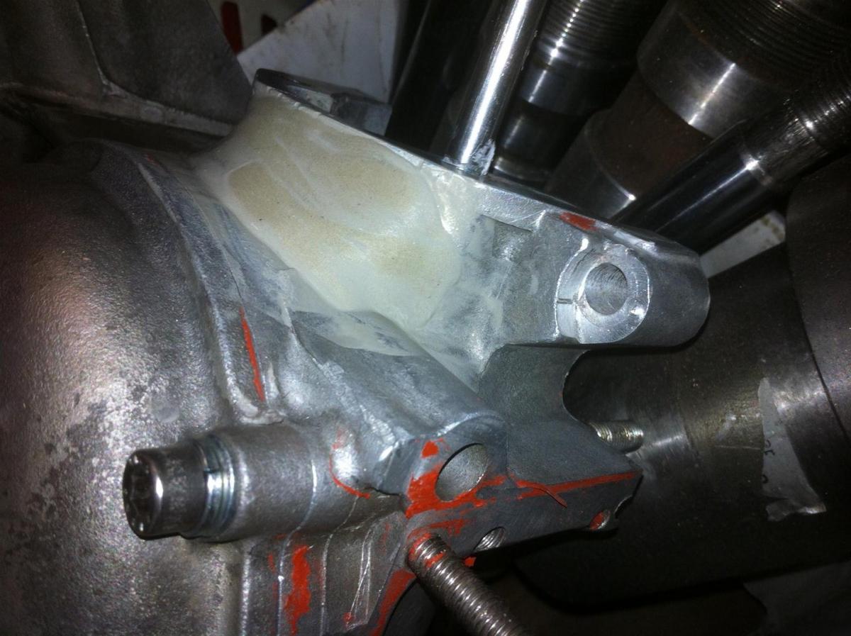

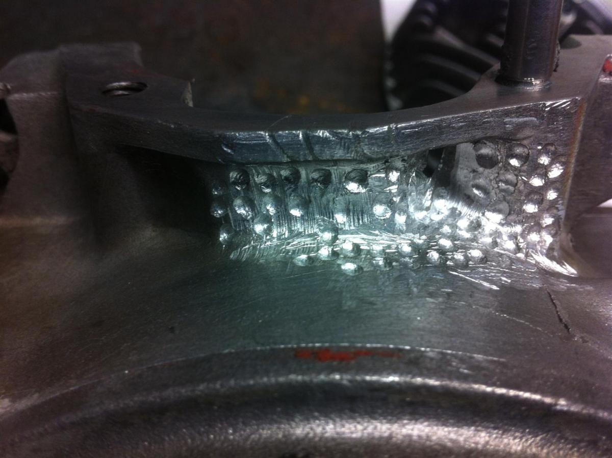

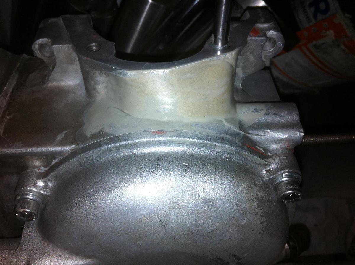

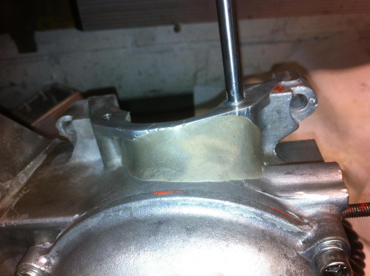

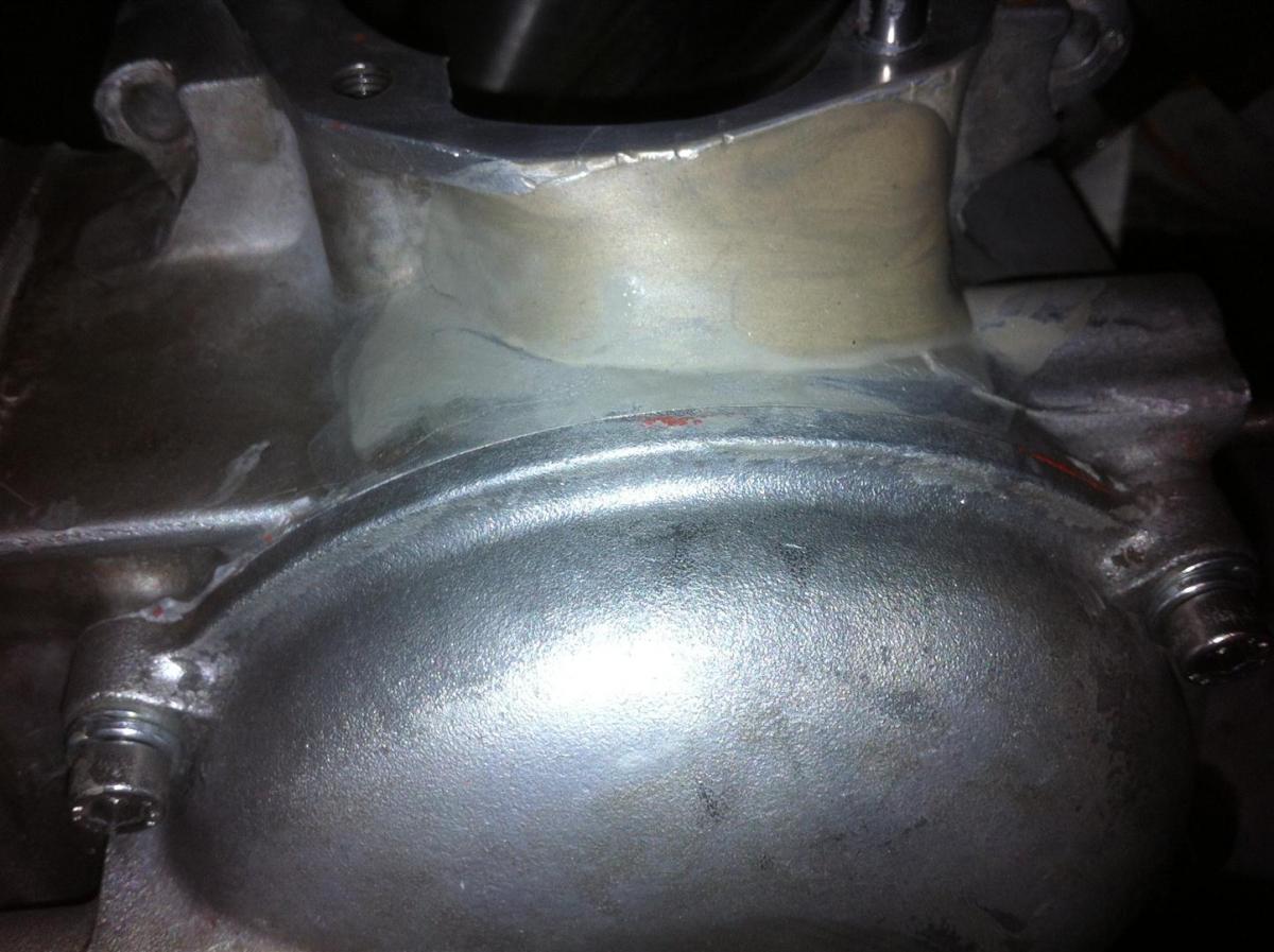

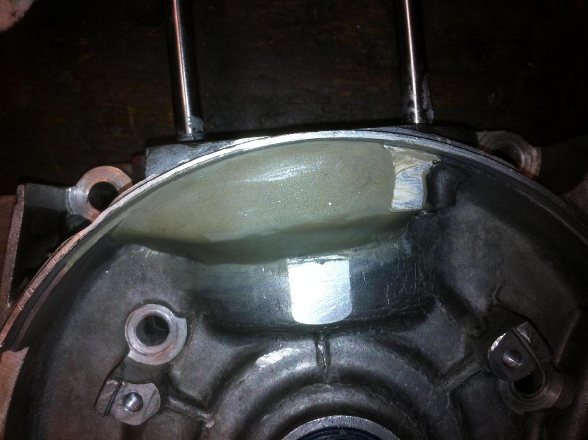

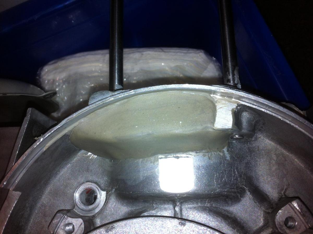

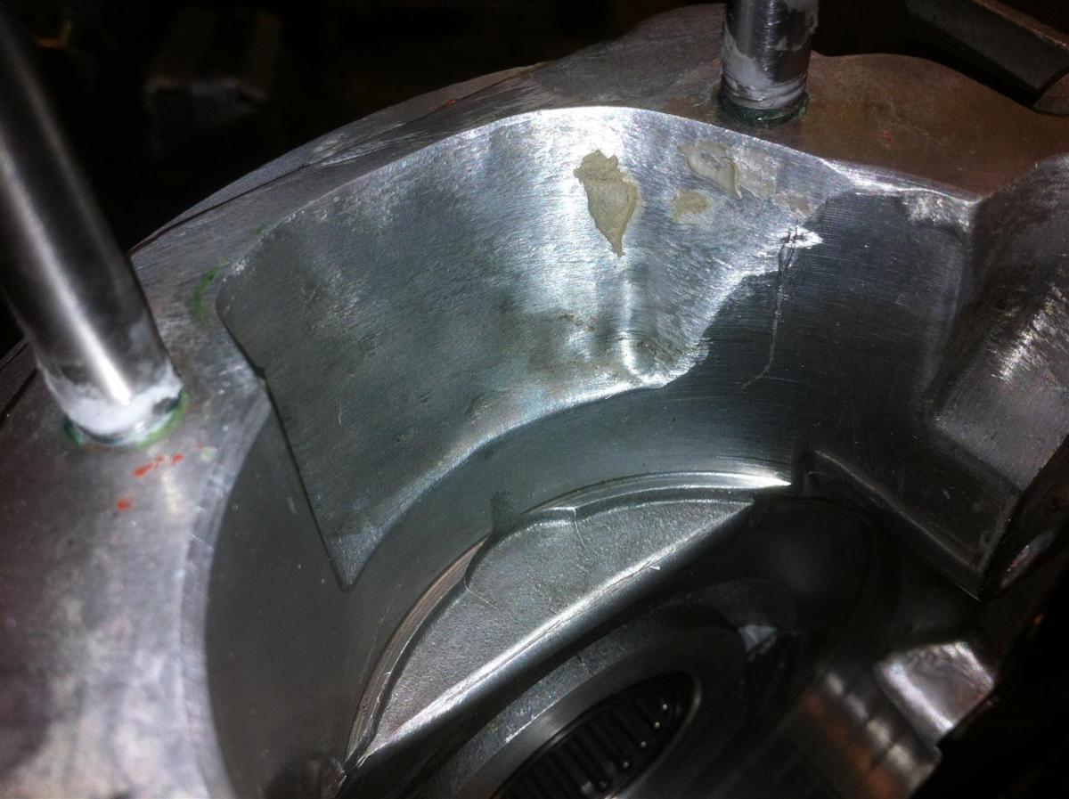

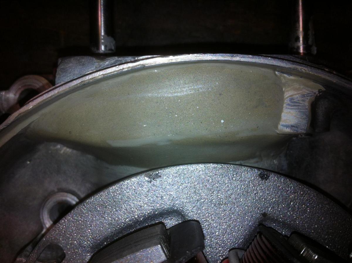

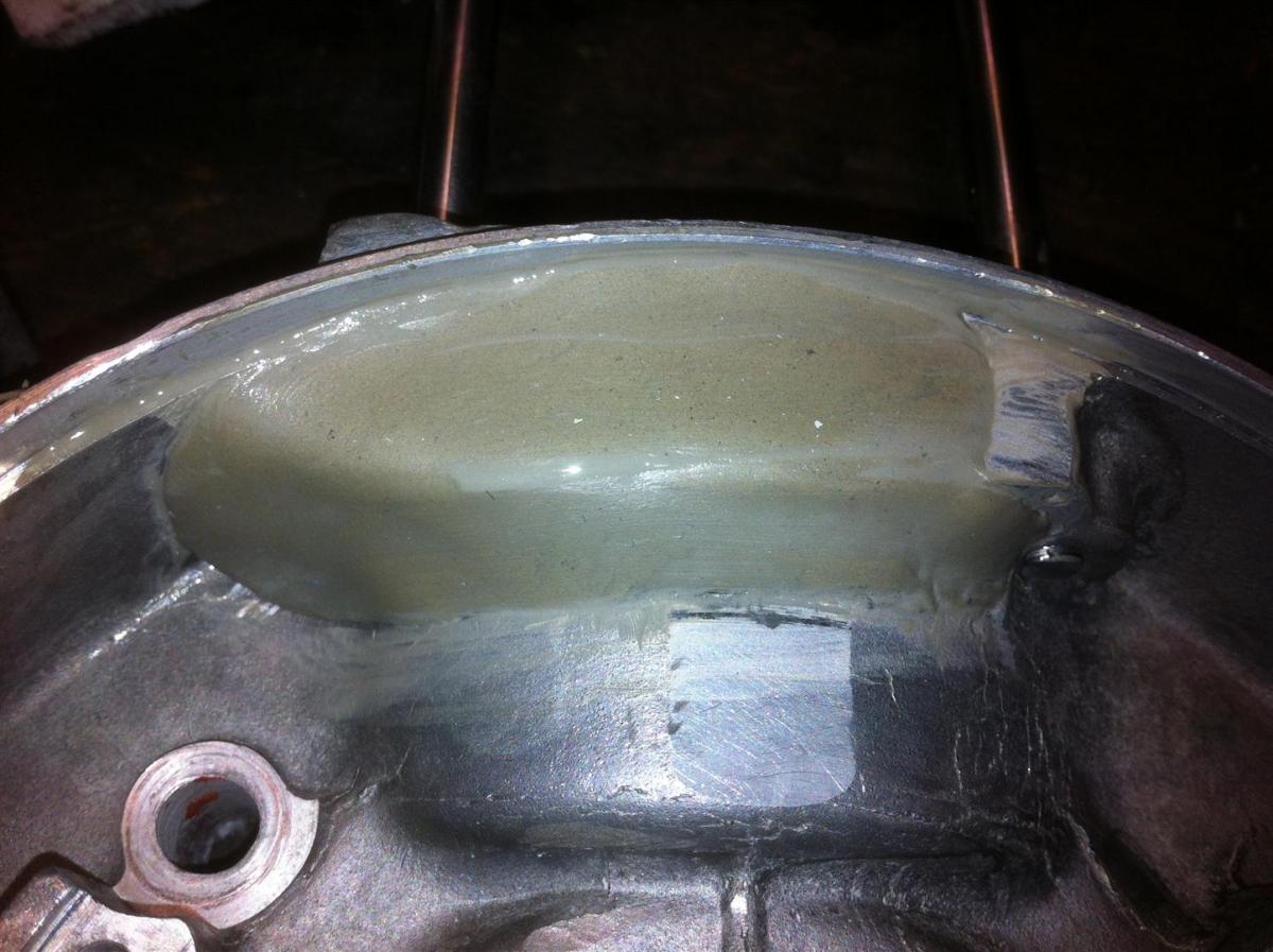

Kurzer Zwischenstand: habe heute meine Kupplung auf 16 XL Federn umgerüstet. Dabei direkt neue Kupplungsbeläger verbaut. Die alten waren zwar noch gut, aber neue kosten ja nicht die Welt... Dazu habe ich in beiden Gehäusehälften das Kaltmetall entfernt, Untergrund von Oxidschicht befreit, angeraut, Vertiefungen mit Fräser rein gemacht und neues Kaltmetall (diesmal Weicon Titanium statt Weicon Aluminium) verbaut. @Jens: der Tipp mit den nassen Finger hinter her ist echt gut Ich gebe zu, das Kaltmetall ist nen bisschen viel geworden. Aber dafür dürfte es echt bombig halten. Lasse es jetzt bis Montag aushärten und werde dann die Kanäle von innen nacharbeiten (überstehendes Weicon).

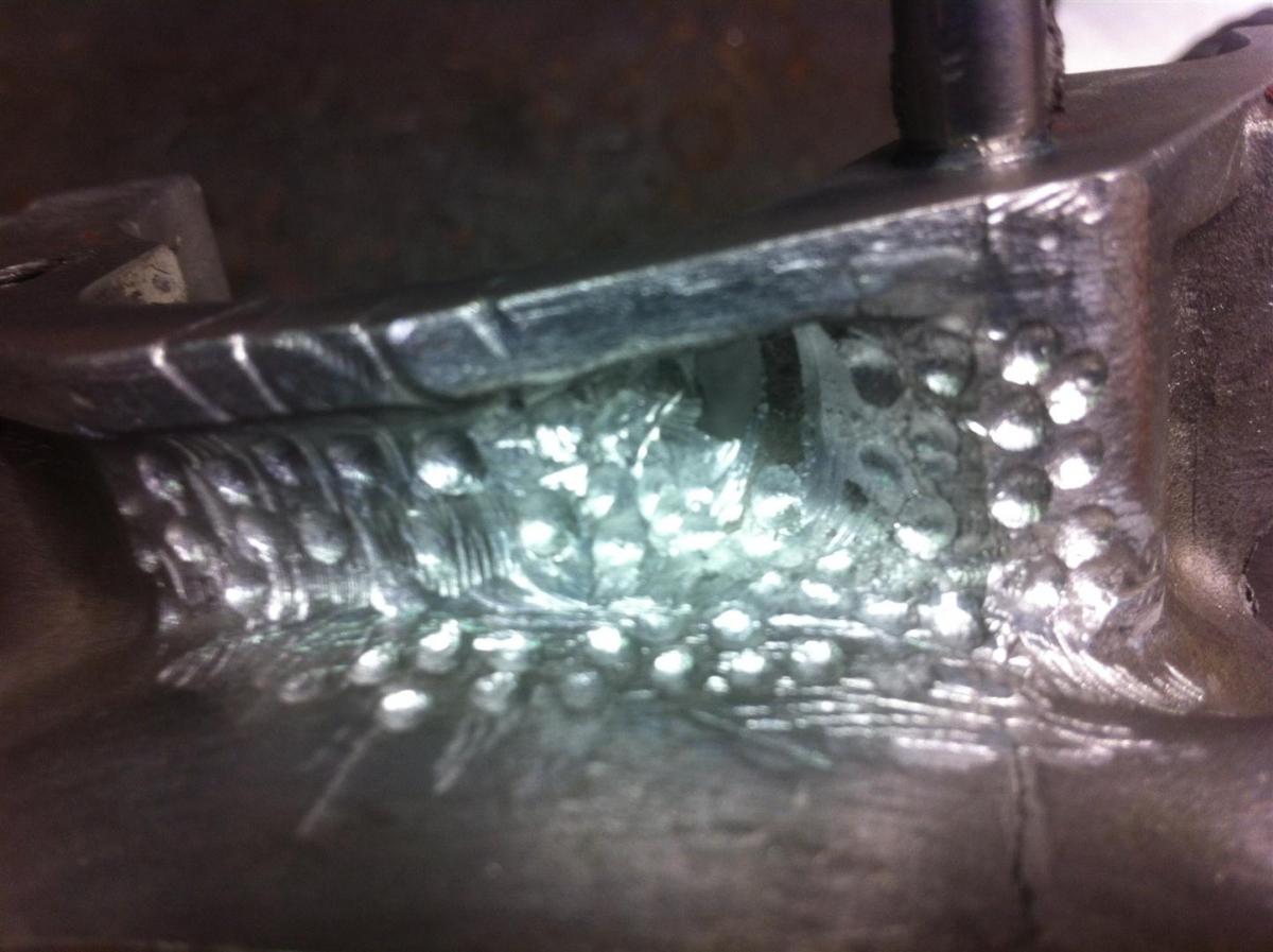

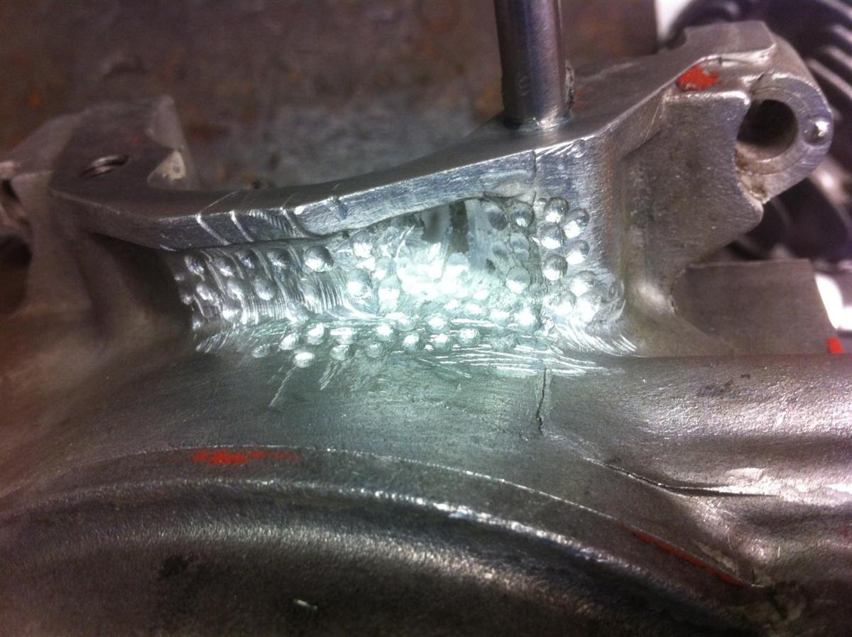

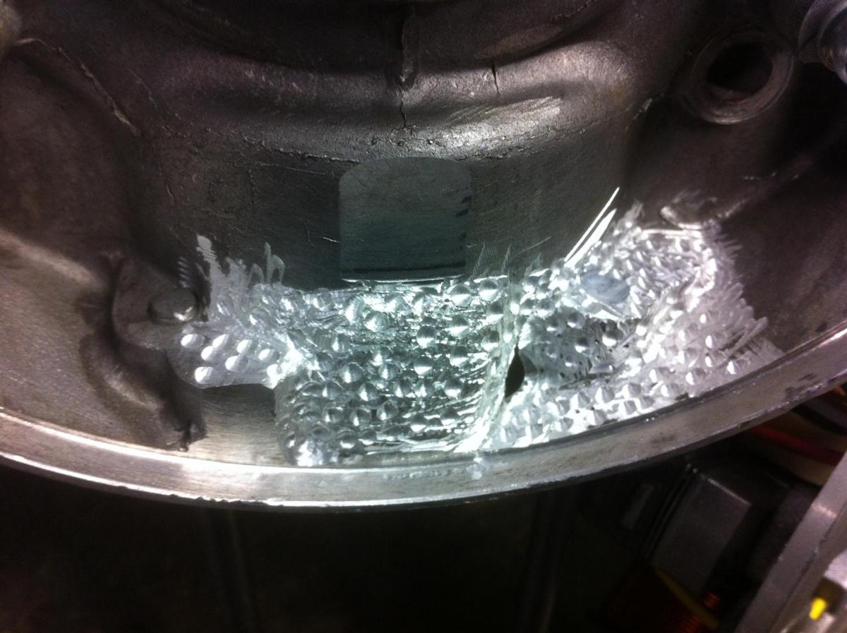

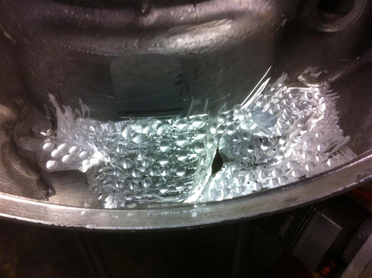

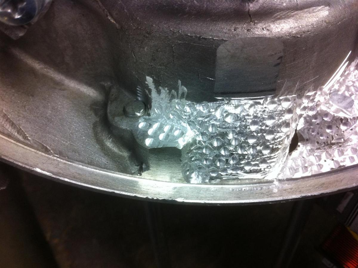

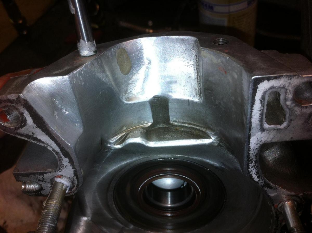

Ihr könnt ja recht haben mit dem Schweißen, ich bleibe aber vorerst bei dem Kaltmetall. Habe heute die eine Motorhälfte von dem alten Kaltmetall befreit und soweit vorbereitet, daß ich das neue nur noch aufbringen muss. Mache da zusätzlich noch ein paar Körnerpunkte rein, dann kann das Kaltmetall an den "Hinterschneidungen" zusätzlich mit festkrallen. Die Oxidschicht wurde diesmal auch entfernt. Die Seite die ich heute gemacht habe (gr. Gehäusehälfte) hätte ich mir auch sparen können. Das Kaltmetall saß so fest...musste es rausfräsen. Da war nix undicht oder lose. Naja, jetzt wird es noch mal richtig gemacht
Quattrini PX 125/ 150 Zylinder, M1X bzw. Millemiglia
Ich stehe nicht auf schweißen. Ich traue dem nicht bezüglich Verziehen und so. Ich bin auch einer der Kaltmetallschwörfraktion...

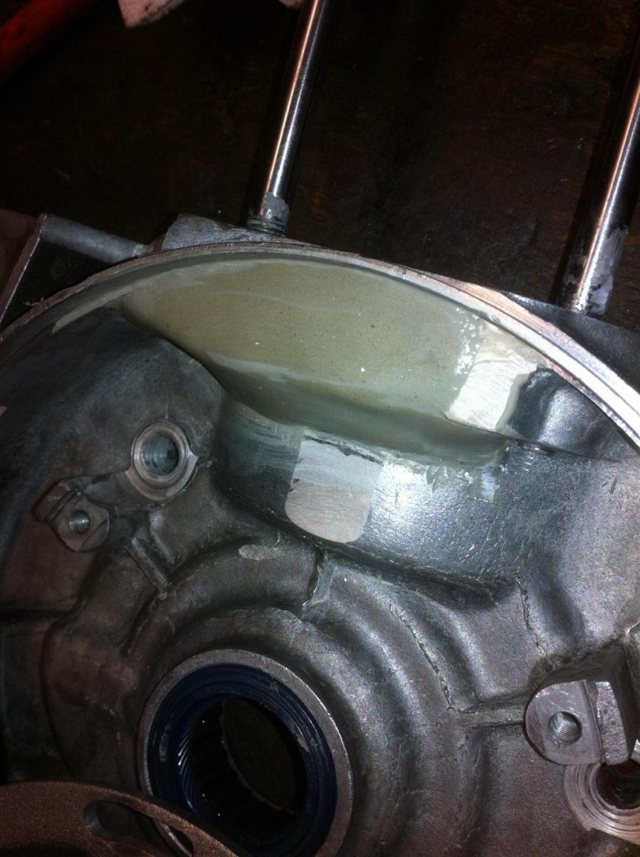

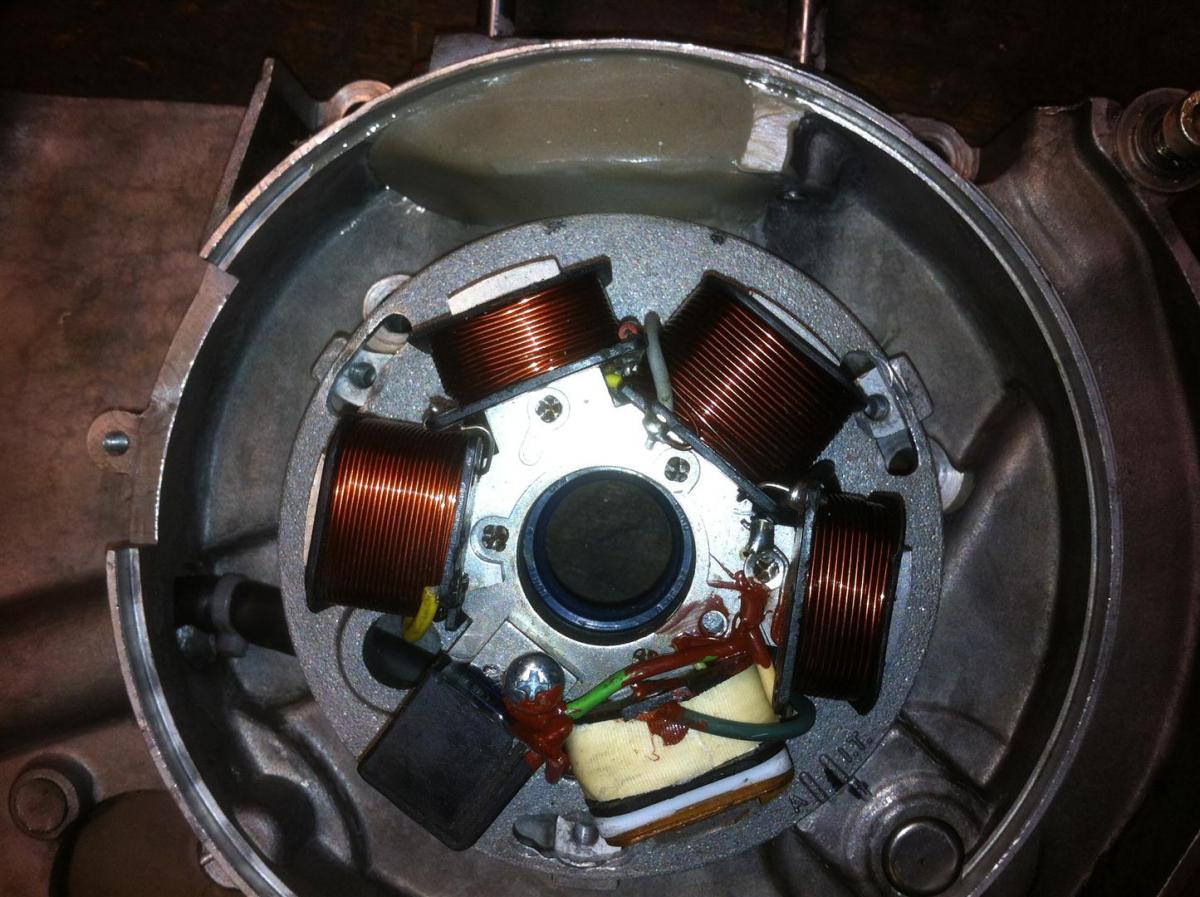

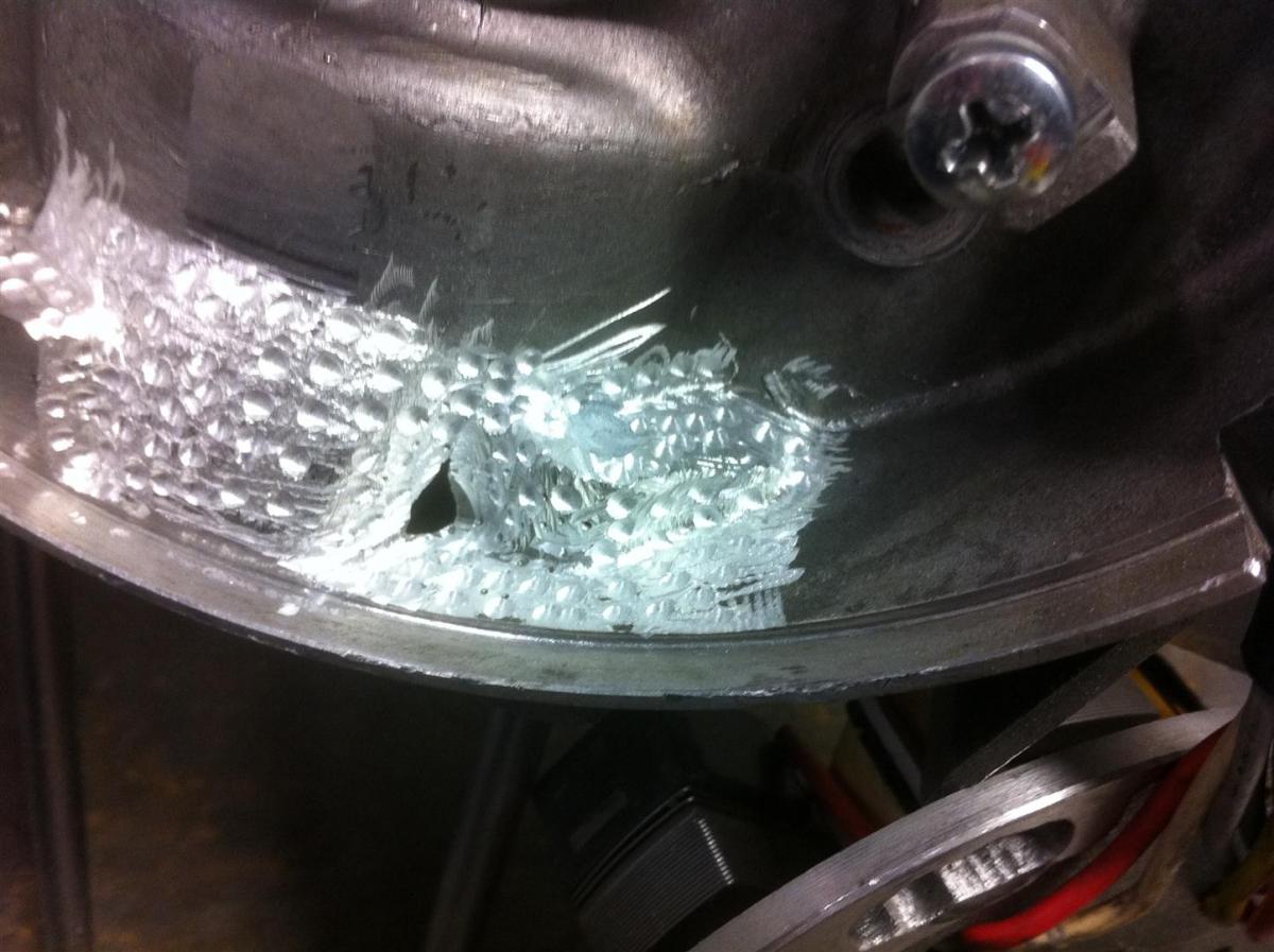

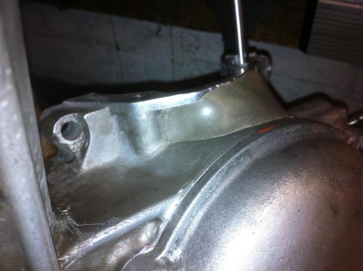

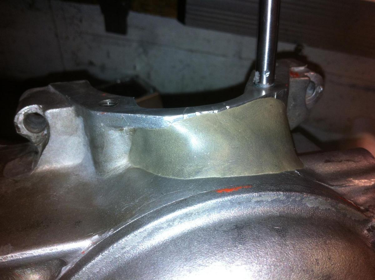

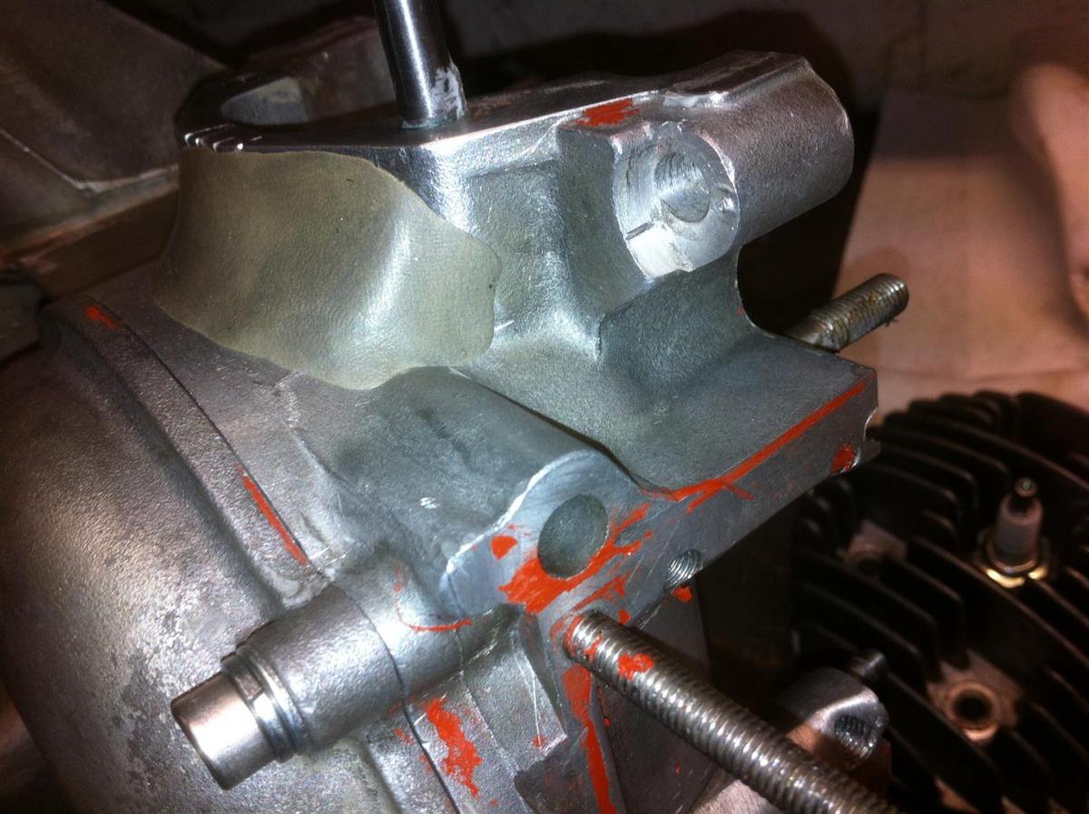

Tobi meint es könnte sein dass im Gehäuse, an der markierten Stelle, nen kleiner Riss entstanden ist (durch die Fehlzündung in die Überströmer). Ich werde diese Stelle vorsichtshalber ebnfalls mit Kaltmetall verschließen.
Hier die Kaltmetallgeschichte: Die Kulu-Seite schein noch alles i.O. zu sein. Auf der ZGP Seite lief nen bisschen Gemisch raus. Könnte daher sein dass es dort undicht ist. Wie ihr seht bin ich bei den beiden Kanälen aber auch nur leicht durchgebrochen.
