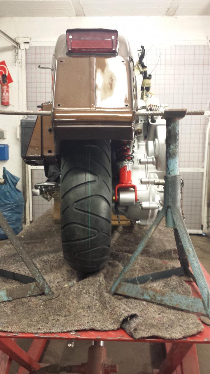

So ich hab jetzt das S&S Breitreifen Kit verbaut mit einem 120er Reifen. Mit 2x Breit PX, (da ich noch auf Chromfelgen umrüsten möchte)jetzt muss ich nur noch die Traverse 10mm kürzen. Ich hatte gemessen,das noch ca 5mm Spurversatz über bleibt..... Ist das wohl so fahrbar? Vorne kommt ein 100er drauf auf normal Felge

Also heißt es, das ich dann mehr als 1 cm die Traverse kürzen müsste? Das wäre nicht so gut,da dann der Motor ja wieder noch näher an die Seitenbacke kommt. Mhhh muß ich morgen mal gucken wie das so Passt.

So ich hab gestern abend den 120er auf 2× breit px gezogen und vorne den 100er auf die normale px Felge gezogen. Jetzt muss ich nur den Motor nochmal reinhängen und gucken um wie viel ich den Motor bzw die Traverse kürzen muss.

Hi ja stimmt. Nur ich hatte den Motor schon ausgebaut.... Und hinterher überlegt ob ich auf Breitreifen umbaue. Dann muss ich halt den Motor noch mal reinhängen!
