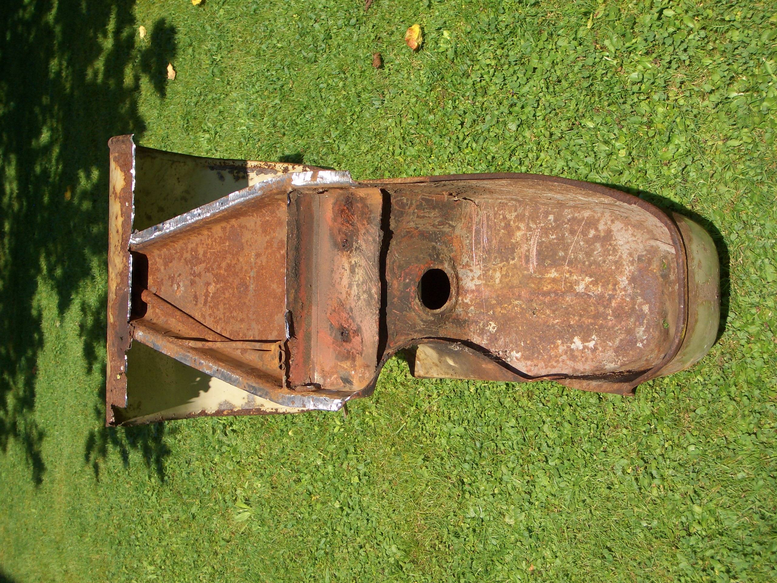

  2. Konnte heute endlich mit der Karosserie anfangen und was passiert? Mir geht der Schweißdraht aus Nächste Woche werde ich das Polrad zum Magnetisieren schicken und dann die Zündgrundplatte neu aufbauen. Langsam wird´s ja wieder. Übrigens von den Backen blieb nicht mehr viel übrig nach dem Sandstrahlen. Glaube das Hupenblech werd ich auch noch abnehmen und dem letzten Rost noch zu Leibe rücken. Den Tunnel hab ich zusätzlich noch mit Wachs konserviert, damit sollte da für die nächsten Jahrzehnte Ruhe sein.

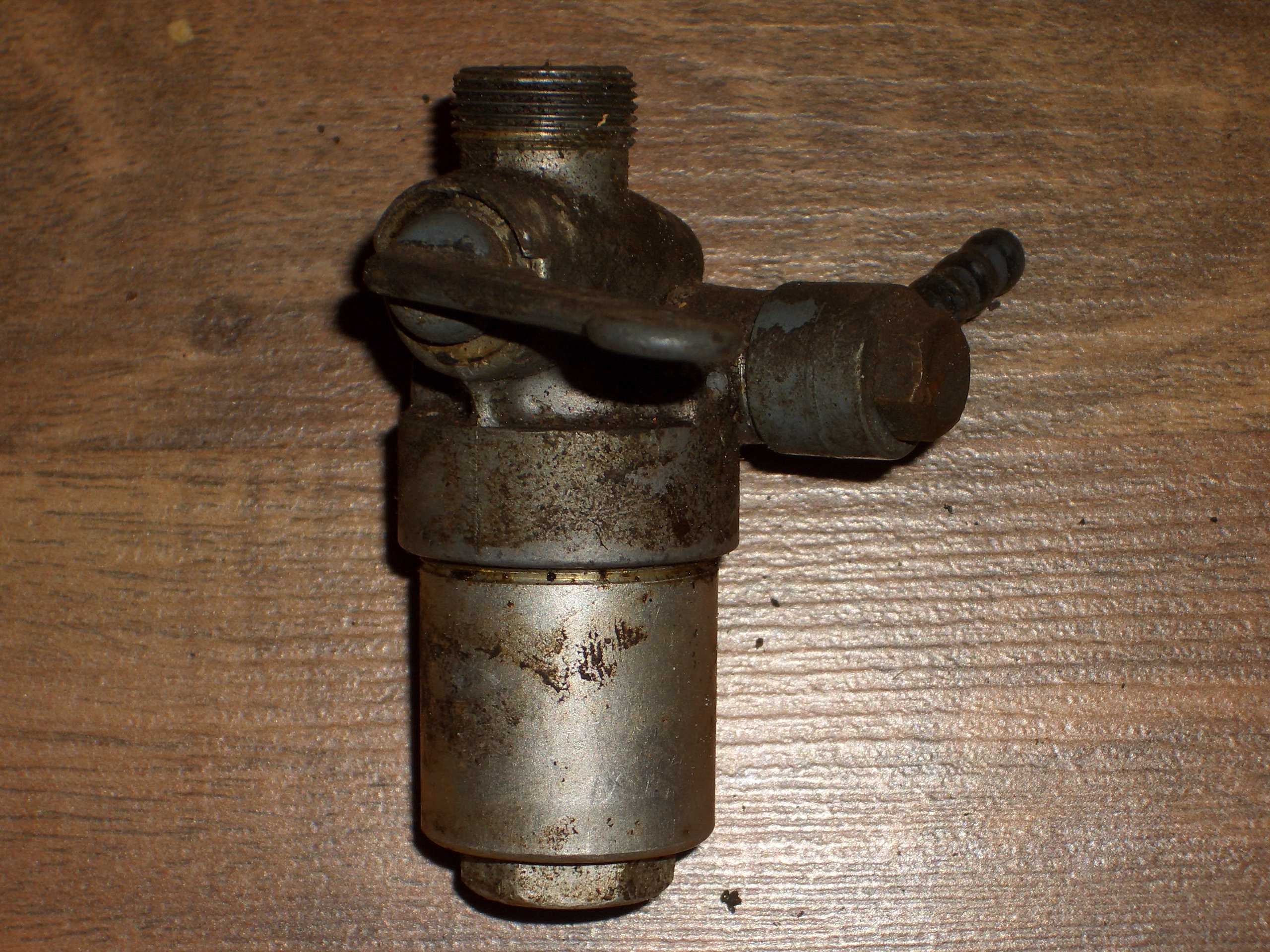

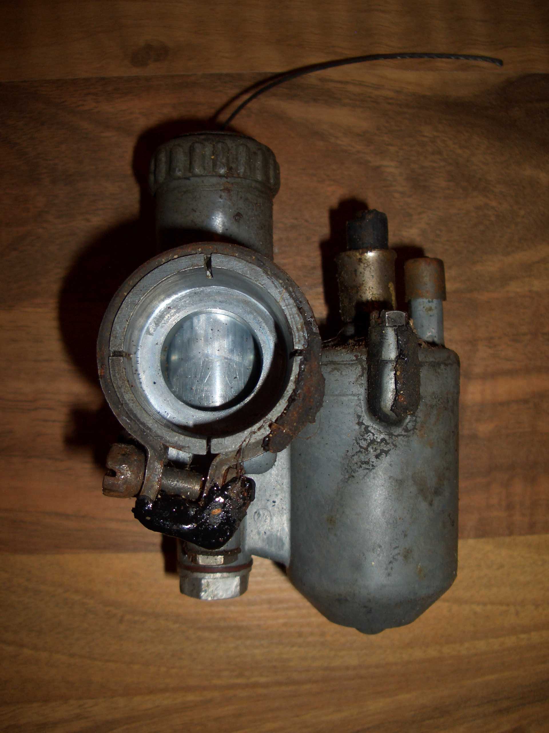

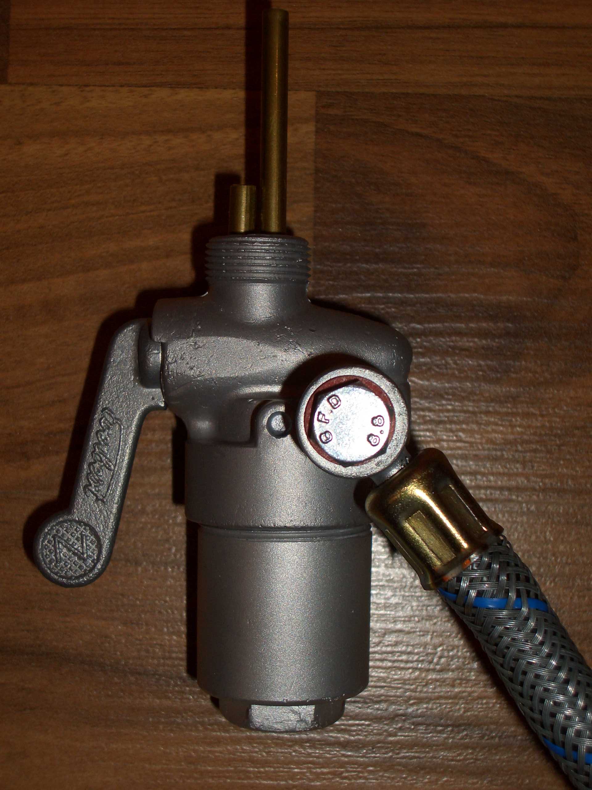

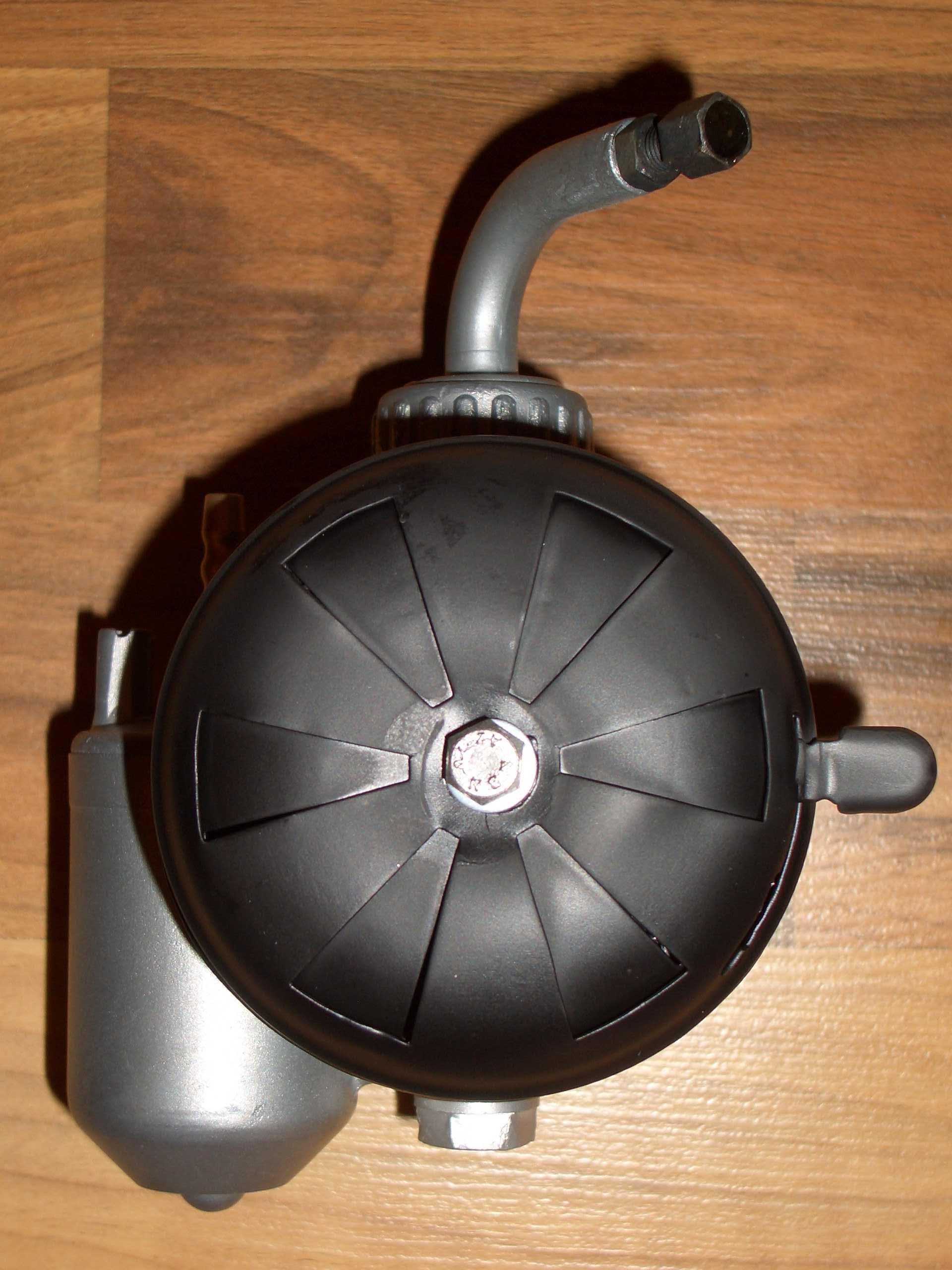

  5. Hier mal Fotos vom Vergaser und Benzinhahn. Den Benzinhahn musste ich aufbohren da er völlig verharzt war. Danach wurde er neu eingedichtet (mit neuer Korkbuchse) und Messingrohre habe ich auch eingesetzt, die hatten sich ja schon aufgelöst. Beim Vergaser muss ich noch den Tupfer einsetzen und die Klemmen montieren sobald ich sie vom Galvansieren bekomme. Den Luftfilter habe ich auseinandergenommen, das Blechgehäuse und die Jokermechanik ausgerichtet und mit neuem Drahtgeflecht wieder zusammengesetzt.

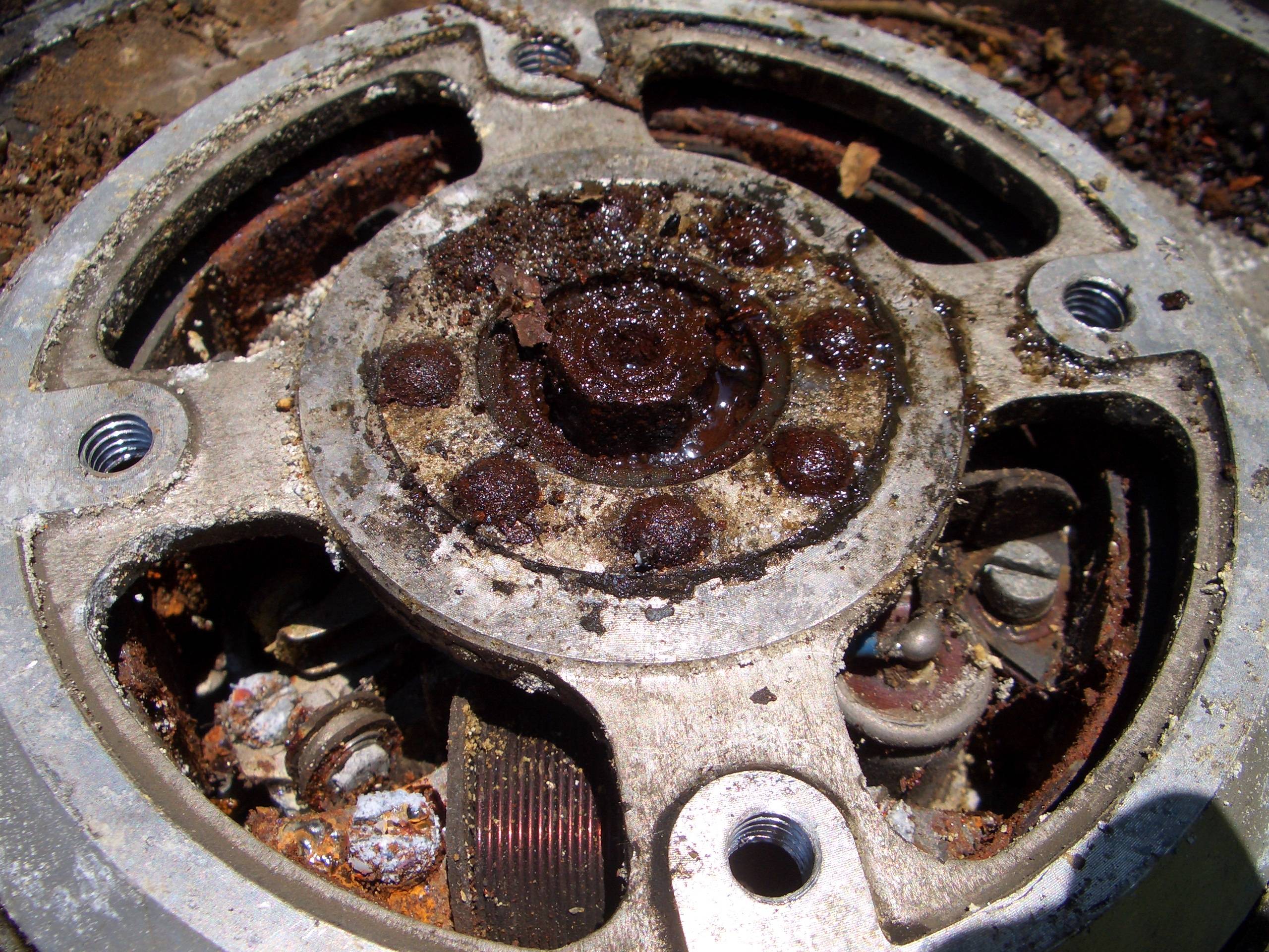

  7. Ich hab das von meiner HC auch aufgebohrt. Bei mir sind alle Federn heile nur 2 von den Federtellern waren nicht verbaut. Hab mir gerade einen Reparatursatz bestellt, aber der passt sowas von gar nicht. Also ich würde dir gleich mal ein paar Federn abnehmen wenn du welche auftreibst. Bekommt man die richtigen Abdeckscheiben und Nieten auch wo? Sorry Frank wegen den Federtellern, aber ich bin gestern bei der Teilesuche darübergestolpert und dachte das würd hier gut ins Topic reinpassen.
  8. Die Federteller bekommst hier: http://www.rollerladen.com/products/de/Motoren-und-Motorteile/Getriebe/Primaerfederfuehrung-GS-teilweise-1-Motorgeneration.html Sind zwar nicht genau die selben, aber passen.

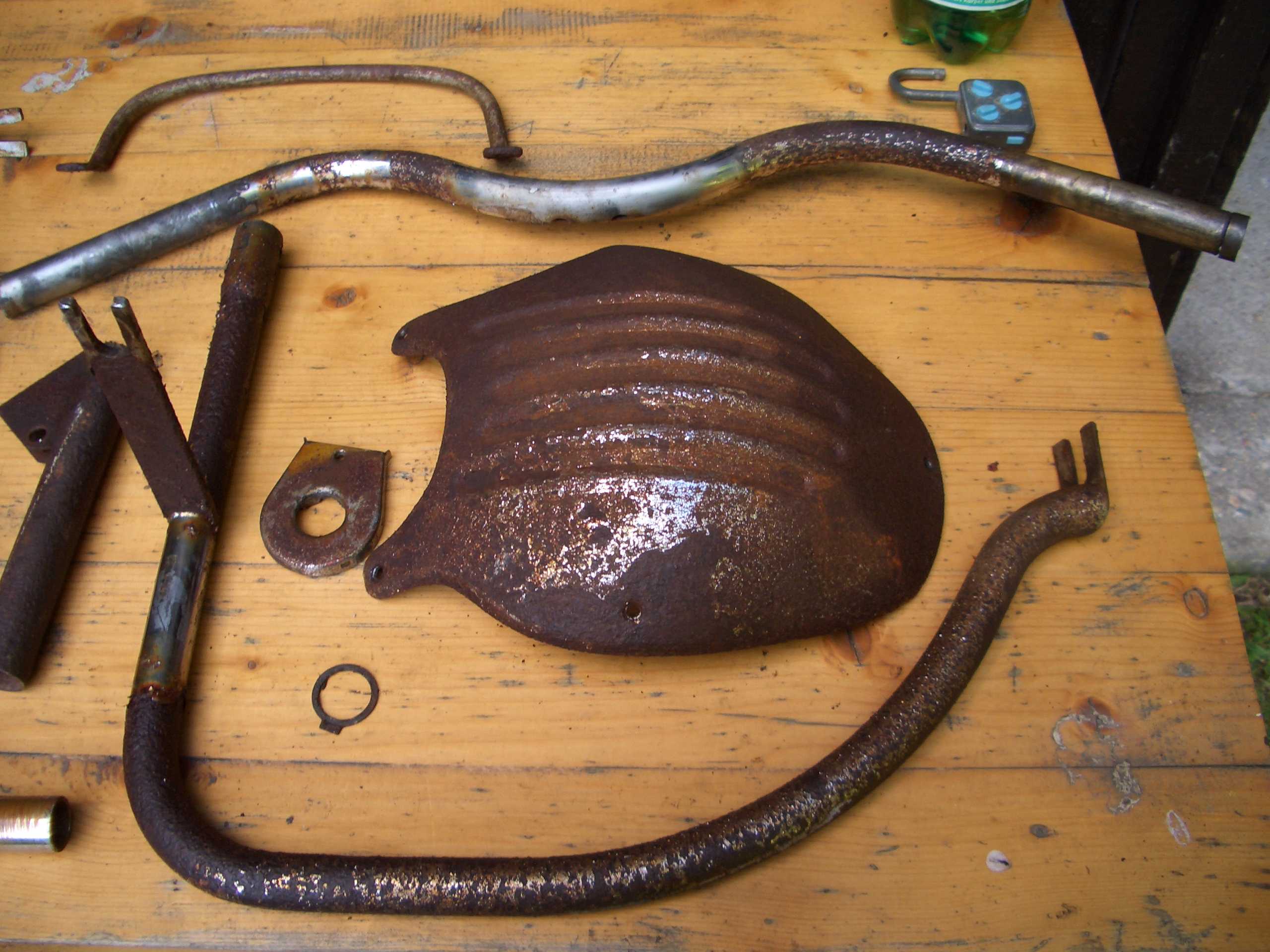

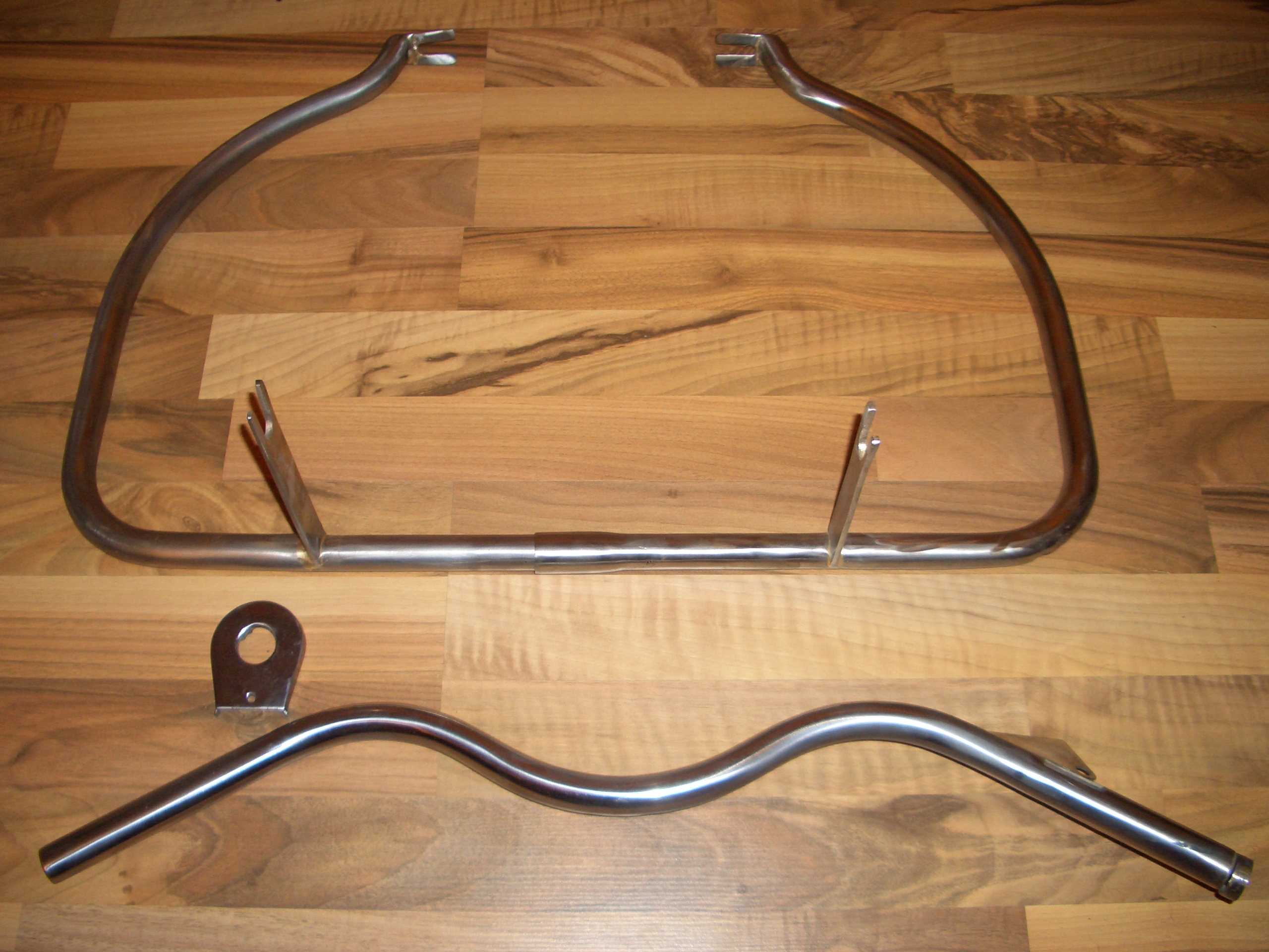

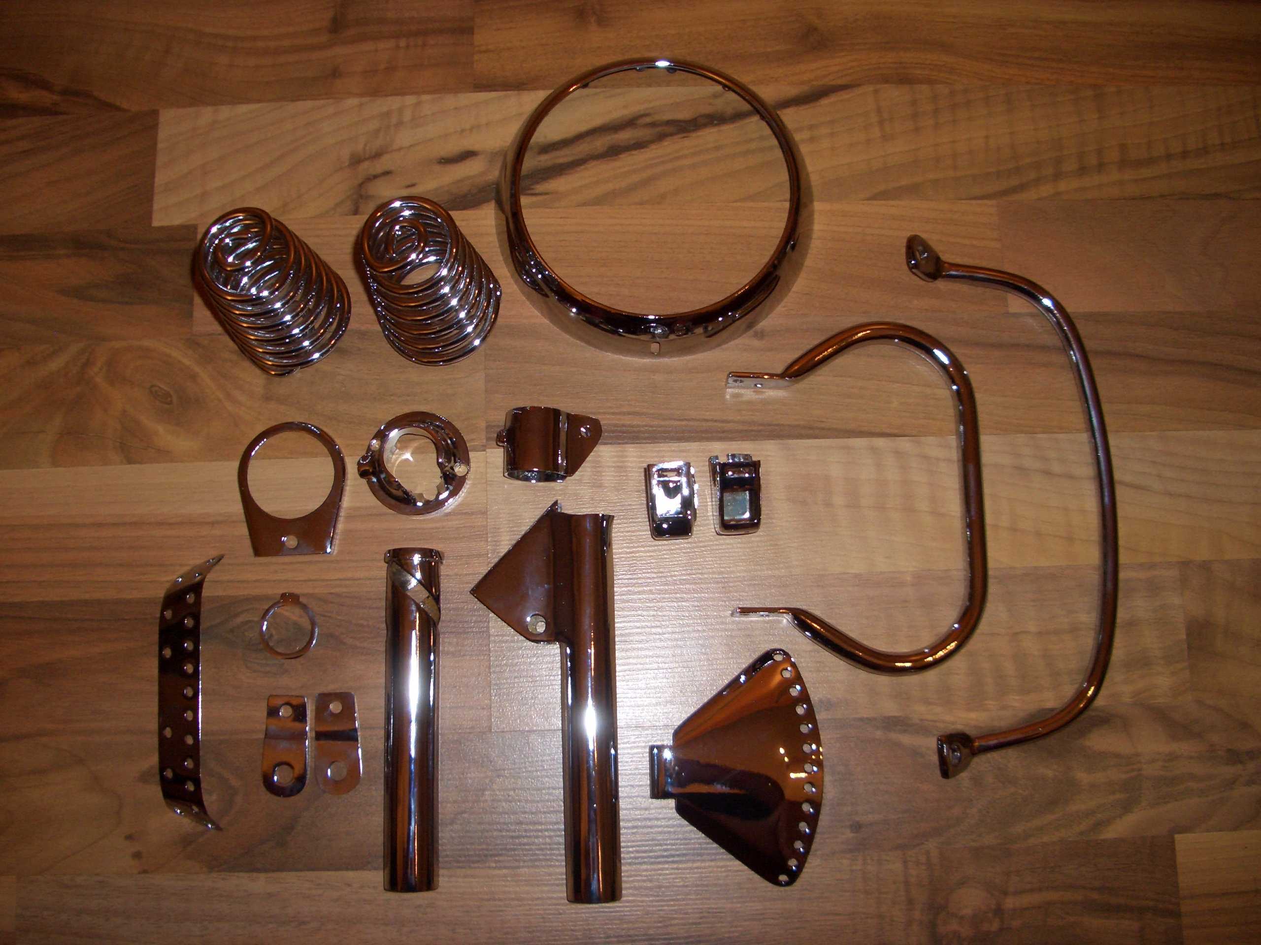

  9. Ein bisschen was geht immer! Heute kamen die ersten Teile aus dem Chrombad. Den Vergleich wie die Teile vorher ausgesehen haben seht ihr ja. Den Lenker und die Sturzbügel muss ich noch schweißen und dann nochmal überschleifen, dann können auch die Teile im neuen Chrom erstrahlen. Den Vergaser und denn Benzinhahn hab ich auch bereits überholt, sieht aus wie neu. Werd demnächst mal Fotos davon reinstellen.

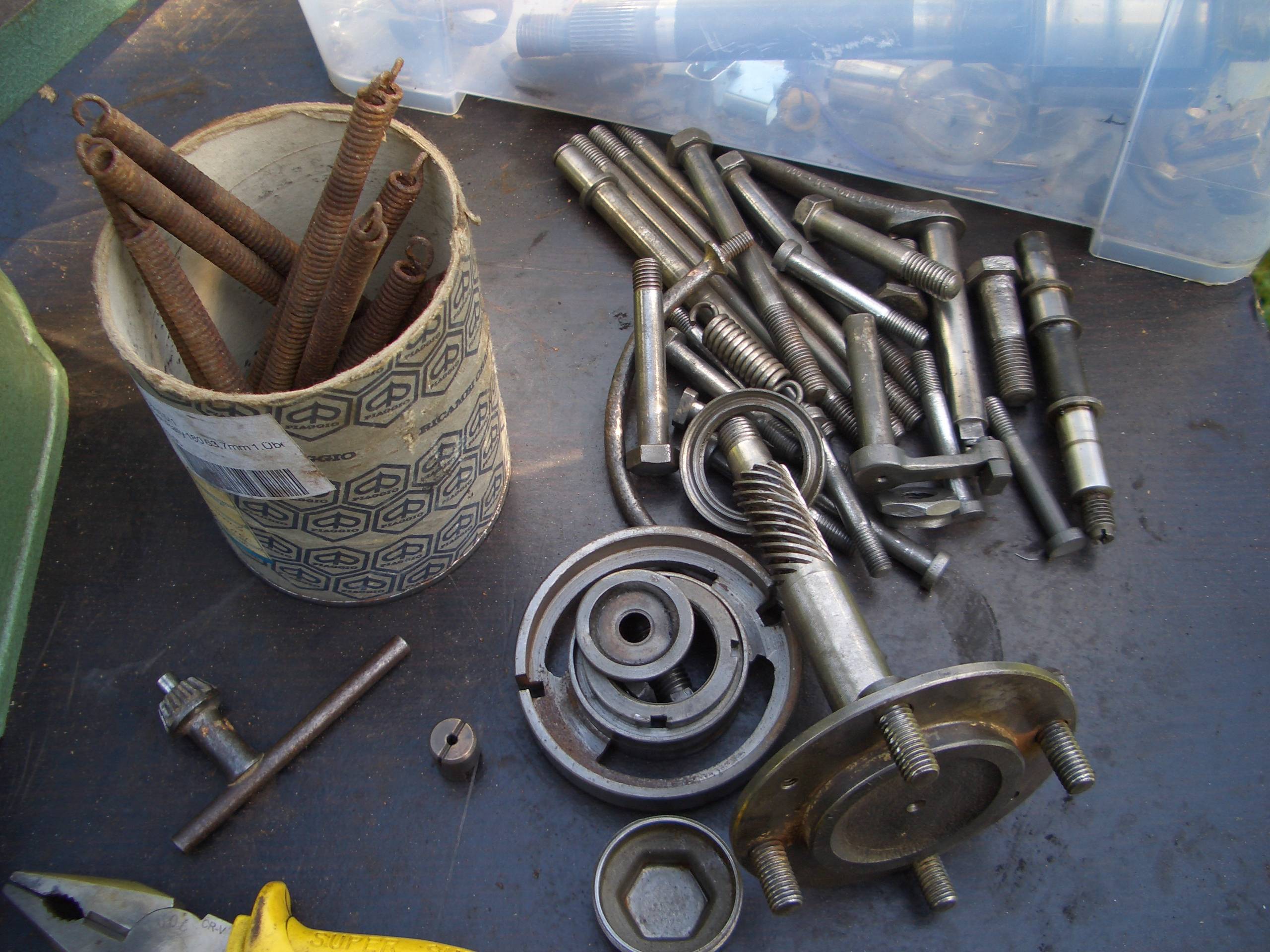

  12. Heute musste der letzte Rost weichen. Hab die ganzen Kleinteile (Schrauben, Federn, etc.) gebürstet damit ich sie nächste Woche zum Galvanisieren bringen kann. Die großen Teile sind bereits beim Verchromen. Ende nächster Woche bekomme ich auch die Teile vom Sandstrahlen zurück.

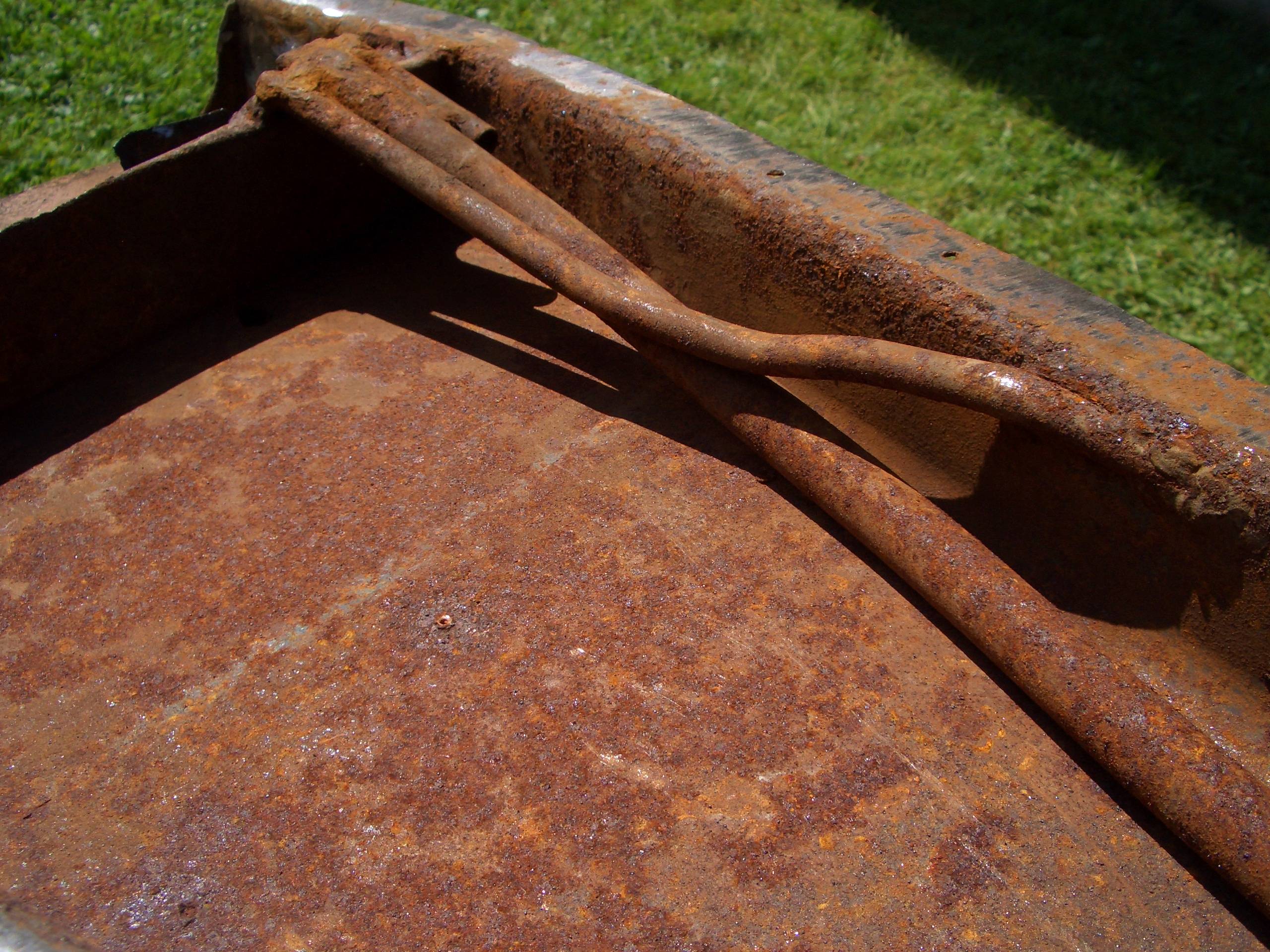

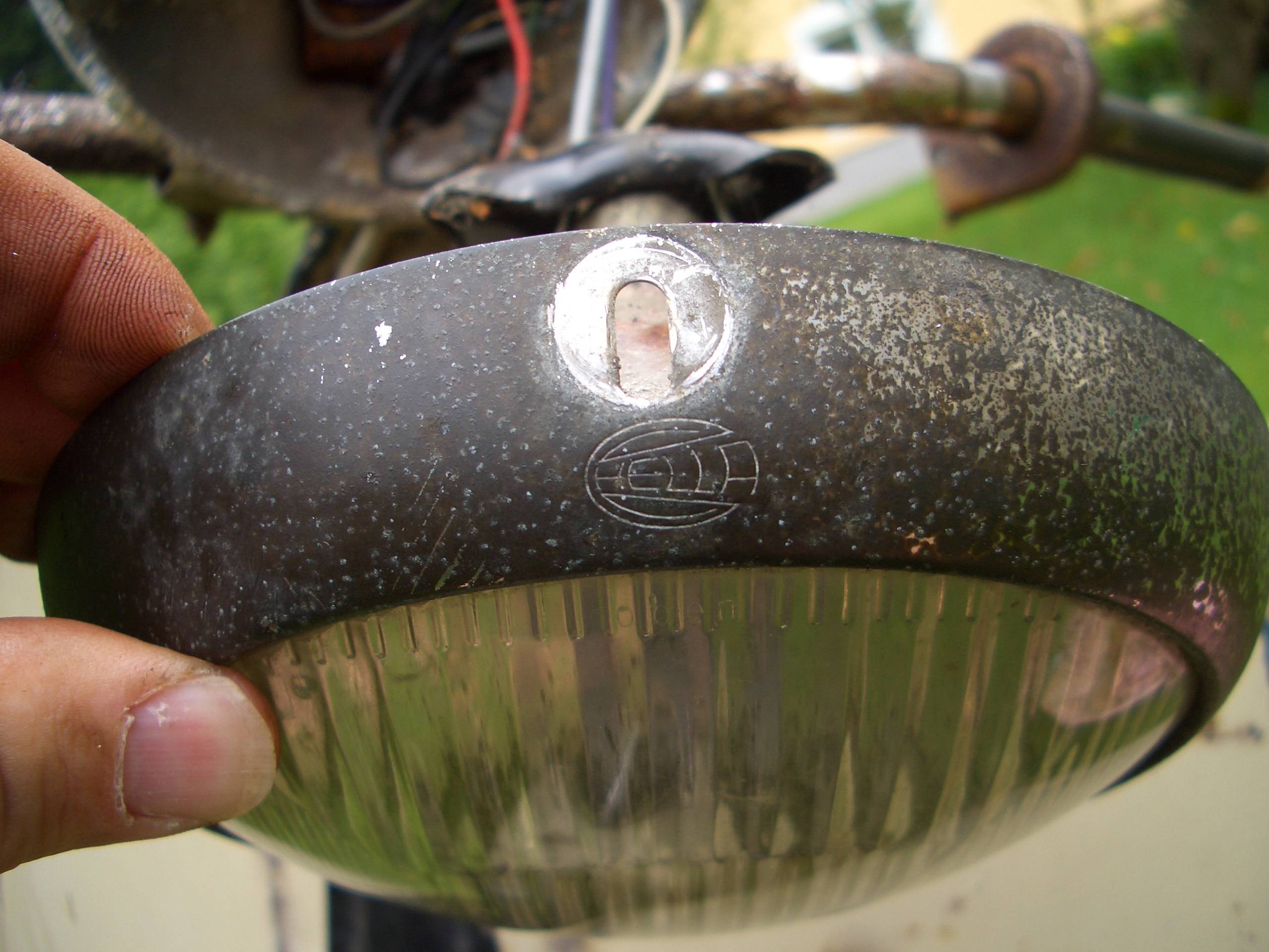

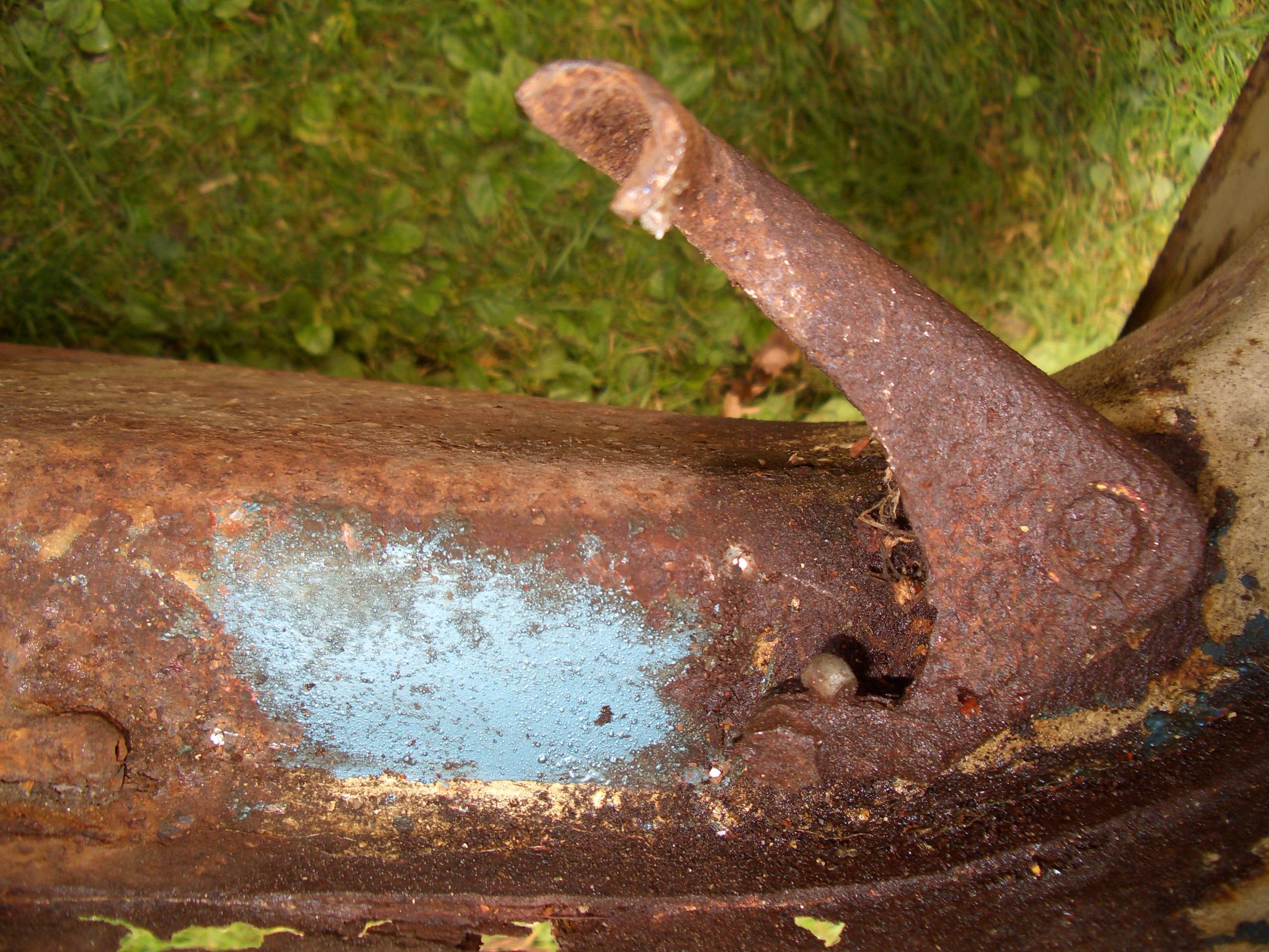

  13. Bzgl. der Originalfarbe bin ich nun schlauer. Vielen Dank für den Tip mit dem Vespaclub Düsseldorf. Die haben mir sofort weitergeholfen. Aber auf der Unterseite vom Scheinwerferbecher ist unter dem blauen Lack der goldene Originallack hervorgekommen. Die dürfte also wirklich mal sehr ordentlich in blau lackiert worden sein. Heute hab ich das Trittbrett ausgelöst und am Donnerstag geht´s dann ab zum Sandstrahlen. Wird auch höchste Zeit, dass der Rost endlich verschwindet und noch weiteren Schaden anrichtet. Vorne muss ich noch weiter hochschneiden, aber ich hab das neue Trittbrett noch nicht zum Einpassen. Viele Teile hab ich diese Woche schon gereinigt. Die Schalter wurden für ein paar Tage in Röstlöser eingelegt und sie lassen sich mittlerweile wieder sauber schalten. Die Scheinwerfergläser sehen nach der Ultraschallbadreinigung wieder aus wie neu. Bin schon froh wenn der ganze Schmutz beseitigt ist, dann kommt der angenehme Teil der Arbeit. Kann mir wer mit einem Schaltplan für die Königin weiterhelfen? Hab im Netz keinen gefunden und das Vespaarchiv gibt´s ja leider nicht mehr.

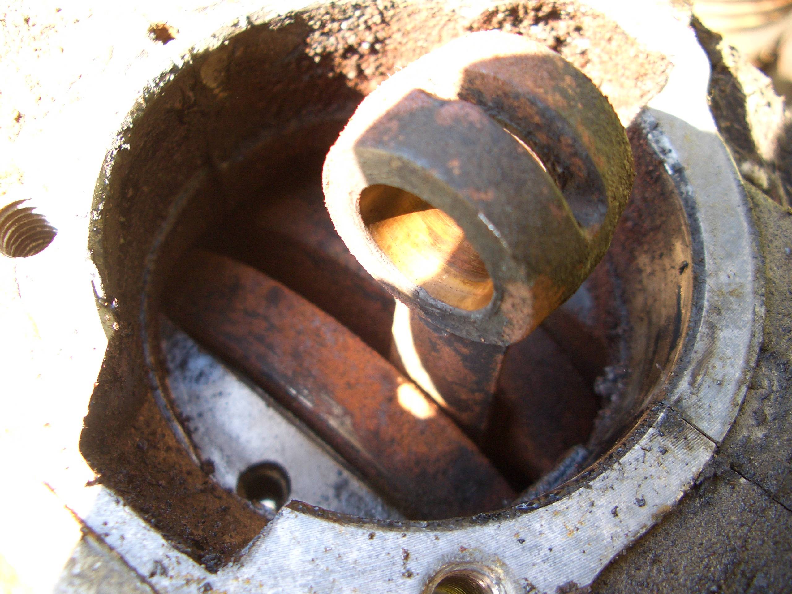

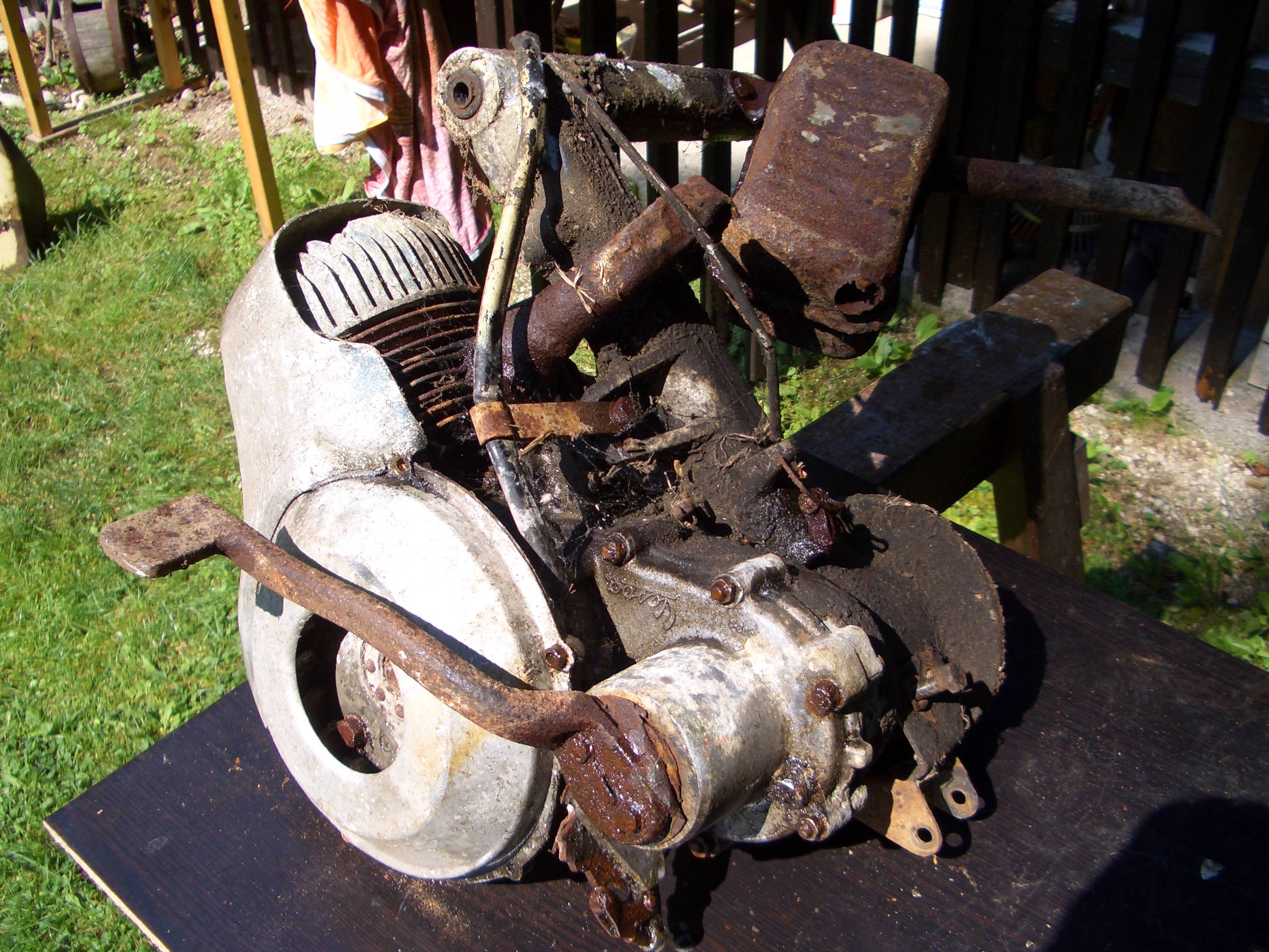

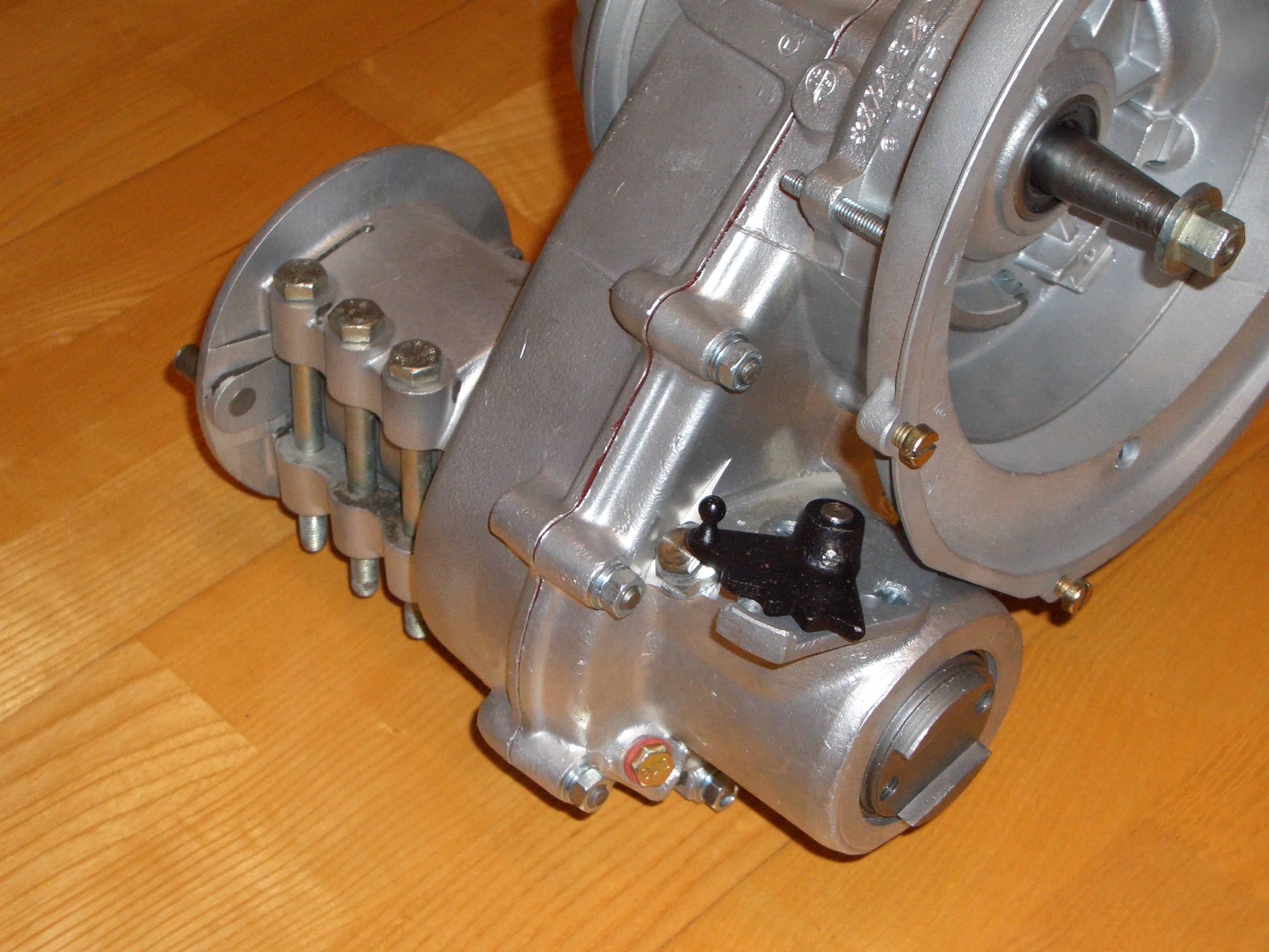

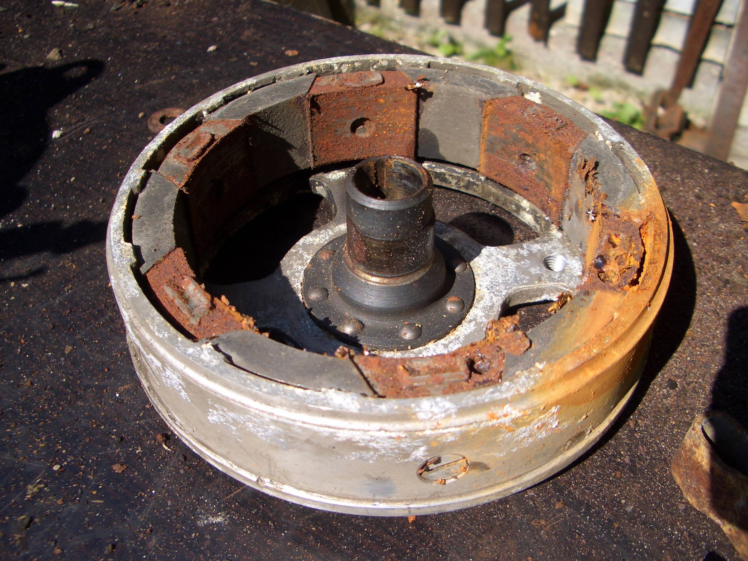

  16. Heute war der Motor dran. Glaub dazu brauch ich nicht mehr viel sagen, wenn ihr euch die Fotos anschaut. Ich tröste mich damit, dass es nicht der schlechteste Hoffmann Motor ist den ich bisher gemacht habe. Die Hauben gibt es seit kurzem ja. Sogar die offene von der HA. Werd sie mal mit den originalen vergleichen. Wegen der Farbe bin ich mir nicht sicher Frank. Das Typenschild ohne Beschädigung abzumachen ist nicht einfach. Im Hoffmann Register sind noch 2 weitere in blau zu finden. Aber solang ich nichts darüber weiß werde ich an gold festhalten. Jetzt geht´s an die mühevolle Aufarbeitung jedes einzelnen Teils. Werden sicher geniale vorher/nachher Bilder.

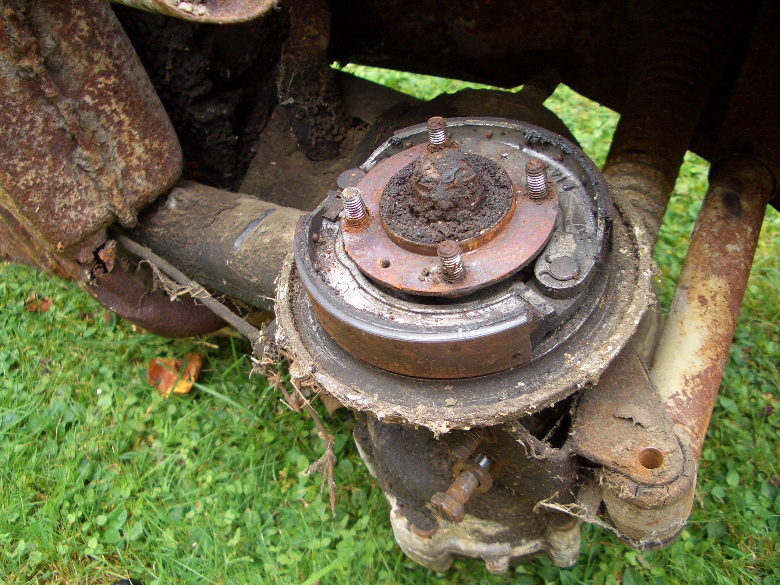

  17. Hey das find ich mal cool, danke für eure Rückmeldungen! Details zur Historie des Rollers interessieren mich brennend. Fotos wären natürlich der Hammer So ich hab heut die Königin völlig auseinandergekommen. Unglaublich was der Rost anrichtet. Beide Backen sind leider durch und dünn wie Papier. Gott sei dank gibts die ja jetzt endlich zu kaufen. Hat da schon wer Erfahrungen wie die so sind? Auch der Auspuff viel in drei Teile auseinander, was aber wohl das geringste ist. Der Rahmen ist in einem guten Zustand. Ein neues Trittbrett rein und das passt wieder. Was mir nicht so gefällt ist, dass die linke Steinschlagecke und das Bremspedal nicht mehr zu retten sind, beides ist durchgerostet. Also wenn jemand sowas liegen hat bitte bei mir melden. Was mich am meisten überraschte, die Hoffmann war wirklich original in blau(metalic) lackiert. Es sind 2 Schichten Lack darüber, aber an vielen Stellen ist noch der Originallack darunter und unterm Typenschild ist nur das blau. Wär natürlich der Überhammer wenns von der Königin noch irgendwo ein Foto gäbe wie sie mal ausgesehen hat. Was meint ihr wegen der Farbe? Blau oder gold? Müsste vorm sandstrahlen den Lack analysieren lassen wegen dem Farbcode. Also langweilig wirds bestimmt nicht nach dem was ich da heute so gesehen habe. Beim Motor hab ich schon etwas Bammel, weil er staubtrocken ist. Da ist kein Tropfen Öl rausgelaufen als ich ihn heute ausgebaut habe.
  18. Ja da hast du recht. Hab sie nun von dem Gewinner der Auktion, der sie damals nach Österreich geholt hat. Ich hatte an Hand der Bilder von der damaligen Auktion einen völlig falschen Eindruck über den Zustand. Auf Grund des schlechten Zustands haben sich wohl auch die Vorbesitzer gescheut was an dem Roller zu machen. Wegen der Teilesuche: Auf den Fotos sieht man nicht alle Teile. Das gute bei diesem Roller ist, dass er zu 99% komplett ist. Das sollte schon mal viel Zeit sparen. Und da es mittlerweile meine fünfte Hoffmann ist, glaube ich es zu schaffen bis ins Frühjahr. Wär es die erste hätte ich wohl keine Chance. Die erste HA dauerte bei mir ca. 1,5 Jahre. So nun aber ab ans Gerät und die Hände schmutzig machen. Vielleicht stell ich dann am Abend noch Fotos rein. Danke schon mal für eure Kommentare, das ist ein guter Ansporn

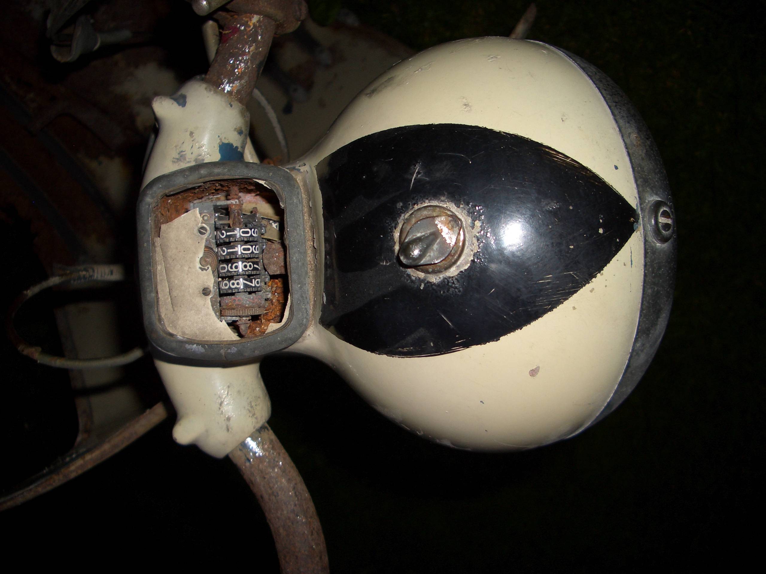

  19. Hallo! Hab mir heute dieses Häufchen Elend nach Hause. Werde morgen mal damit beginnen den Roller in seine Einzelteile zu zerlegen. Leider ist alles sehr sehr rostig, mal sehen was nach dem Sandstrahlen noch übrig bleibt Bis zum Frühjahr 2011 soll die Königin aber wieder in neuem Glanz erstrahlen. Weiß vielleicht wer ob es die Hoffmann Königin auch in blau gegeben hat? Kenne nur gold und weinrot als Originalfarbe. Hab aber schon ein paar in blau gesehen und bei dieser ist die unterste Lackschicht auch blau. Möchte sie so orignalgetreu wie möglich wieder aufbauen. Werde über den Fortschritt der Restauration hier berichten.
