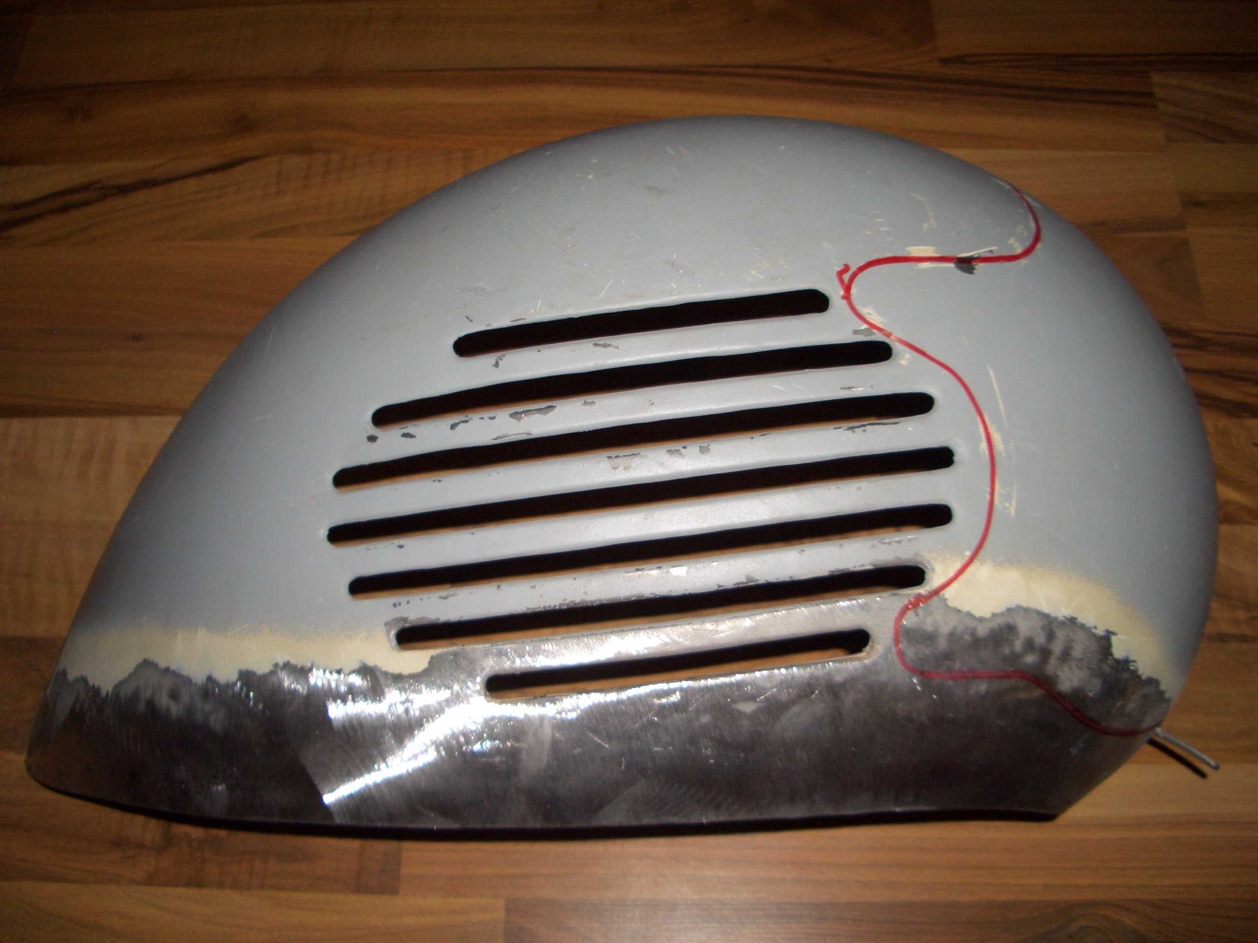

  5. Nun sind die neuen Seitenhauben genau an die Originalen angepasst. Musste die Motorbacke um ca.3-5cm nach unten verlängern und auch die linke Backe um ein paar Zentimeter anpassen, da diese zu weit ausgeschnitten war. Den vorderen Achsschenkel hab ich mittlerweile auch geschweisst, da einige Stellen ausgebrochen waren. Das sind nun die letzten Teile die zum Lackierer wandern. Der ist schon schwer mit den anderen Teilen beschäftigt. Im Februar soll sie im neuen Lackkleid erstrahlen Von den Teilen bin nun auch komplett bis auf den Tacho. Also sollte noch irgendwer einen kompletten oder auch nur Teile davon herumliegen haben bitte bei mir melden! Vor Weihnachten gibt´s noch ein paar Leckerbissen zu bestaunen, aber mehr davon in einer Woche...

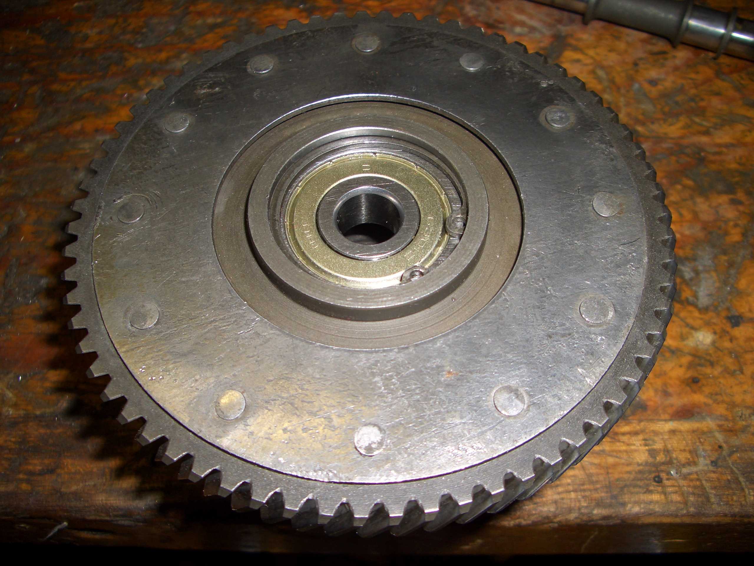

  6. Nein das kann man schon nacharbeiten, das ist kein Problem. Die konische Spitze muss halt soweit rein, dass sich das Kickstartsegment nicht bewegen kann.
  7. Die Kickstarterfeder kann nicht rausgesprungen sein. Entweder die Feder hat an Vorspannung verloren oder was ich eher glaube, der Kickstartermechanismus ist eingelaufen. In dem Ring links von der Feder wird ja das Segment mit der Stirnverzahnung geführt. Da bilden sich ganz gerne Einlaufspuren und Grate die das Ganze schwergängig machen. Somit reichen die wirksamen Federkräfte nicht mehr aus um das Segment ganz rückzustellen. Die Schraube die das Kickstartersegment positioniert würde ich aber vorher auch noch mal checken, ob die wirklich tief genug eingeschraubt ist.

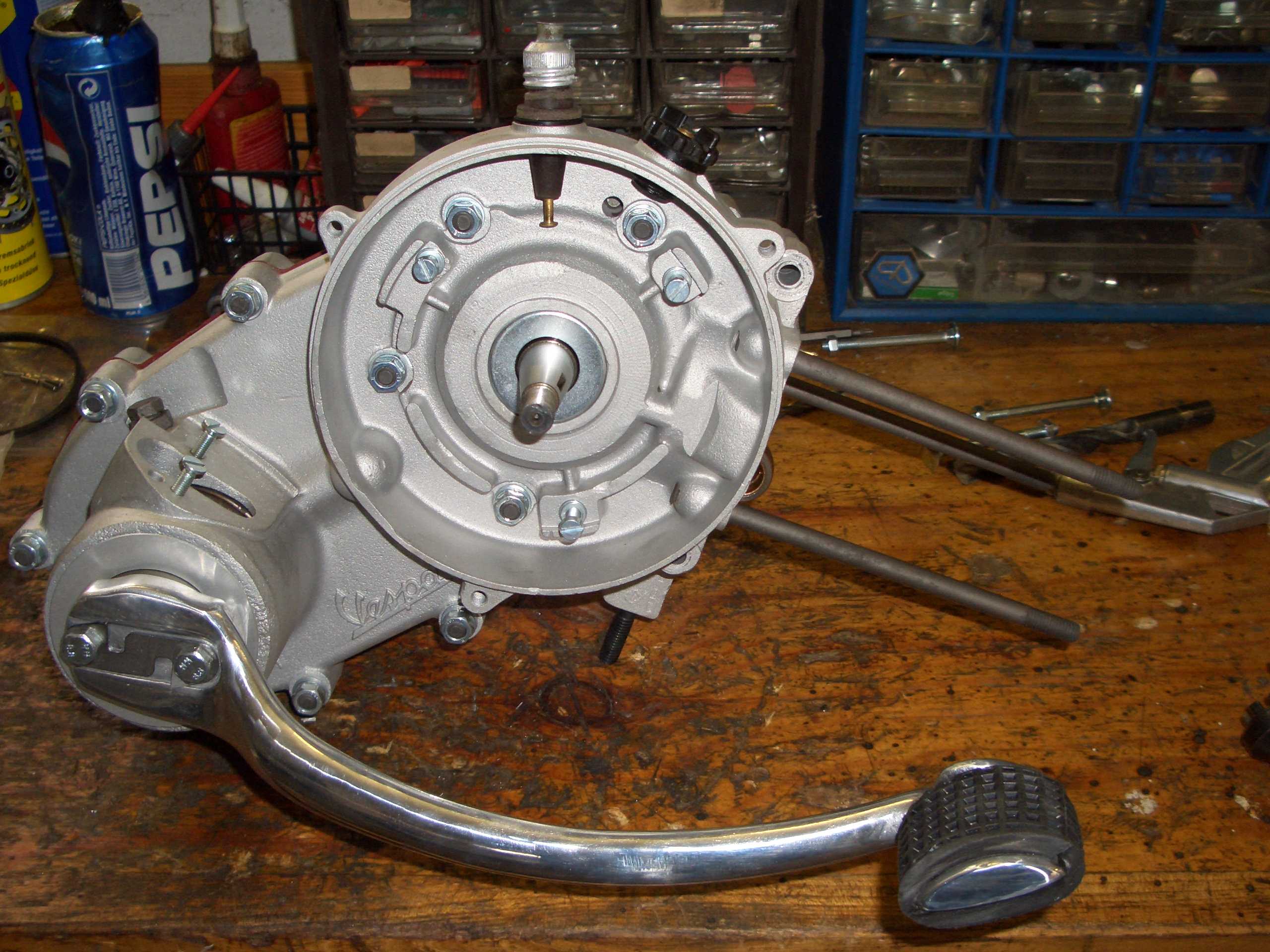

  19. Der Motor wurde mit Glasperlen gefinished, aber nur ganz vorsichtig mit 2bar Strahldruck. Vergaser und Benzinhahn wurden im Ultraschallbad gereinigt bei 70°C und einem speziellen Reinigungsmittel für Aluminium. Hab da auch noch einen für Messingteile, die werden dann wie neu. Die meisten Schrauben wurden phosphatiert, so wie sie original waren. Nur Tachobecher, Sattelfedern und die Schrauben vom Stoßdämpfer wurdern verzinkt. Der Reflektor vom großen Scheinwerfer wurde vernickelt. Heute hatte ich endlich wieder mal Zeit was zu machen. Da ich die richtigen Lagernadeln für die Vorgelegewelle aufgetrieben habe wurde der Motor zusammengesetzt. Kickstartersegement hatte ich ein neuwertiges liegen, das hab ich ausgetauscht. Die Stirnverzahnung vom Kickstarter ist bei diesem Motor echt noch einwandfrei wie man auf den Fotos sieht (da hatte ich schon andere Fälle). Als ich den Motor dann zusammen hatte kam dann die große Ernüchterung. Die neue MEC Kurbelwelle passt nicht! Das Pleuel ist unten beim großen Auge um ein paar Zehntel Millimeter zu groß gefertigt und schleift somit im Kurbelgehäuse Hab mich schon tierisch geärgert wie ich die neue Welle ausgepackt habe, da die Schmiernut für den Kolbenbolzen wieder mal sowas von schlampig gefertigt war. Sah aus als ob einfach wer mit der Flex reingeschnitten hat und dann noch nicht mal durch bis zum Zapfen. Also das Ganze nochmal auseinanderbauen! Werde die Freistellung im Gehäuse fürs Pleuel ausspindeln lassen. Gibt es eigentlich noch einen anderen KW-Hersteller wie MEC für die Lampe unten Modelle? Die Zündung ist schon wieder wie neu. Konnte original Bosch Unterbrecher und Kondensatoren aus alten Lagerbeständen eines Bosch Händlers auftreiben. Das Polrad ist auch neu magnetisiert und hat wieder ordentlich Kraft. Werde nächste Woche mal Fotos davon machen.

  22. Jop so wird´s werden, aber vorher muss eine neue Rolle Schweißdraht her. Überlappend ist keine so gute Idee wenn man nicht alles zuspachteln will. Kann dann gern Fotos reinstellen wenn ich damit fertig bin.

  25. Es ist ja noch nicht fertig eingesetzt, weil mir der Schweißdraht ausgegangen ist. Muss noch ein paar Punkte setzen. Was möchtest du denn genau sehen?
