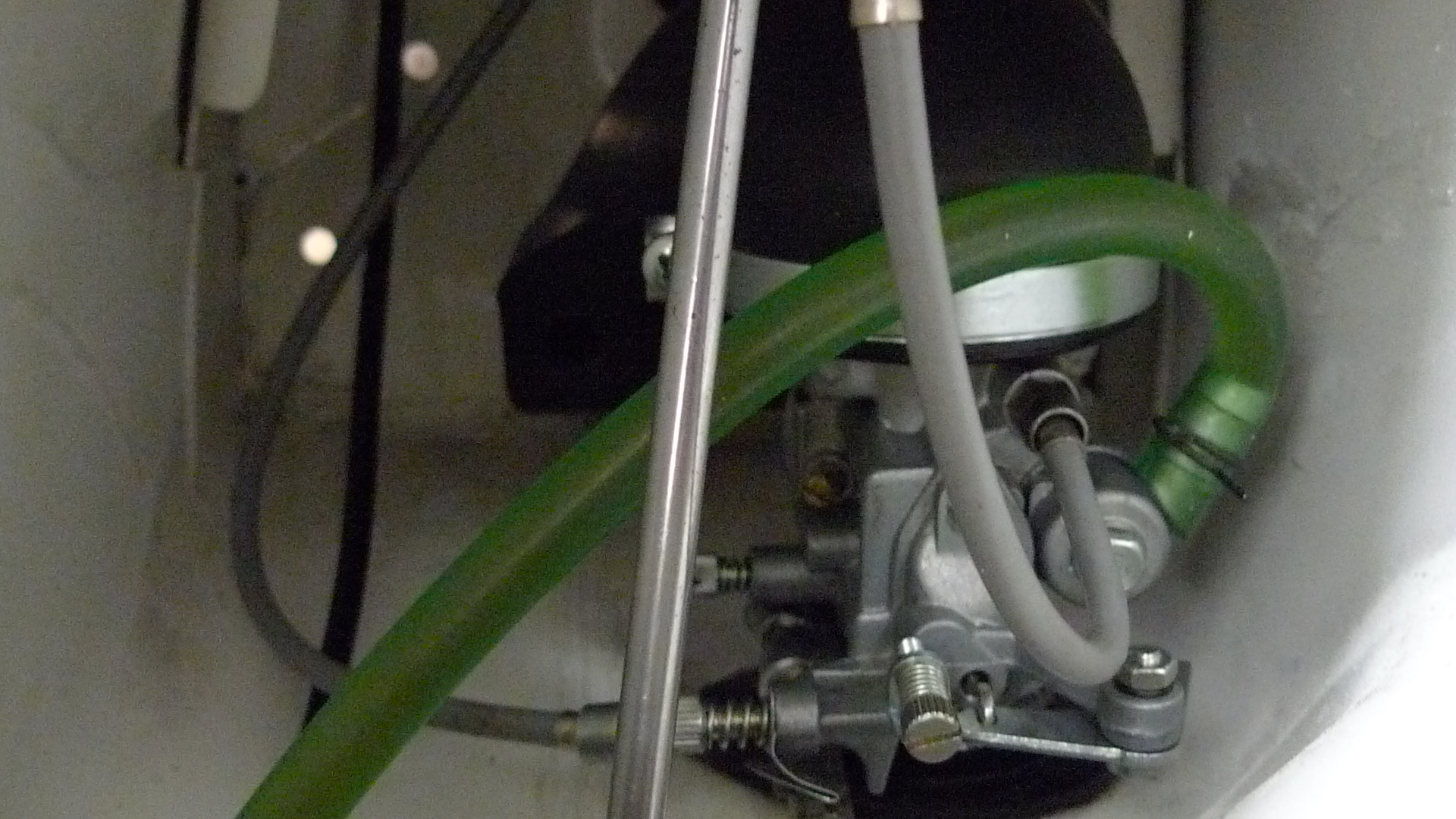

  17. Hi! Also. Stand heute: Habe nach Endoskopie über das Zündkerzenloch eben festgestellt, daß ich den Kolben falsch herum eingebaut hatte - gut, ich bin Anfänger, wieder was dazugelernt... Derzeit immer noch die 54er Düse verbaut, habe den org. Luftfilter vom 16/10er Vergaser wieder verbaut. Da die Gute aber immer wieder ausging, habe ich nun den Luftfilter mit Abstand (zwei Beilagscheiben) zum Vergaser hin verbaut. Ist schon besser, aber nicht optimal. Aber es ist nun die volle Sauerei im Rahmen da der Vergaser wohl über den Luftfilter auch Bezingemisch raus bläst... Des öfteren verblubbert Sie sich eben, sporatisch, nach Gasziehen dreht se ab und zu eben nicht hoch. Zieht man den Choke, dann kommt se auf Touren... Wohl die Bedüsung, oder? Welche Bedüsung ist zu empfehlen? Wie kann ich das abstellen mit der Sauerei über den Luftfilter - wenn ich den wieder ganz hinmontiere (ohne Abstand) ist auch sabber im Luftfilter innen. Soll ich nen größeren Luftfilter verbauen - der Rennluftfilter vom SIP ist definitv kacke - da funzt se gar nicht, und die Sabber ich ebenfalls im SIP Polini Luftfilter drinne. Gibt's zu dem 16/16er Vergaser nicht einen org. Luftfilter von Piaggio???? DANKE FÜR HINWEISE!!!! VG Werner
  18. Was passiert, wenn der Kolben verkehrt herum eingebaut wird? ...................................... Kann mir wer sagen, wenn ich beim HUb die Halbe Auslaßöffnung in Richtung Auspuff frei hab, ob das so OK ist? ...................................... Soll ich nun mal den org. 16/10er Luftfilter einbauen, bei der derzeitgen 54er HD? ...................................... Was habe ich Leistungseinbuße, wenn ich den org. Luftfilter einbaue? ..................................... Reicht der org. 16/10er LuFi überhaupt aus? Ist ja der Schmale.... DANKE und viele Grüße Werner
  19. Hi! Habe nun die vorhandene HD (74er) gegen eine 54er getauscht. Ist beim 16/16er eine 74er Düse werkseitig verbaut? Die passt dich eh nie, oder??? Naja, da wo ich den vergaser her hab, da bin ich mir nich mehr so sicher, wie weit es da mit der wirklichen Ahnung her ist... Mit der 54er HD ist es schon besser, also das gesabber ist weg, aber die Gute verschluckt sich halt immer wieder, obwohl Sprit da ist... Welche HD ist zu empfehlen? Laut Polini ist eine 60er oder 62er zu empfehlen... Hat da wer Erfahrungen? Nun zuviel Luft??????? Habe nun die 1,5 Umdrehung mit der Luftdüse links am Vergaser probiert. Dauert ewig, bsi se läuft, man muß halt ca. 5 min schieben, schieben, schieben.... Dann kommt se langsam, dreht dann aber unrund.... Dreht man die Schraube dann noch weiter raus, wird der Lauf besser, runder, aber die geht dann vom Vollgas sehr sehr langsam wieder erst auf Standgas....verflixt eben....und dann im Betrieb bei dieser Einstellung geht se dann auch irgendwann aus...mist eben. ................................................................................ Kann man mit der 54er Düse den org. LuFi des 16/10er Vergasers verbauen? Oder ist die Erfolgsaussicht eher schwarz? Wenn eher wenig Chance besteht, das das Dingens dann mal geht, dann baue ich den org. 16/10er Luftfilter gar net ein... ................................................................................ Den Kolben kann man doch nicht falsch herum einbauen, oder? Ist der nicht gleich an beiden Seiten (der org. 50 cc Piaggio ist jedenfalls gleich), habe zwar nicht zu 100% aufgepasst.... Habe den Motor "trocken" durchgedreht, es ist dann im Hub ca. die halbe Öfung des Abgasstutzens frei - passt das so oder nicht? DANKE und viele Grüße Werner

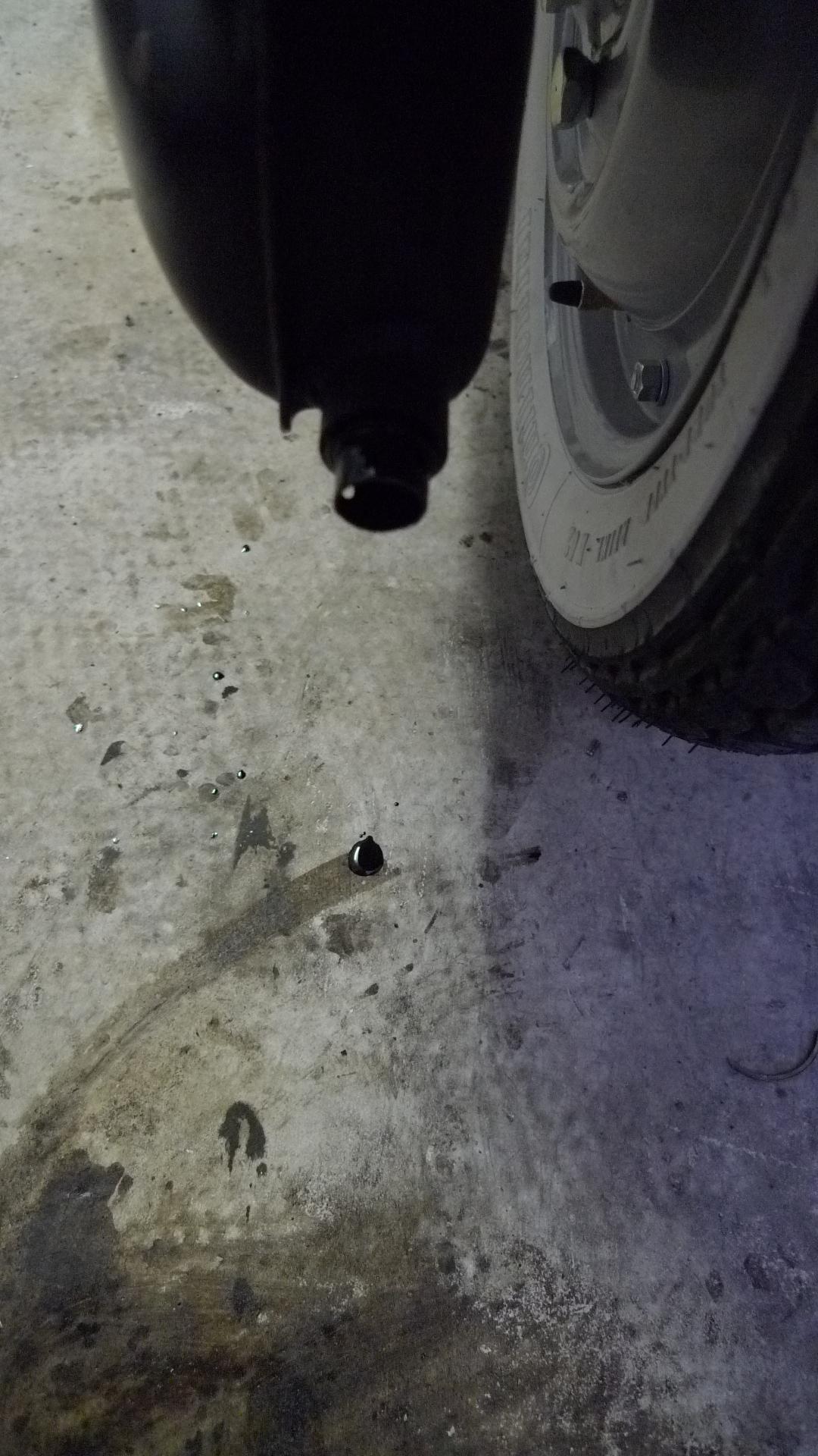

  20. Hi! Also, nun den Polini 50cc verbaut, Vergaser durchgeblasen, neuen Polini LuFi verbaut. Anfang ist Sie problemlos angesprungen, sie hat nur nicht sauber hochgedreht...hatte auch keine Leistung (1. Gang bergauf kurz vorm ausgehen...) Nun aber kommt wieder eine Ölsabber aus'm Auspuff - langsam werd ich wahnsinnig! Einstellungen am Vergaser bringt NULL - auch ohne Luftfilter (also wenn er ab ist) keine Besserung. Der Luftfilter innen ist zudem mit Bezinölgemisch voll... WAS MACHE ICH FALSCH???? So ist die Lage: Derzeit hat 'se bei Vollgas - Stellung grad mal schlechtes Standgas.... WAHN LASS NACH!! Bin mal wieder für jede Hilfe dankbar! VG Werner
