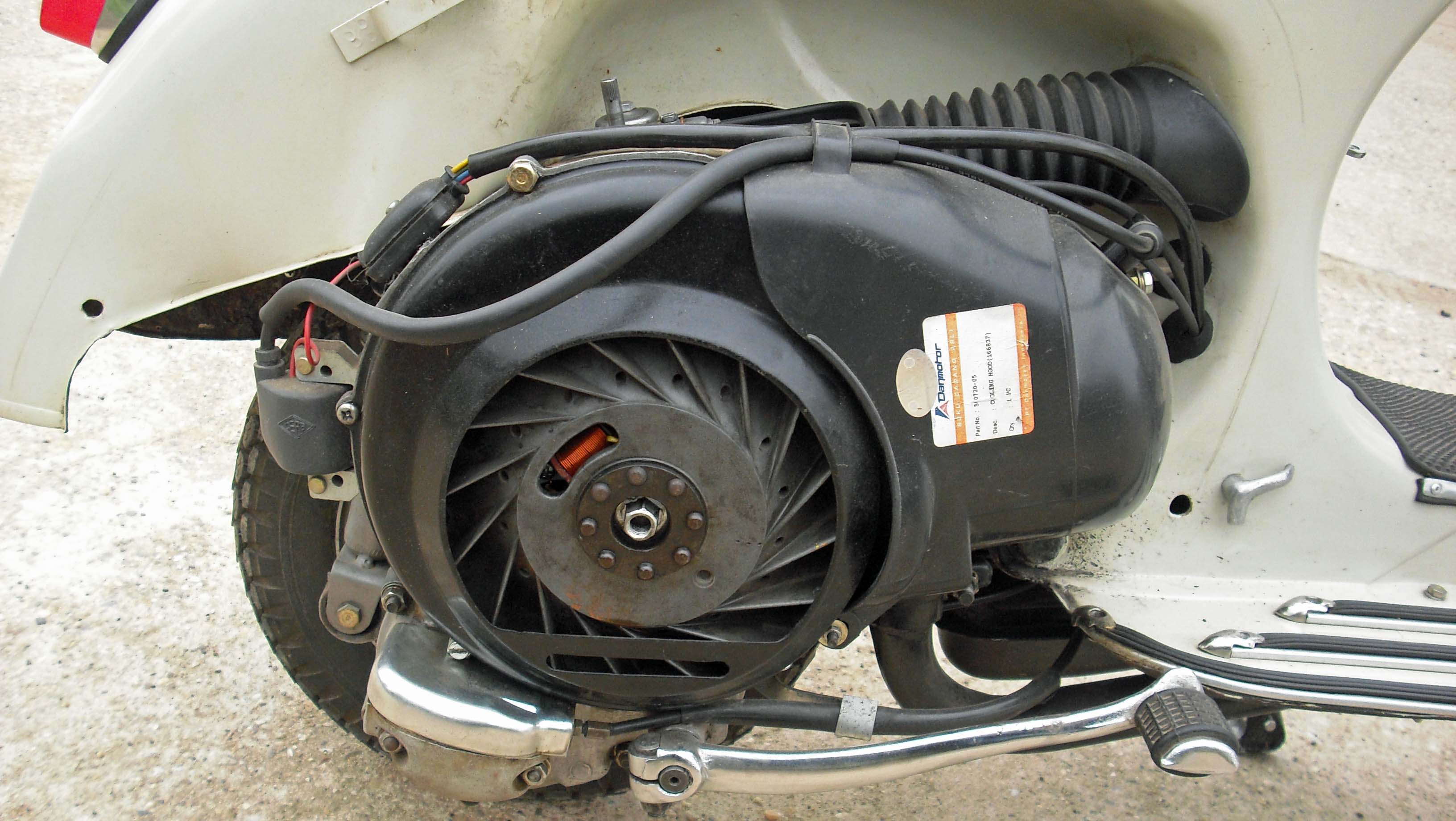

So, daß ist mein LüRa: kann da nun einer ne Aussage treffen mit dem Bild bzgl. Abzieher geht oder geht nicht? und das der derzeitige Fortschritt: VG Werner -

Bei einer V50 nützt der übliche Polradabzieher mangels entsprechenden Gewindes am Konus nichts. Da gehört ein Sicherungsring rein, gegen den sich der Kragen der Mutter beim Lösen abstützt und so das Polrad von der Welle drückt. Wie muß ich mir das vorstellen - Bildchen davon? VG Werner -

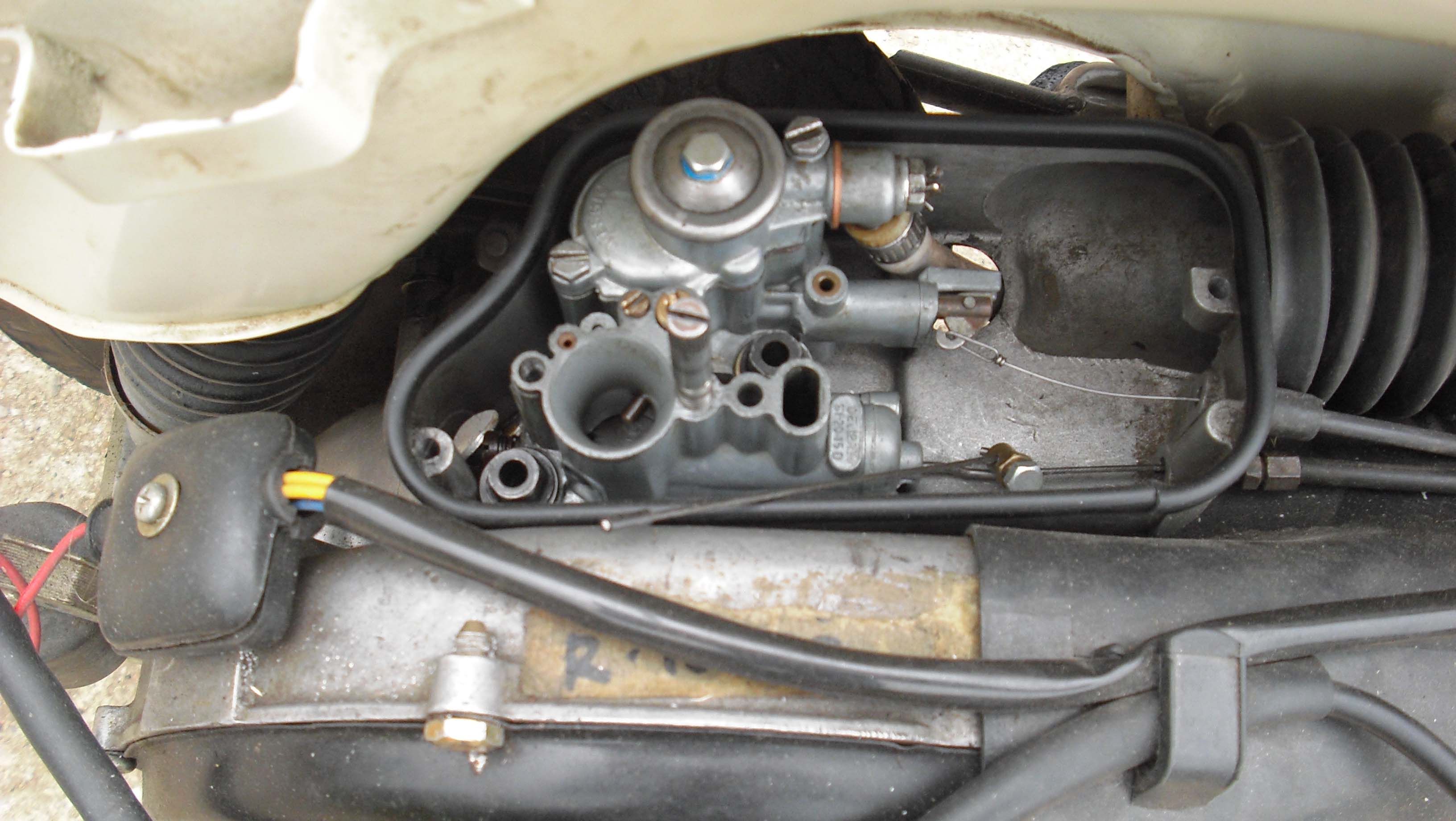

Hi! Habe meine gute V50 soweit als Möglich schon wieder zusammen. Nun habe ich den org. 16/10er Vergaser gegen einen 16/16er getauscht, demnach auch den Ansaugstutzen. Wenn das gute Dingens nun läuft, süfft es zw. dem Stutzen und dem Zylinder gut raus, sodaß es unten schon runtertropft - optisch ne ölsabber. WAS TUN? Gibt's hier ne Dichtung dazwischen? Wenn ja, gibt's nen Trick, wie man die Dichtung in eingebautem Motorzustand da rein bringt? Habe wenig Bock, den ganzen Motor wieder abzubauen.... DANKE FÜR ALLE HINWEISE UND HILFE, Werner
