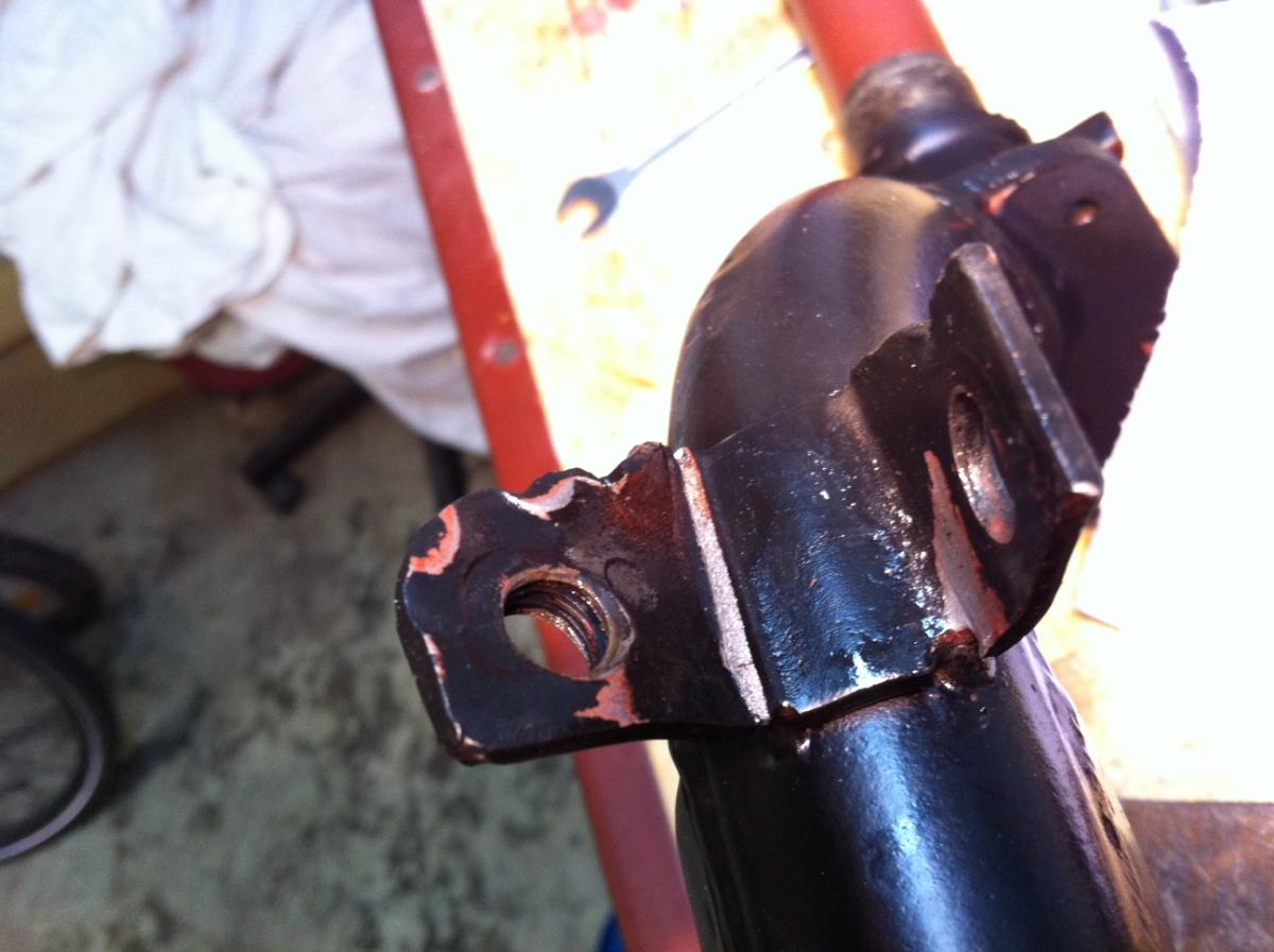

VGLA Schwinge - Dämpferaufnahme gerissen
vespafahrerman antwortete auf vespafahrerman's Thema in Vespa Rally, Sprint, VNA, VNB, VBB, V125, etc.
Korrigiere, passen von der Länge, aber nicht von der dicke. 2mm sind zu viel. Müssten demnach 1,5x2mm Nadeln passen. -
Die Nadeln aus dem kupplungsseitigen Kurbelwellenlager haben übrigens gepasst. -
Evtl gibt es ja Bronzebuchsen in der Größe der federaufnahme. -
Wo kriege ich denn solche Bronzebuchsen, oder lohnt es sich für die Federaufnahme nach anderen Nadeln zu suchen? -
Ich hab's gestern auch noch gesehen, dass da noch Hülsen drinne sind, waren überlackiert. Kann ich nicht passende Nadeln irgendwo bekommen? -
Hallo, ich mach mal kein neues Topic auf. Deswegen hier weiter zum Zusammenbau der Gabel: Meine Dämpferaufnahme ist gerissen. Muss schonmal schlecht geschweißt worden sein, kann ich das bedenkenlos wieder ranbraten? ich baue gerade meine Schwinge für meine T4 zusammen und habe mir den Lagersatz mit Welle bestellt http://www.germansco...winge+_91621800 Die Lager passen aber nicht in die Lageraufnahme am Schwingenbein. Original waren da lose Nadeln drinne und eine abschließende Unterlegscheibe. Als zweites Problem gibt es da die Federaufnahme, wo ebenfalls ein Bolzen durchkommt. in der Mitte der Aufnahme ist ja eine Metallhülse und was ist links und rechts davon? Kommen da Nadeln rein oder was anderes?
