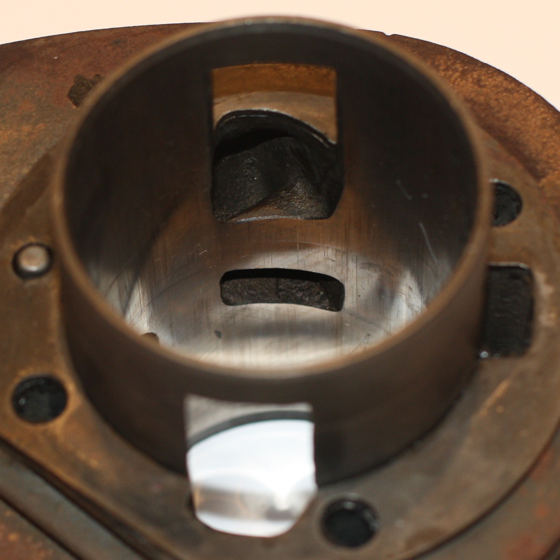

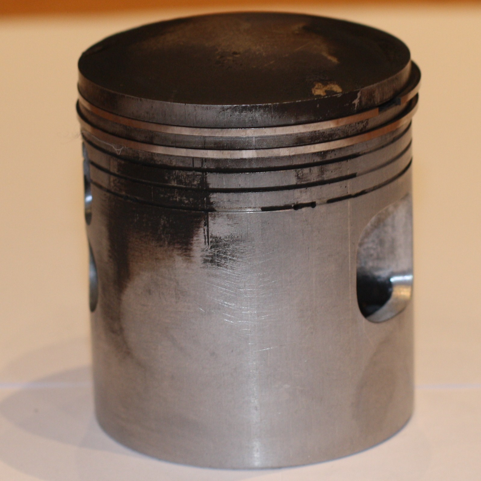

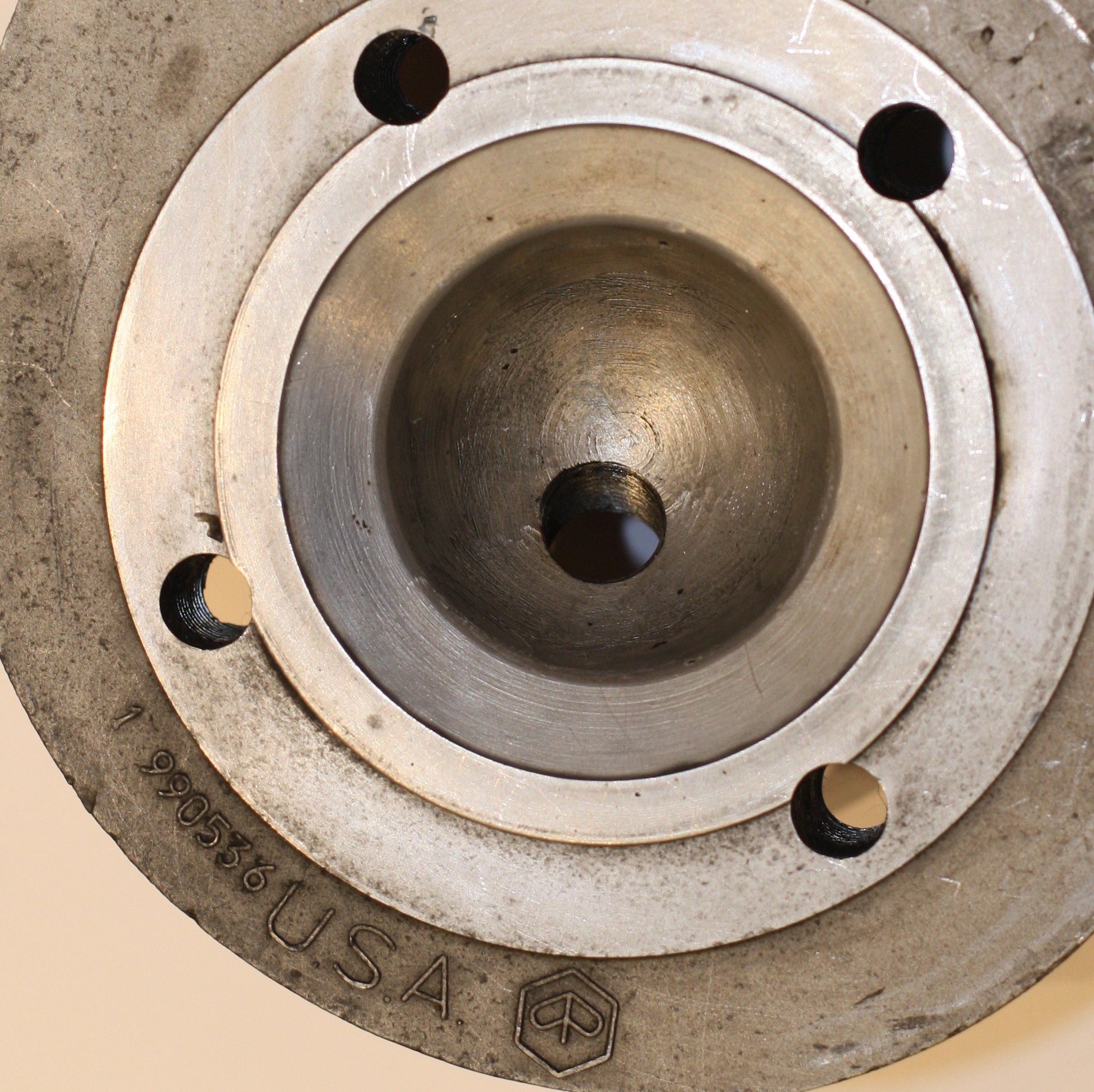

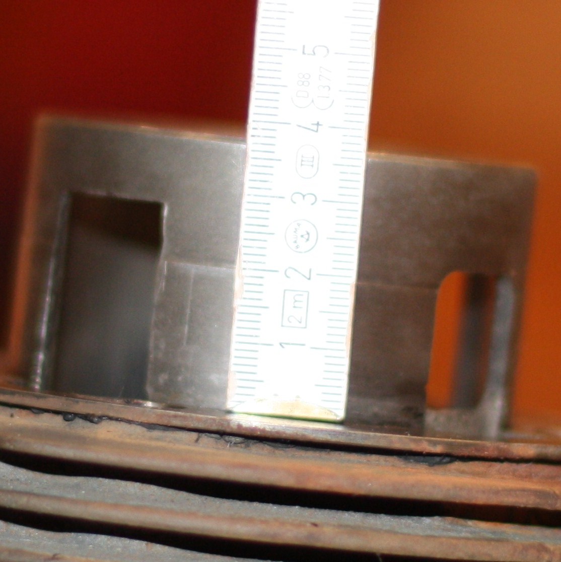

  1. Tach Gemeinde! Belebe mal diesen Topic, weil ich hier nen Zylinder habe mit seltsamen Maßen. Gesamtlänge 135mm. Nicht wie oben auf den Scans 138mm Auslaß hängt auf ca. 35mm rum (von oben gemessen) Der wurde verbaut mit nem "USA"Kopf und nem "Mahle"Kolben. Hab die Sachen von nem Motor der jetzt umgebaut werden soll. Wie es aussieht ist da wohl mal O-Tunimg betrieben wurde. Wäre aber schön wenn ich trotzdem mal nen paar Infos bekomme. Besten Gruß vom Niederrhein der Low
  2. also Kodi von 0,2-0,5 verbauen und fertig...

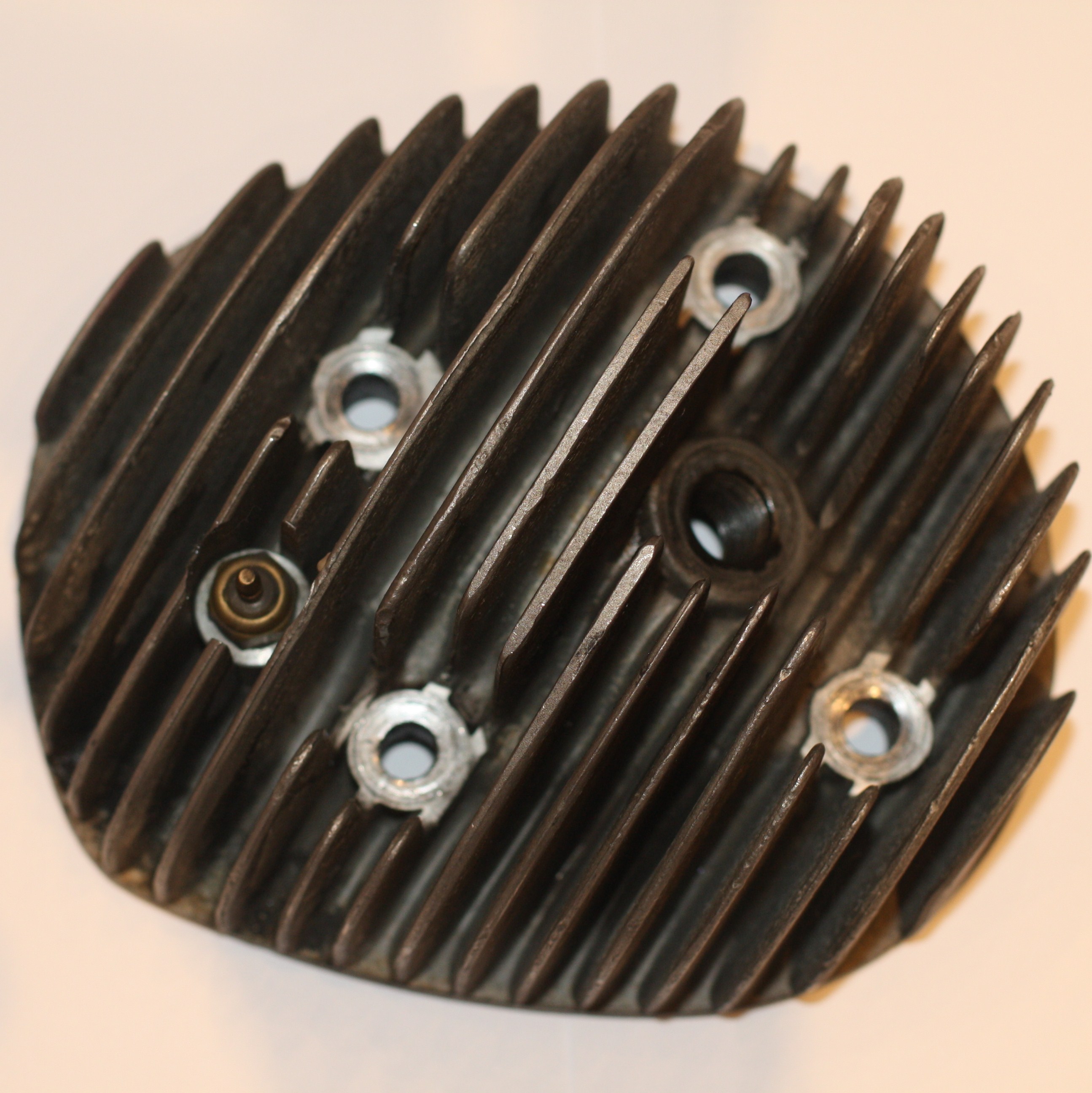

  3. Nabend Gemeinde Frage...was auch sonst... Wenn ich jetzt den 208 Polini mit originaler Welle fahre und mir nen MMW Kopf darauf bastel, wie sieht es dann mit ner Kopfdichtung aus? Der wird ja mit ner qk von 1,2 angepriesen und ner verdichtung von 10,5:1. ist diese qk ohne kodi zu betrachten...und erhöht die sich dann um das Maß der eventuell verwendeten Kodi? Ne grössere qk macht das ganze doch auch haltbarer (bezogen auf die Verdichtung) oder seh ich das falsch? Besten Dank eure Hilfe und verständlichen Antworten... der Low
