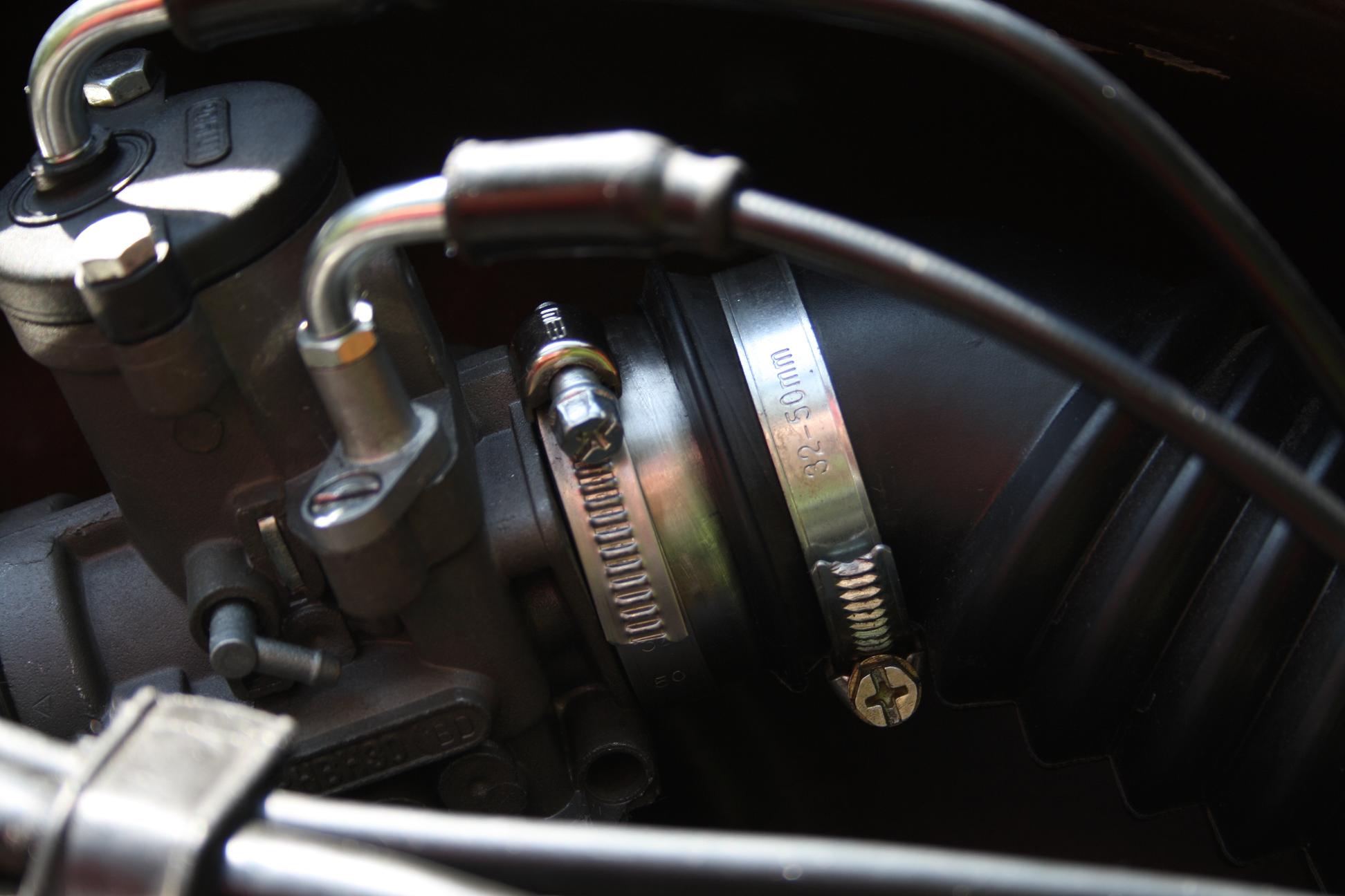

Ansaugbalg rutscht von Vergaser
...wie schon gesagt: den Bogen hatte meine Chef noch über... @Eckenflitzer: Auf den unteren bilder täuscht das. Der Gaser steht nicht mehr ganz so schräg wie auf dem obersten bild
Moinsen! Fahre auch den Malossibalg. Der ist sehr kurz. Hab mir nen Adapter aus nem Edelstahl-Profipress winkel aus dem Sanitärzubehör gebaut. Sitzt perfekt und der sitzt nicht so stramm, daß der wohl länger halten wird. Ich mach nachher mal nen Bild. Gruß Patrick Edith sagt, dass einfach das rot eingerahmte rausgeschnitten werden muss. und dann sieht es so aus:
