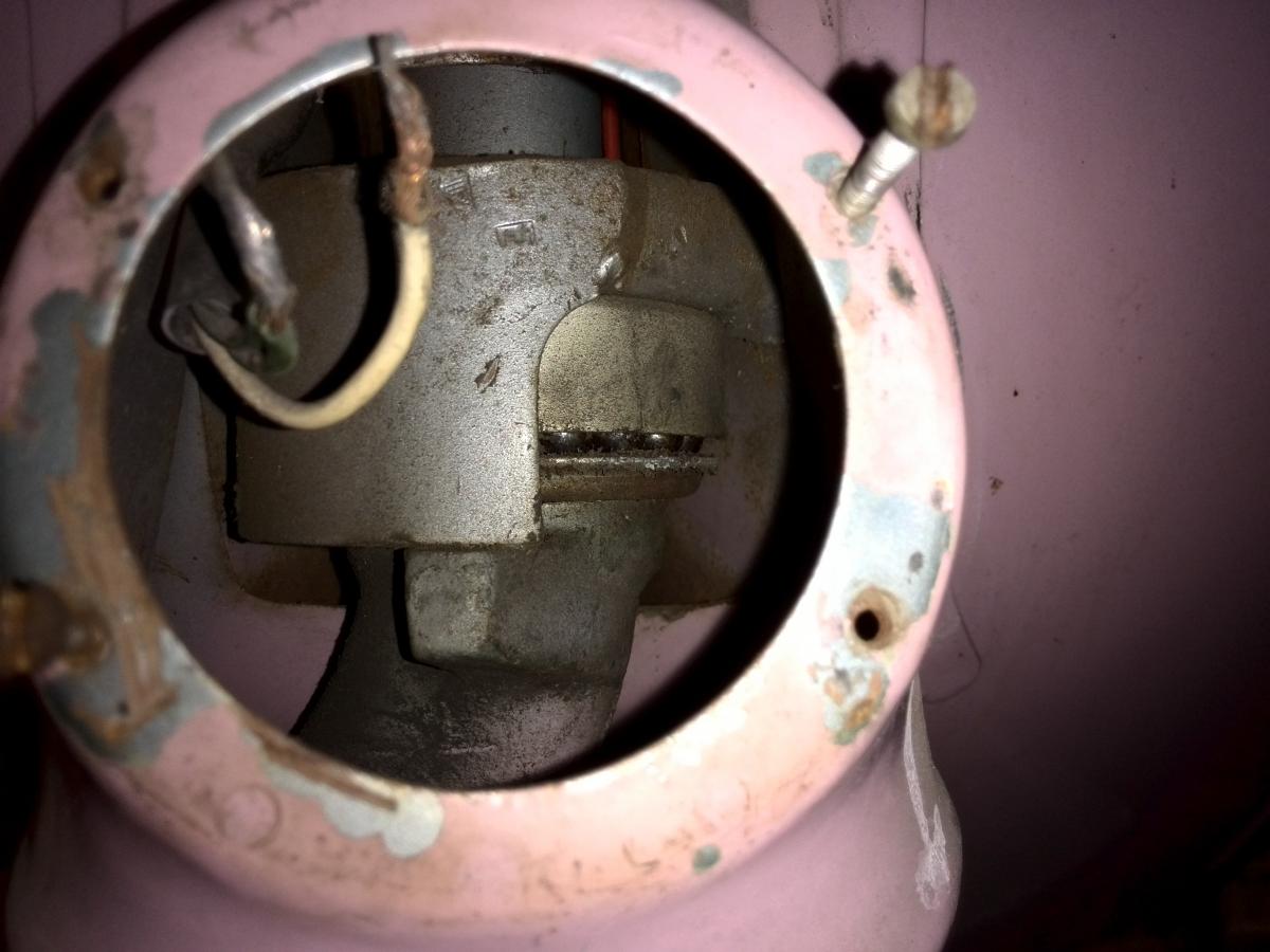

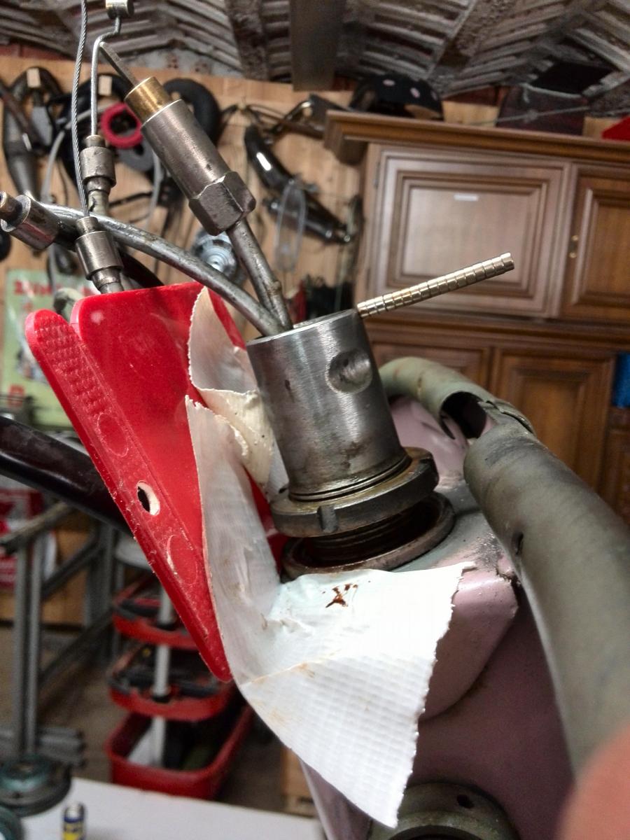

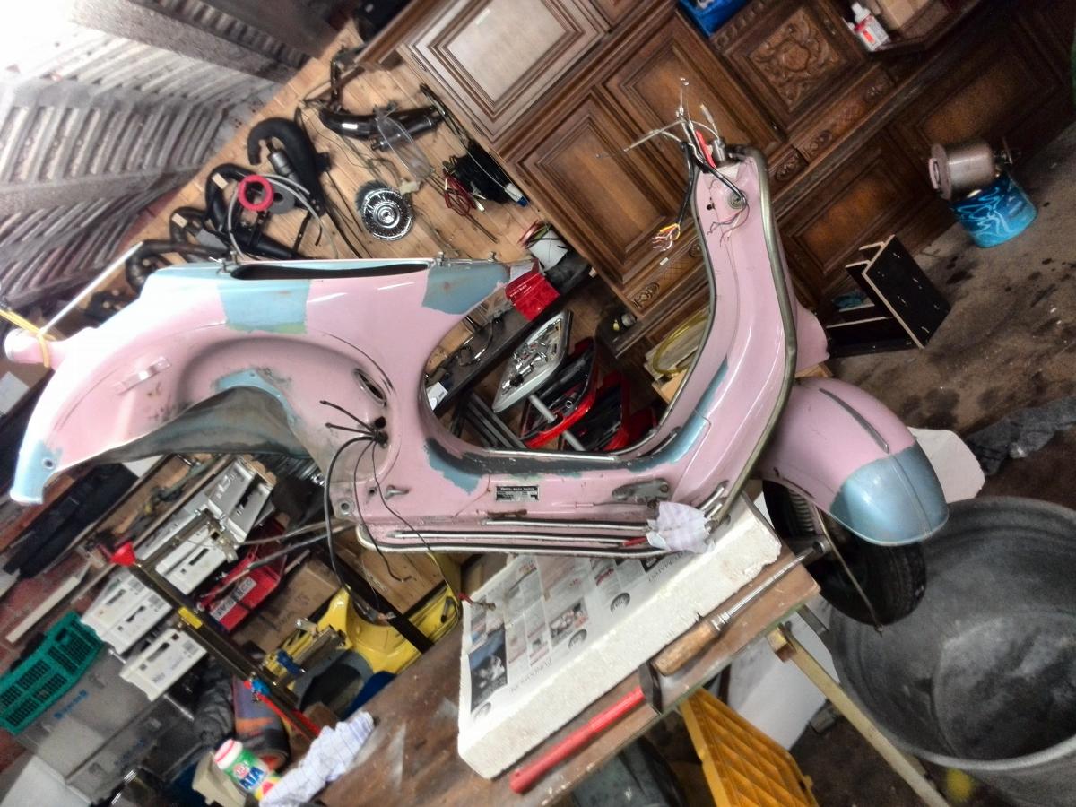

  18. Wer hätte gedacht das der Frühling soviel Sonnenstunden bringt, Bei dem Bomben Wetter hab ich mich mehr meiner SF gewidmet wie eingeplant Aber Miss Piggi soll natürlich nicht zu kurz kommen, hier mal der Gabel Ausbau. Da ich vor hatte die Steuerlager zu behalten (falls in Ordnung) und ich keinen Bock darauf hatte die einzelnen Kugeln ausm Rahmen zu Angeln hab ich ums Lenkkopflager großzügig abgeklebt. Die Gabel gegen rausrutschen unterbaut, die Steuerlagermuttern geöffnet und die kleinen Kugeln mit nem Neodymagneten rausgefischt. Die Kontermutter wieder draufgedreht und die Unterbauung entfernt. Nun ist die Gabel frei, hab sicherheitshalber nen grossen Kübel drunter damit sich die großen Kugeln sich nicht in der Werkstatt verdünnisieren. Auch den Rahmen hab ich hinten angehoben damit die Kugeln nich in den Rahmen fallen können Die Kontermutter aufgedreht bis die unteren Kugeln freiliegen, und wieder mit dem Magneten rausgefischt. Funktionierte einwandfrei, das Prozedere. Seit dem ich mal 2 Kugeln für über eine Std. unter der Werkbank suchen musste, Finde ich diese Vorarbeit für recht sinnvoll
