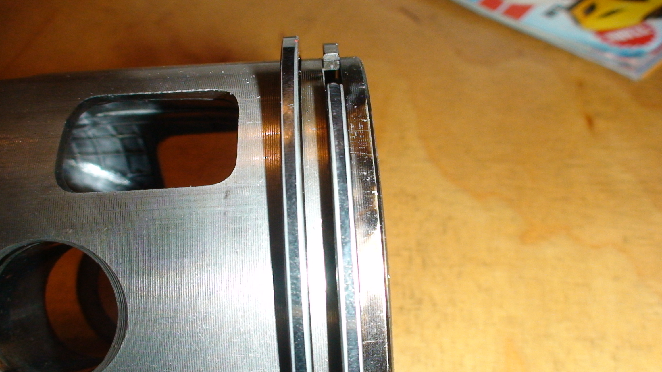

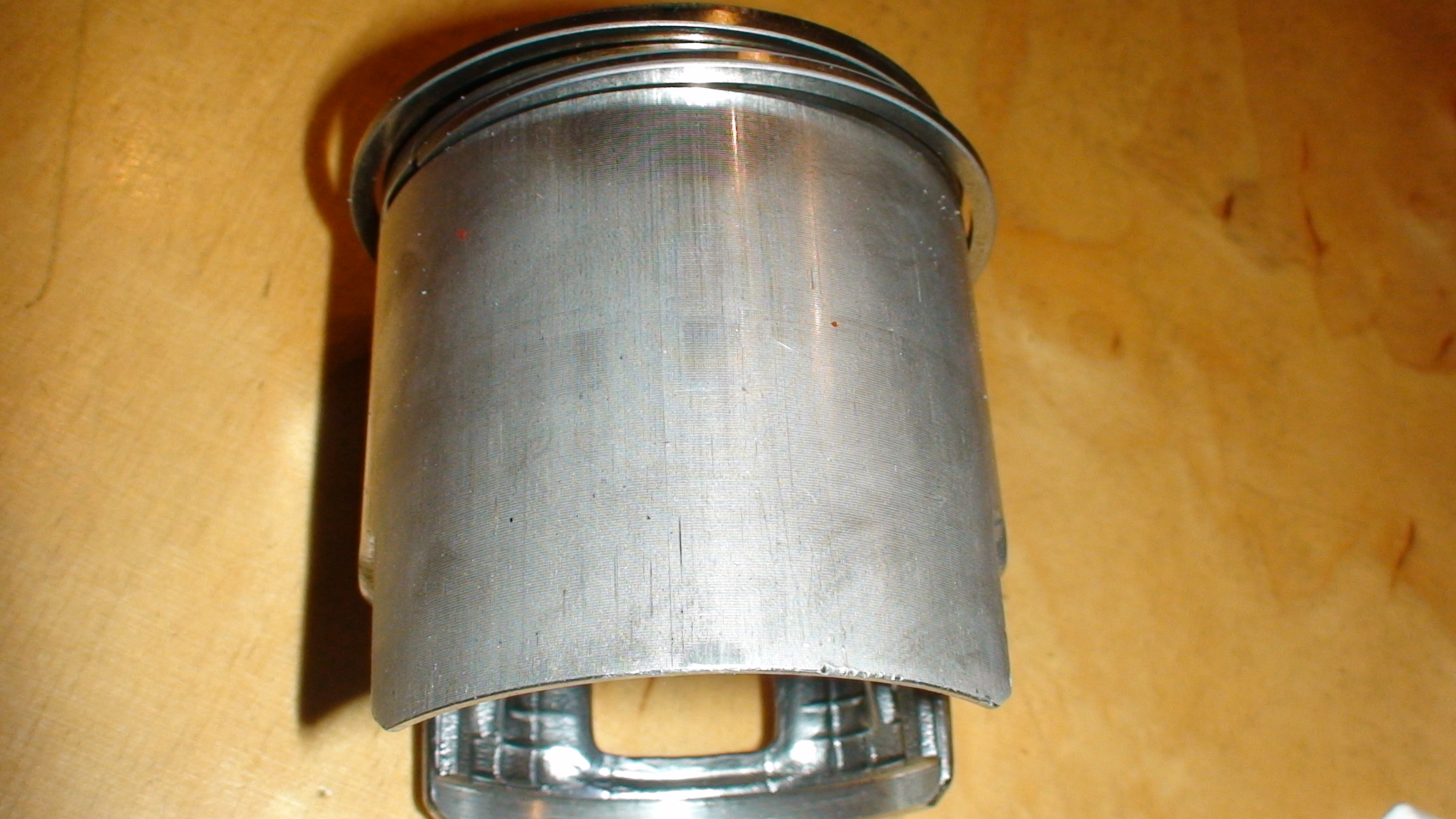

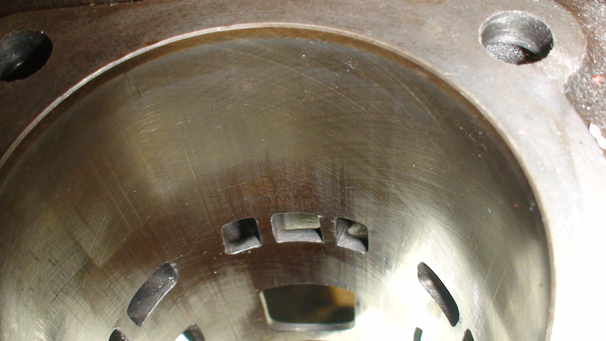

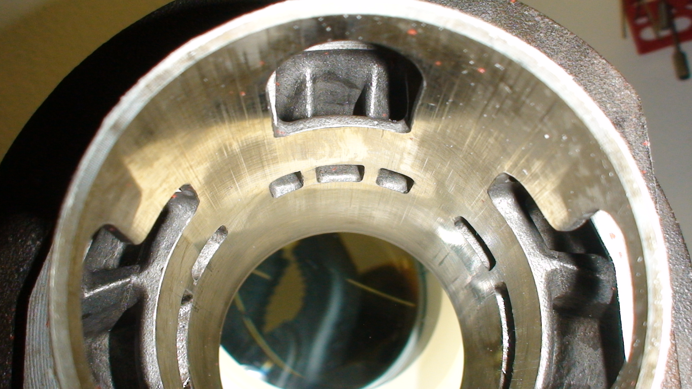

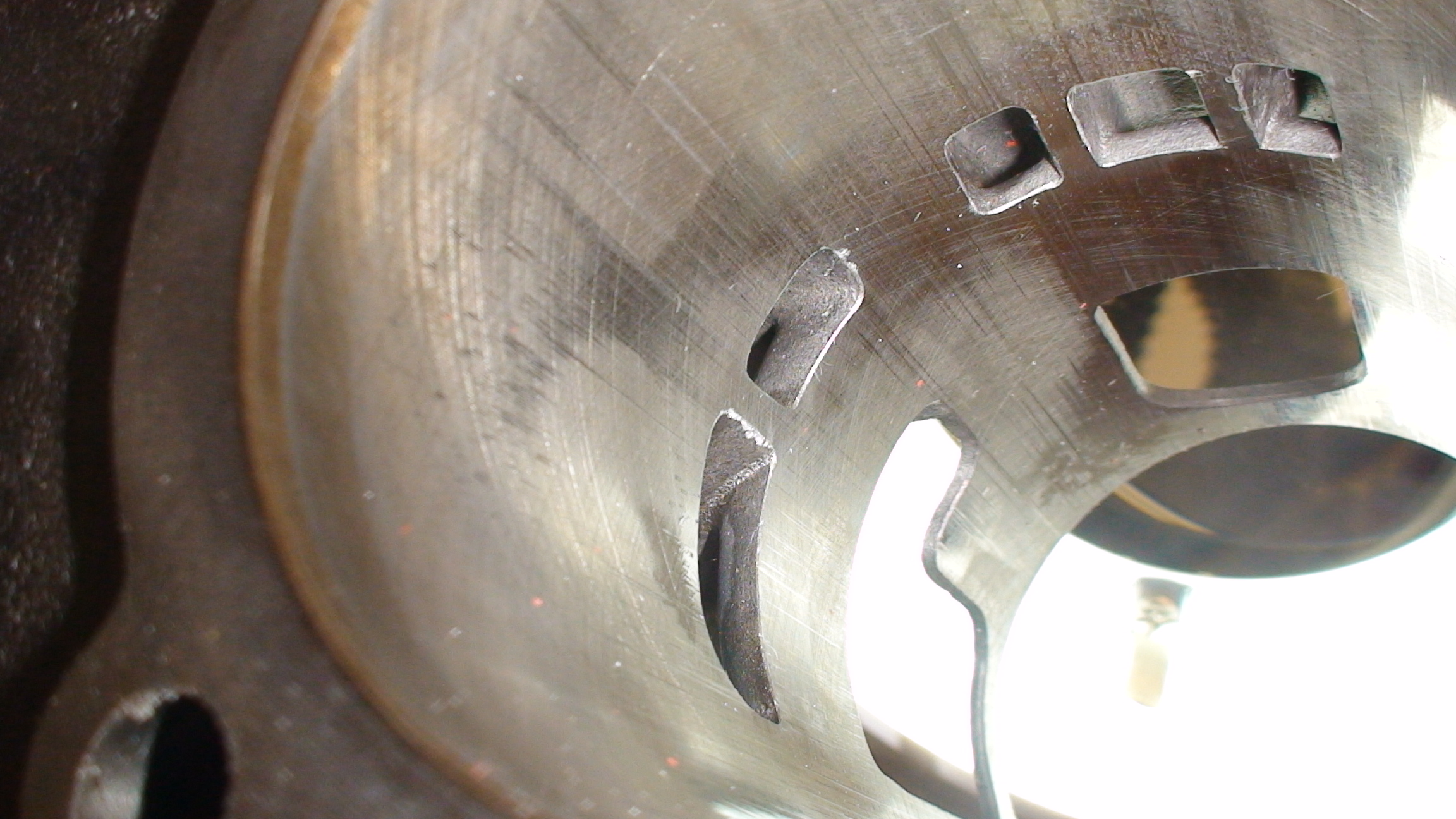

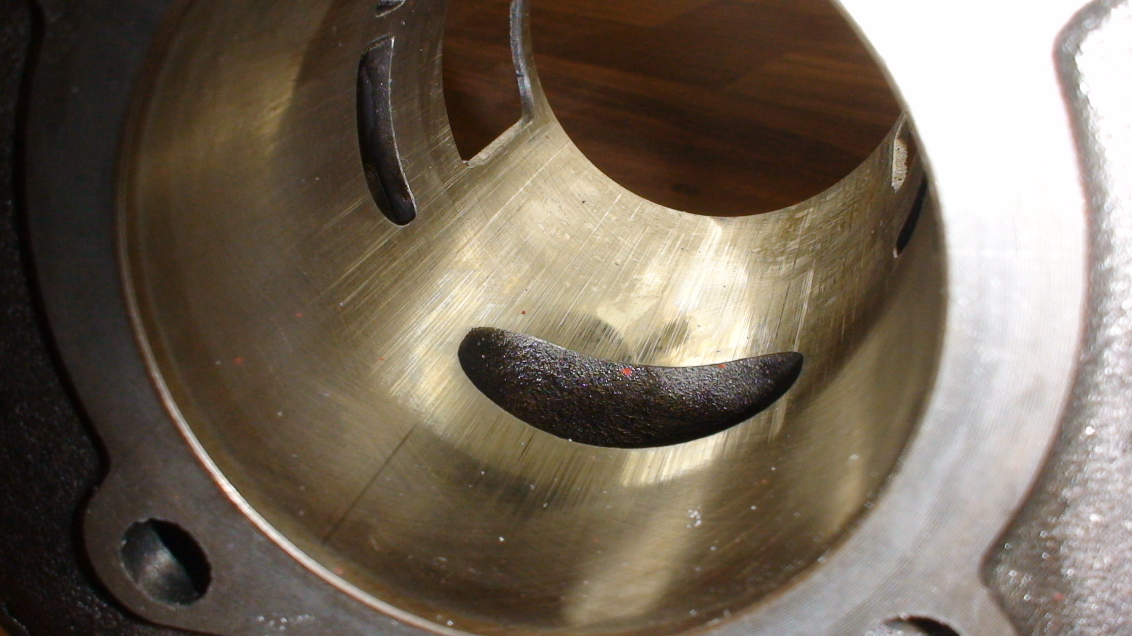

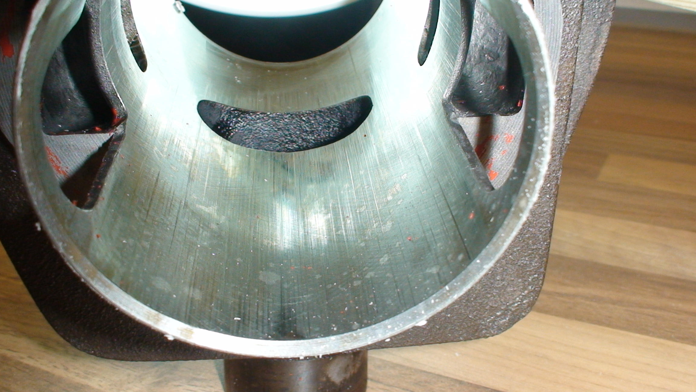

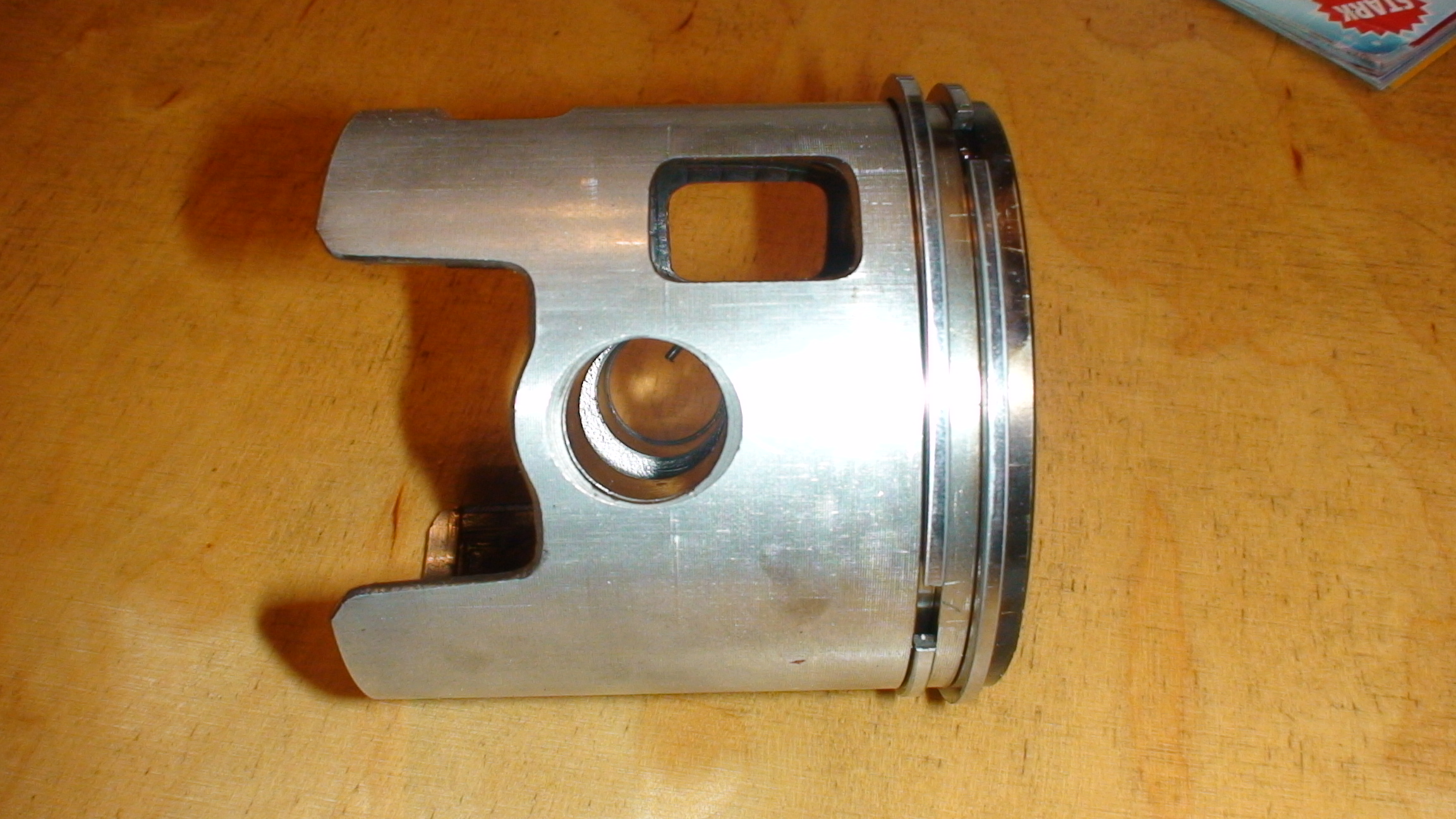

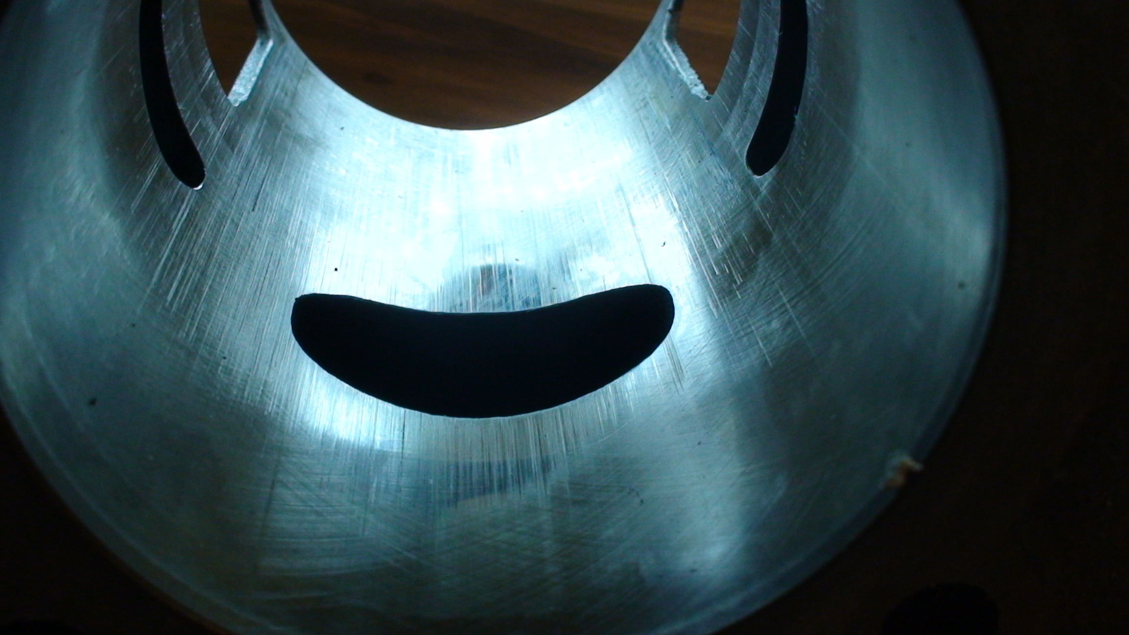

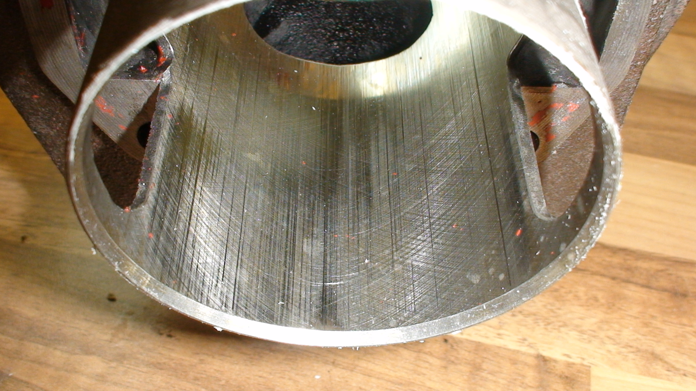

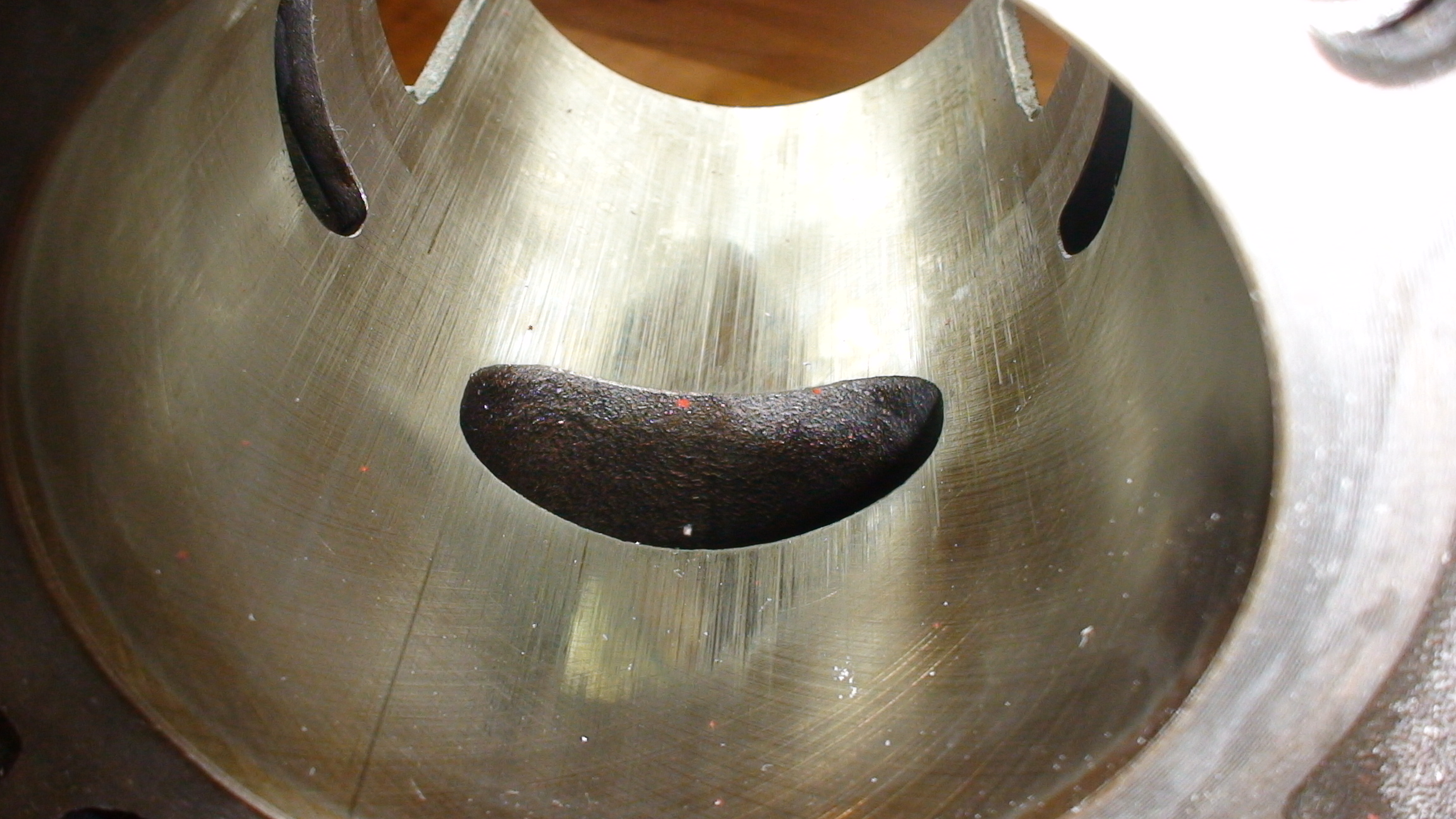

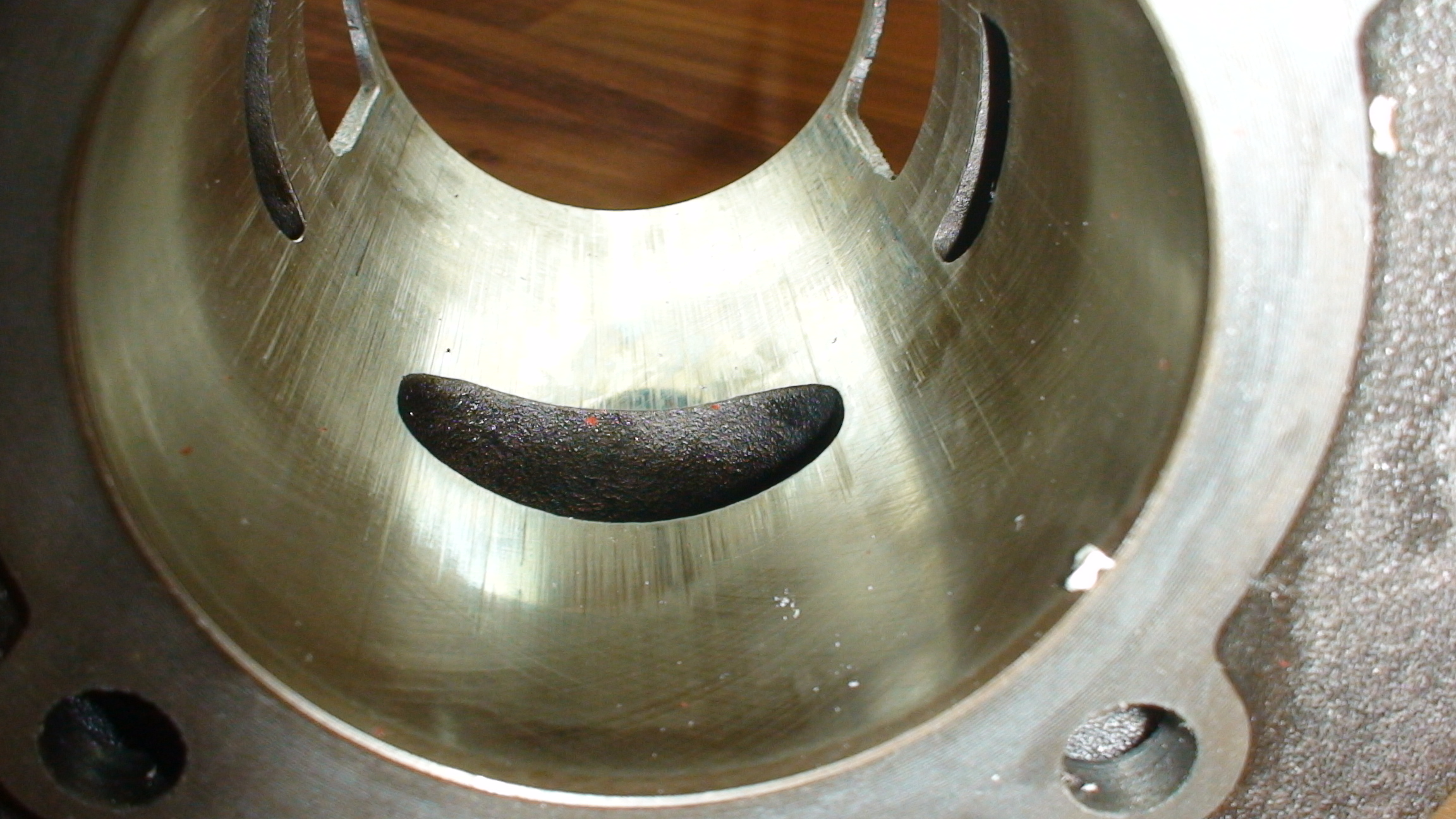

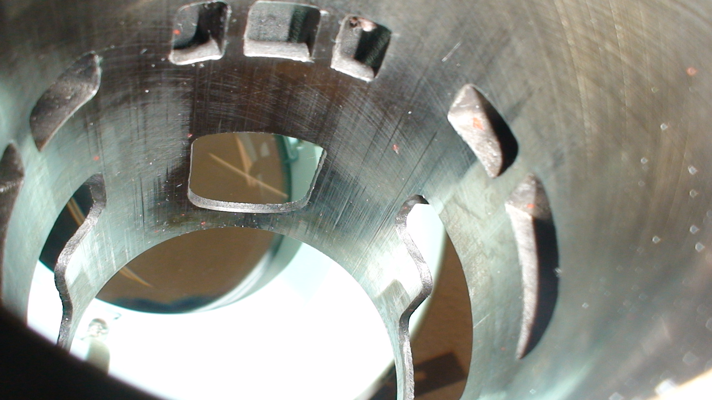

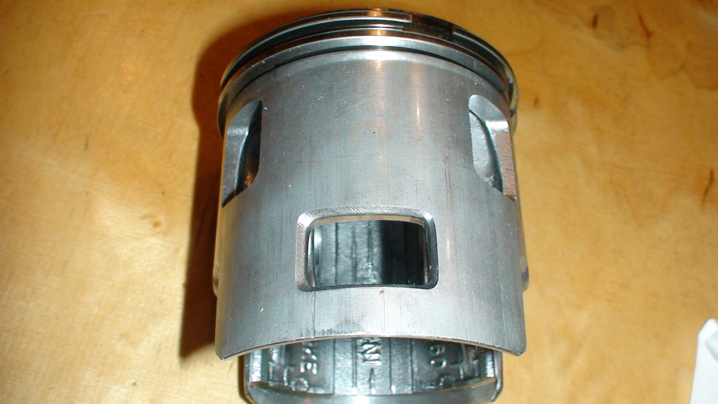

  1. Der Zylinder hat Über dem Auslass richtung Zündkerze KEINEN Hohnschliff mehr da ist alles Blank. Ein Rollerladen hat den Zylinder als "Durch" bezeichnet?!
  2. Der hat geklappert wie sau und wenn ich so weiterfahre ist der Hohnschliff iwann Komplett weg und dann klemmt der 100%ig. Außerdem siehts auf den Bildern nicht so schlimm aus, wie es wirklich ist.... Sebi

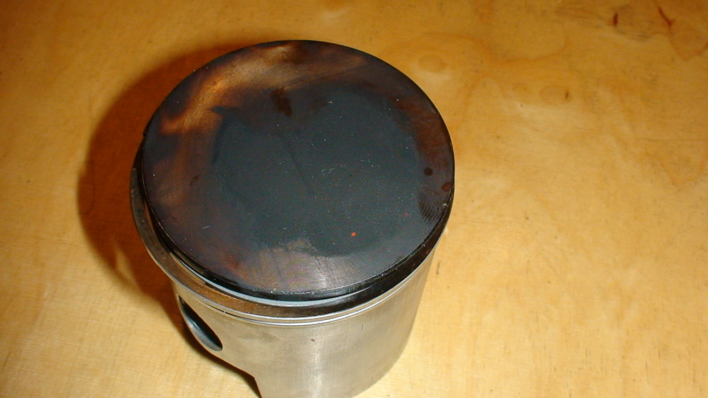

  3. Hi, ein paar von euch könnten wissen, um welchen Motor es geht. Habe folgendes Setup: -30er Dello mit 125 HD -ZzP 19° v. Ot. -Kerzenbild ist Schwarz -ÜS-Zeiten sind von Original Polini -Ram Air Luftfilter -Elestart Lüfterrad -Mazzuchelli Langhubwelle mit 60 mm Hub und bearbeitet -1,5mm Kopfdichtung -GS Kolbenringe von Olli ETS für den original Kolben -PX200 Primärrad -PX200 Kupplung mit 23 Zähnen -SIP Road Auspuff -MMW Kopp Hab ihn mit einer 148 HD einlaufen lassen. Nebendüse hatte ich erst 55 und dann 62. Und das Teil hat die letzten paar KM vor dem auseinanderbau oderntlich geklappert. Das Sch**ß Teil hat sich schön Eingerieben. WARUM?! Hab das Ding ordentlich eingefahren (Niedertourig und kaum Vollgas). Und jetzt sowas: Meine Frage gilt einfach nur dem Warum. Ich weis nicht was ich falsch gemacht habe. Bitte um Tipps Sebi
  4. Wie schon geschrieben....Den Motor hab ich zerlegt und konnte keine Mängel feststellen. Jetzt hab ich ncoh das Problem, dass der Zylinder nicht Klingelt sonder Klopft (Klingt metallisch und würde es wie gesagt eher als Klopfen bezeichnen). Was könnte das denn jetzt sein? Werde die Qs demnächst nochmal messen, und schaun, was die sagt. Gruß Sebi
