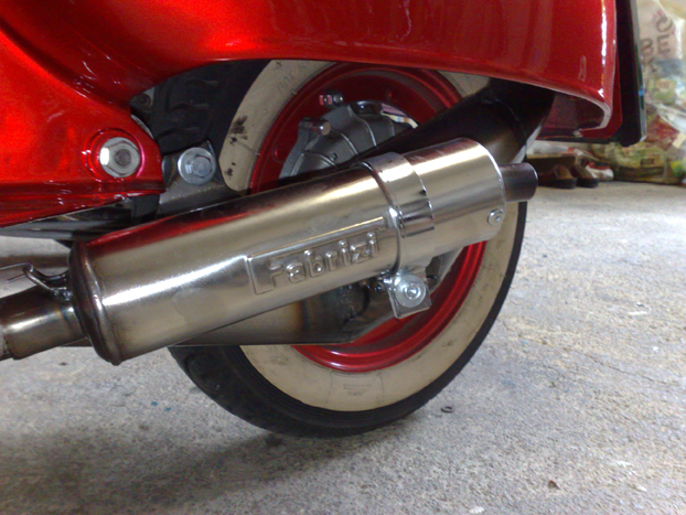

  7. Hallo, ich hätte einen Frabrizi Auspuff anzubieten. Preis: ? 220,- inkl. Versand in Ö Ich fahre diesen derzeit auf einer PV (mit Gepäckfach!) mit 133 Polini höher gesetzt, 25er Membran (ca. 14 Ps) Allerdings bräuchte ich einen kurzen 4. Gang, da der Anschluß von der 3. auf die 4. fehlt. Den möchte ich derzeit aber nicht verbauen, sondern ich werde einen anderen Auspuff probieren. lg, Tom

  12. Die Fräsarbeiten und Zylinderanpssungen ist von Stoffi durchgeführt worden ("Primavera Paket" mit 133er Polini) Eigentlich wird der VSP empfohlen, aber ich möchte nicht das Gepäckfach entfernen. Deshalb hab ich mal den Fabrizi versucht. lg
