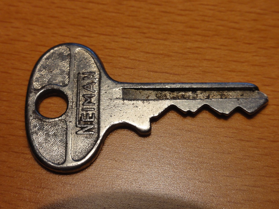

Schlüssel Sprint Veloce
Neiman gibts wohl nicht mehr aber die Firma die den Markennamen übernommen hat kann vieleicht beim Schlüssel weiterhelfen. Einfach mal googeln.
Das ist meiner von einer 73er Sprint Veloce aus Italien. Die haben kein Zündschloss also weiß ich nicht genau ob die Deutschen anders ausgerüstet waren. Mein Schlüsselfachdienst hatte gerade noch einen Rohling da, der war aber von Silca (made in italy).
