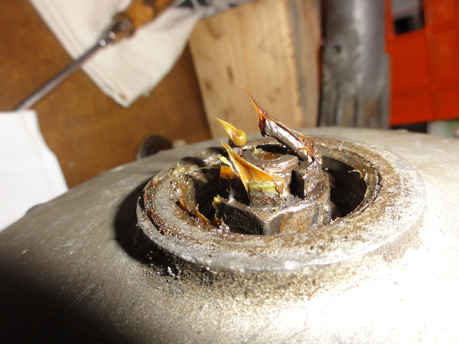

  3. Heute den Motor ausgebaut. Bilder folgen später. Vorher sollte man wissen, dass der Händler ihn als "durchgecheckt" und "draufspringen und losfahren" verkauft hat. Nur mal so, beide Dämpferschrauben hinten nur von Hand angezogen, Zentralmutter Hinterrad mit gebogenem Nagel gesichert. Bin mal gespannt wie die Bremse von innen aussieht.

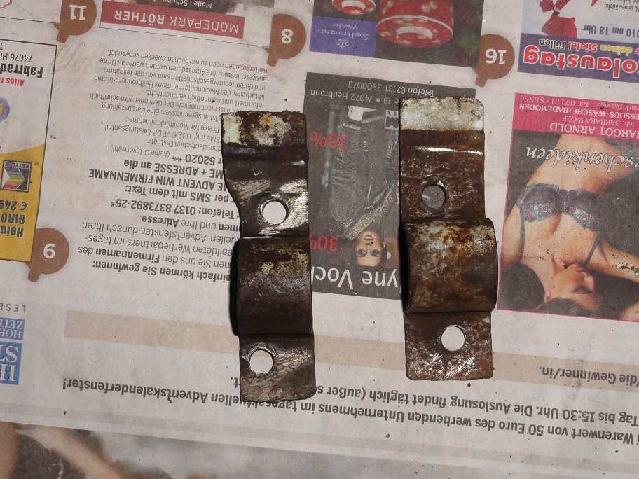

  6. Gibts ja noch original zu kaufen: Ständerbleche Piaggio Wobei ich preislich auf diesen Satz wechseln wollte: Ständerblech-Kit Nachbau Was genau ist denn am Nachbau schlecht? Feder will ich auch neu, um nicht Neuteile mit rostigen Altteilen zu verbinden.

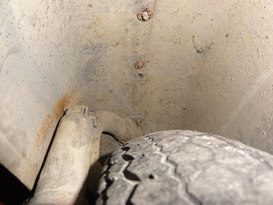

  7. Danke für den fachlichen Kommentar :). Heute hab ich mal den Hauptständer abgeschraubt. Der wurde wohl mal grobmotorisch geschweißt und ist leicht schief. Ein Haltebügel wurde bearbeitet um wohl die Schweißnaht auszusparen . Denke da kommt ein Neuer her. Die Räder hab ich heut auch in der hand gehabt, ein Stehbolzen ist wohl mal rausgerissen und durch eine Schraube ersetzt worden. Die andere Felge hat wohl öfters mal den Randstein gesehen. Also neu.

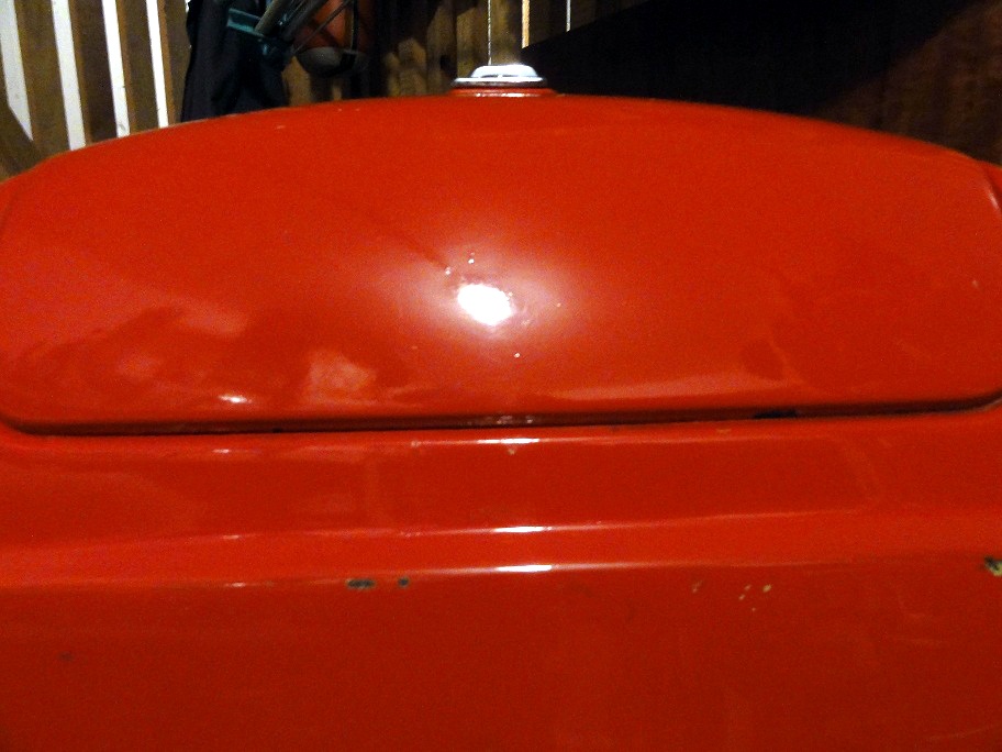

  10. Also meine Sprint Veloce ist zwar überlackiert aber auf Grund des allgemeinen Blechzustandes eher nicht gespachtelt. Bei meiner sieht man die Schweißpunkte nicht. Beschwören kann ich es aber nicht.

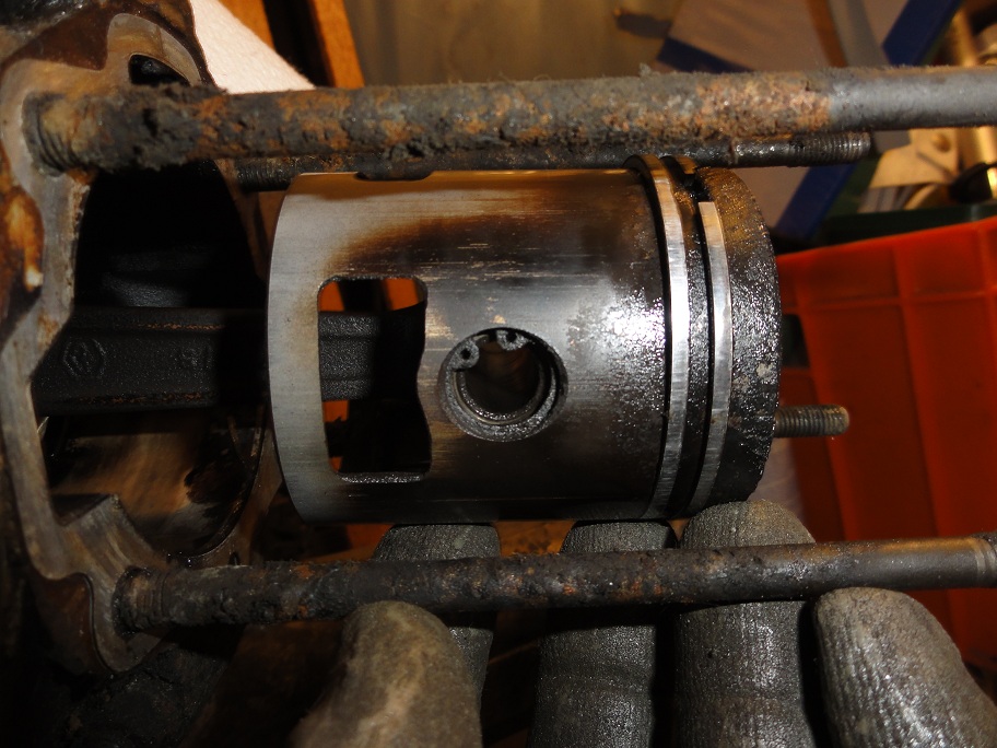

  22. Muss mich hier mal reinhängen. Meine 73er Sprint Veloce hat einen SI 20/20D verbaut und HD 82, HLKD 160/BE3, ND 50 (steht nur 50 drauf). Laut Wiki gehört ein 20/20C (Unterschied?) rein mit HD 102, 160/BE3 und einer ND 48/160. Ist meine HD nun zu mager? Scheint alles original zu sein. Richtig fahren konnte ich sie noch nicht, da Winter und keine Zulassung.
