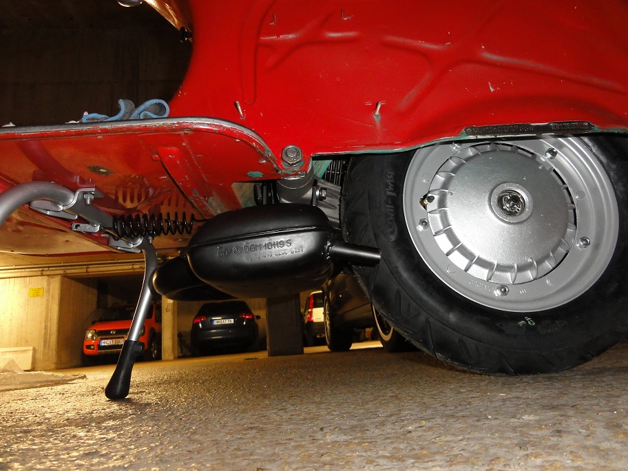

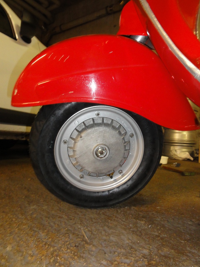

Blechritter antwortete auf Jakob Kreutzfeld's Thema in Vespa Rally, Sprint, VNA, VNB, VBB, V125, etc.Da es den Originalfarbton beim Forumsdealer nicht in der Sprühdose gibt habe ich auch Felgensilber genommen. Den Klarlack habe ich weggelassen, da das Felgensilber nicht direkt als 2K-Metalliclack ausgewiesen ist. Mit zusätzlichem Klarlack ist es natürlich beständiger. Hier mal zum Vergleich unlackierte Trommel vorne, und Felgensilber ohne Klarlack hinten. Jeweils mit neuer Originalfelge.
